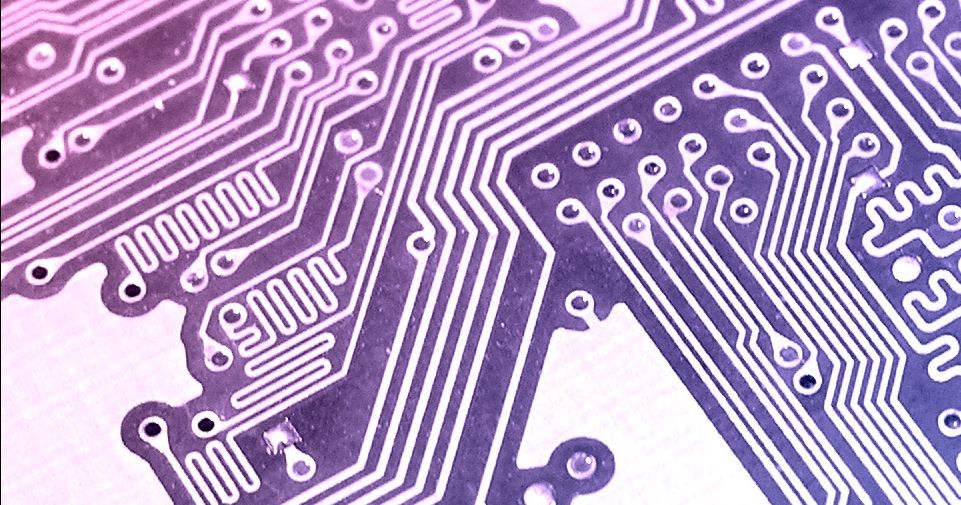

Сообщение от Shai Alyt NEMO Посмотреть сообщение
А что такое "пробки" в мобилке???
Ну эт народное название контактов, таких с дырочкой, которые проходят с одной стороны платы на другую через все слои платы
