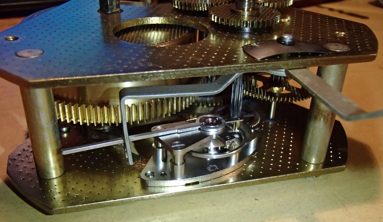

Я у отца на буксире морчастей погранвойск , по детству насмотрелся работы дембельской. 3 года служили. потом 2, такое выделывали... знаки, медали, полностью форму со значками, подкладками под них, бескозырки и тд. латунька, нержа, оргстекло, ткани и прочие материалы, пилили, точили, варили, паяли, эмали, красили , клеили. "не то, что нынешнее племя." Дембельские альбомы, сувениры, типа раскрытой гильзы от пушки, с вырезанным силуэтом парусника - пепельница.
как разобрать - просто,
1 выдернуть секундную стрелку
2 скрутить гаечку под ней, придерживая минутную стрелку
3 снять минутную,
4 снять часовую
5 видно 4 винтика по периметру (штатные) - выкрутить.
6 циферблат снимется, под ним самое интересное. может и родная подложка, на стоечках, или что угодно.. но скорее всего будет видно.
собрать обратно. разве что совместить часовую (я ставлю на 3 часа ровно) а минутную на 12. минутная садится на четырехгранник, часовая с трением на круглую и может проворачиваться.
ну и конечно, лучше когда это все не работает хотя и наживую тоже не менее просто.
не лапать приставной ход!!! - самое главное.
дополню - центр - чеканка. за основу взята пряжка ремня матросского. на ней как раз такой якорек со звездочкой.. у меня ремень есть такой, пряжку только хромировали на заводе моряки оббили якорь, потом меридианы и вкруговую обрез

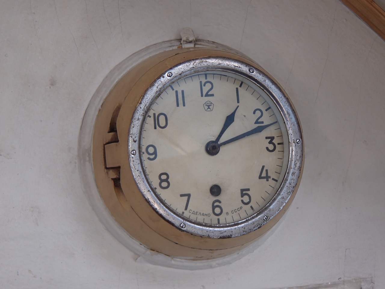

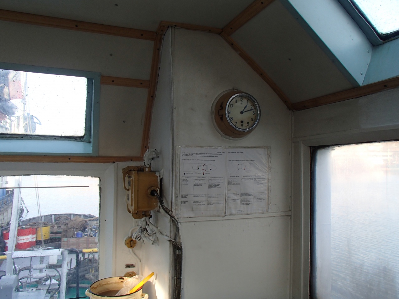

В воскресенье имел удовольствие побыть в гостях на борту буксира "Юркий".
Фототрофеи не заставили себя ждать - тут же в рубке. 5-2чм, 2-73 . При попытке завести выяснились проблемы часов - они то работали, но механизм немного стоило закрепить: винты крепления разболтались. Снял, раскрутил, один из 3х винтов крепления механизма вообще раскрутился. Все собрал назад. Приставной ход родной, 2-73. Секунда пропала в незапамятные времена. Часы примерно ровесники буксира. Обратил внимание на комплектацию - новый, "5-2чм" цифер, но стрелки еще "5-чм". еще не "палочки". Цвет родной серый, покрашены кисточкой в кремовый, комингс так и остался серым.
В каюте сменного капитана тоже есть, но 2-80, стрелки "палочки". Уже сменили Внутрь не полез -не дали, хотя проблемы теже - надо подтянуть крепление механизма. Вот как живут корабельные часики....

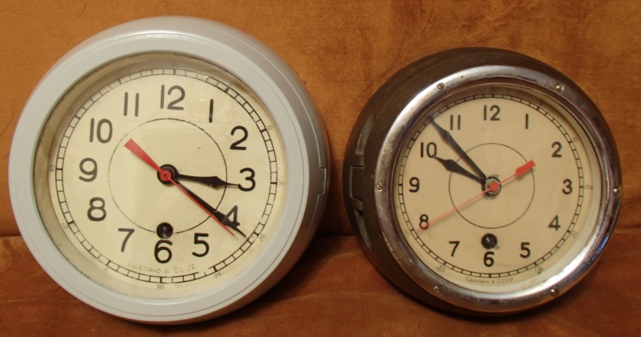

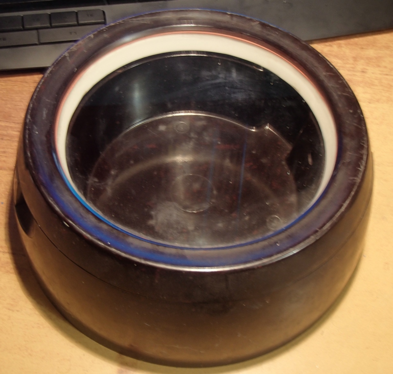

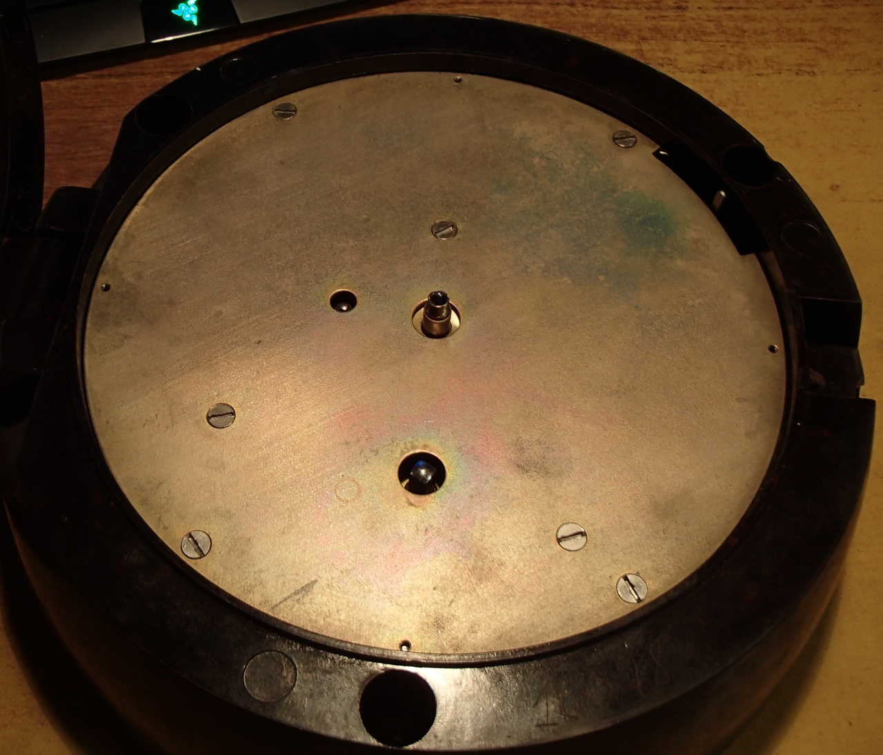

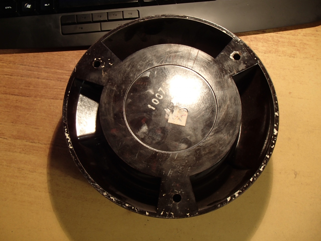

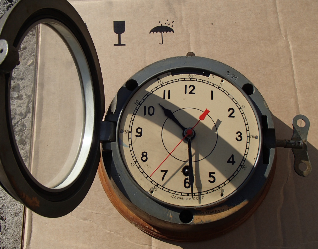

Вот и мне повезло. поиметь в коллекцию ранние 5-2чм.
3-74, "простое исполнение". Но в комплекте с ключом, диском-основанием и РОДНОЙ секундной стрелкой.
Не удержался, поставил рядом с 5чм, так же простого исполнения.
Итак, 5-2чм стали выпускаться с 1971 года. как и 5-чм, в 2х исполнениях: "люкс" и обычные.
"Люкс" - с скелетными стрелками и светомассой, обычные - с фигурными стрелками, как мои эти на фотках.
с 5-чм перешли стрелки, они полностью соответствуют, Секундная на моих 5-чм неродная. циферблат нарисован заново, но по мотивам 5-чм.
Корпуса на 5-2чм снова все стали делаться для использования с диском - основанием (5-чм простые крепились на шурупах только).
5-2чм все получили ободок. В данном экземпляре стоит оргстекло.
Лафа с красивыми стрелками закончилась к концу 70х, имхо. в моду вошли "палочки" , которые выпускаются до сих пор. Как и перерисованный циферблат (без кругов). Часы разобрал. отмыл корпус, заменил стекло, ободок (спасибо Мераному, запчасти взяты у него). Приставной ход 3-61. Удивительный пример ремонта наоборот, обычно ход свежее . Стоит ли отдельный пост с вариантами стрелок сделать?
ПС, на фотках видно еще одно отличие , кроме размера, 5чм и 5-2чм- форма крепления. 5-чм квардатное, 5-2чм сделали круглое. чтобы заходило при перекосе крышки.

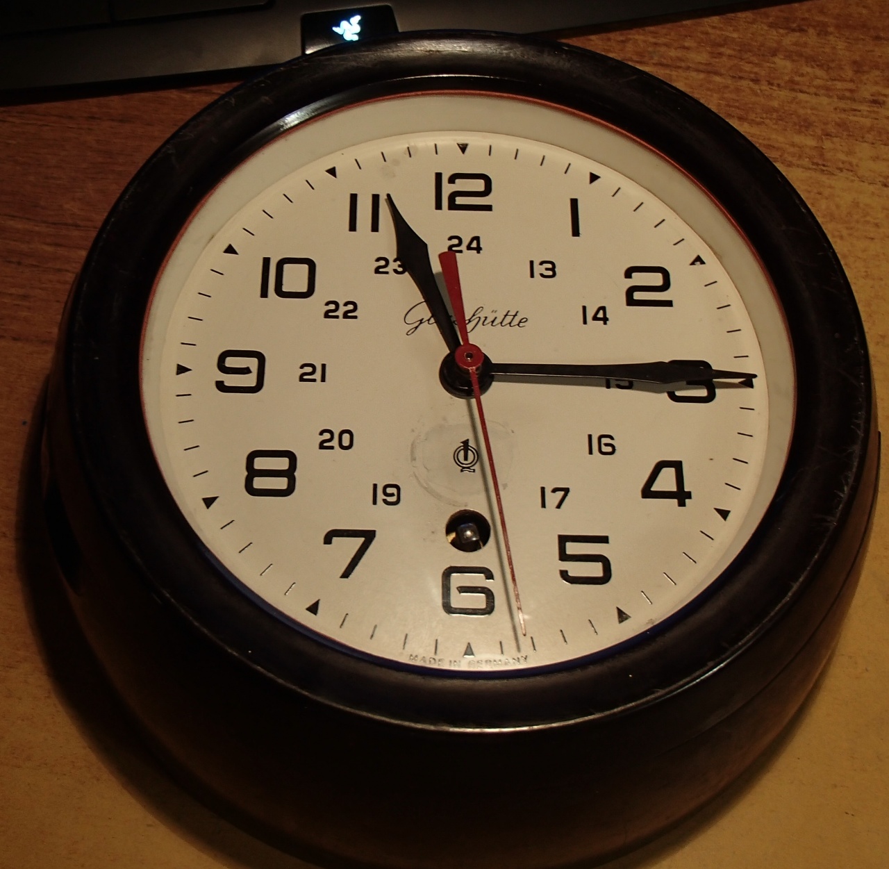

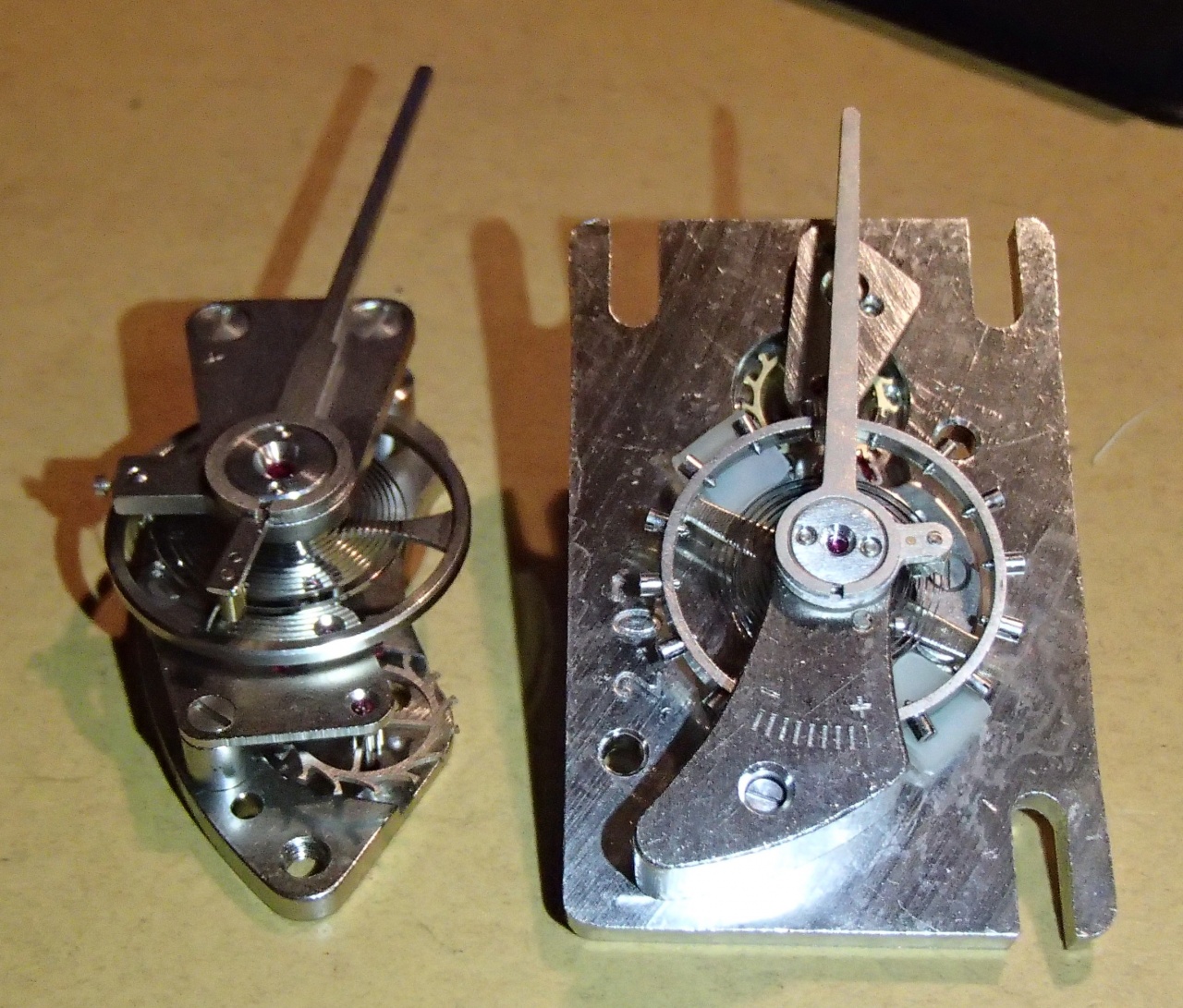

ихний ответ 5чм.
Дед мороз на рождество был особо щедр :-) и нанес удар с неожиданной стороны. В подарке оказались НЕМЦЫ. сделано в германии. ГДР, или позже?
Использовались в ВМФ СССР, ну и подарили с штурманской мастерской ТОФ.
Да, ихний ответ нашим 5чм.

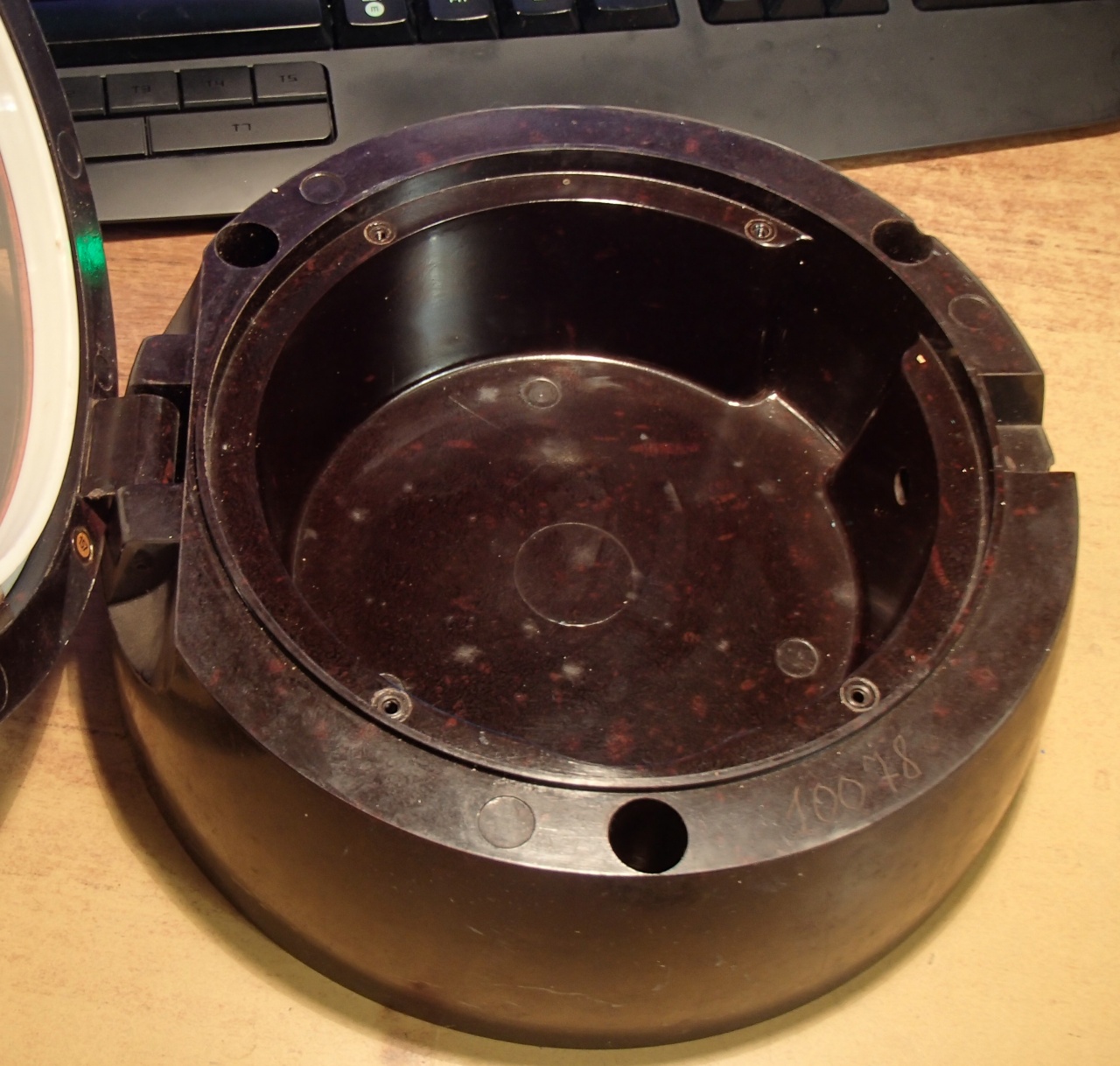

Часы известной марки Очень похожи на 5чм, форма, детали, все похоже, но по немецки! ни один размер не совпал ни с 5-чм, ни с 5-2чм. Они между ними! Корпус пластик (бакелит, судя по запаху).
Так же снимаются стрелки, но футор секунды короче. Так же цифер (пластик) на 4х болтиках, под ней платка металла, на 4х болтиках, но регулировка сверху-справа.

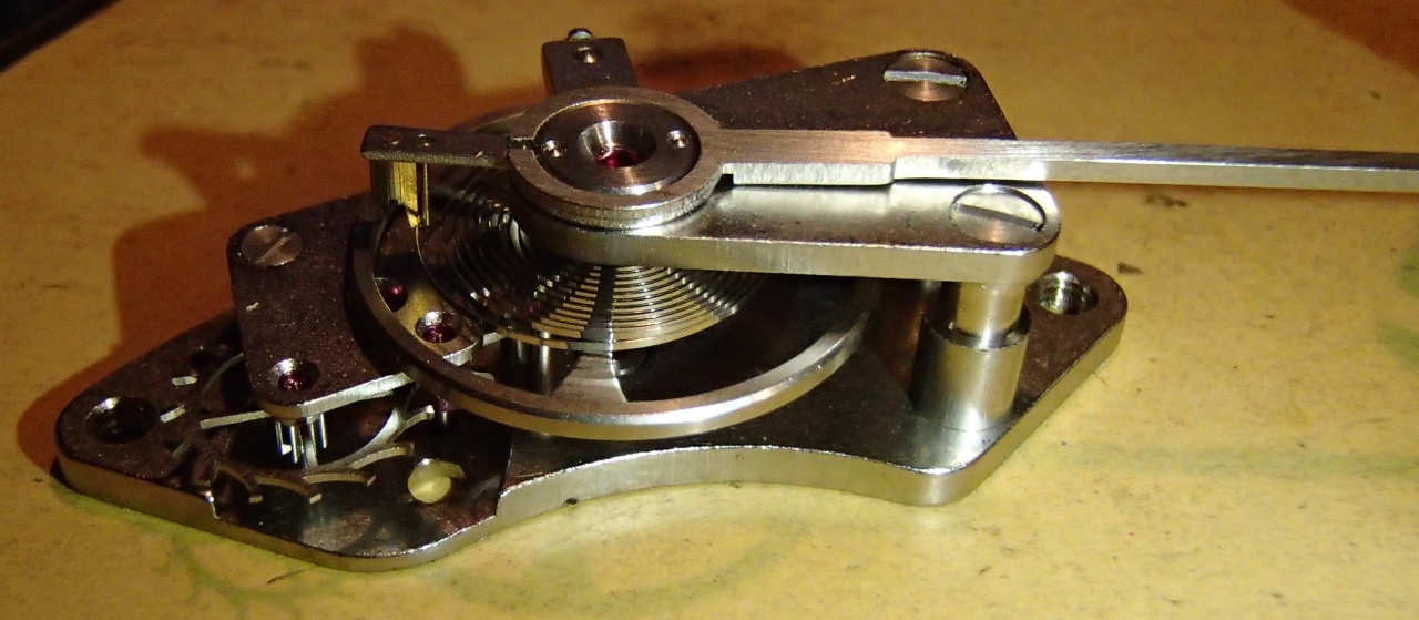

Механизм треугольной формы, но практически те же элементы! барабан с мальтийским крестом, набор шестерен, и тд, все очень похоже!
Отличия в приставном ходе. Немецкий внутри механизма, а не сбоку. Регулировок по посадке не имеет. Так же не имеет ось секундной стрелки регулировки. Все "одноразовое". соответственно, в висячем положении ось баланса горизонтальна, а не вертикальна. Баланс беззащитнее, и думается, менее универсален (тоже ка кто по нерусски). к деталям придраться никак, все супер. На плате 8 70. может 8 месяц 70 го года?
Часы были неисправными, останавливались, замочка не было, но особо не распахивались.
Были разобраны, почищены, собраны с дисульфидом молибдена (куплен с ебея по советам форума). Ура! второй час без остановок! никогда не разбирались, смазка загустела скорее.
ну и фотосессия:

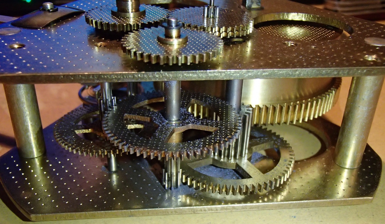

Ночь проработали "как часы". Все хорошо и точно. Странно, балансовое колесо глакое. Без винтиков развесовочных. период тот же, 0.4 сек. толи наши не могут освоить цельное колесо. толи немцам лень болтики подбирать...
