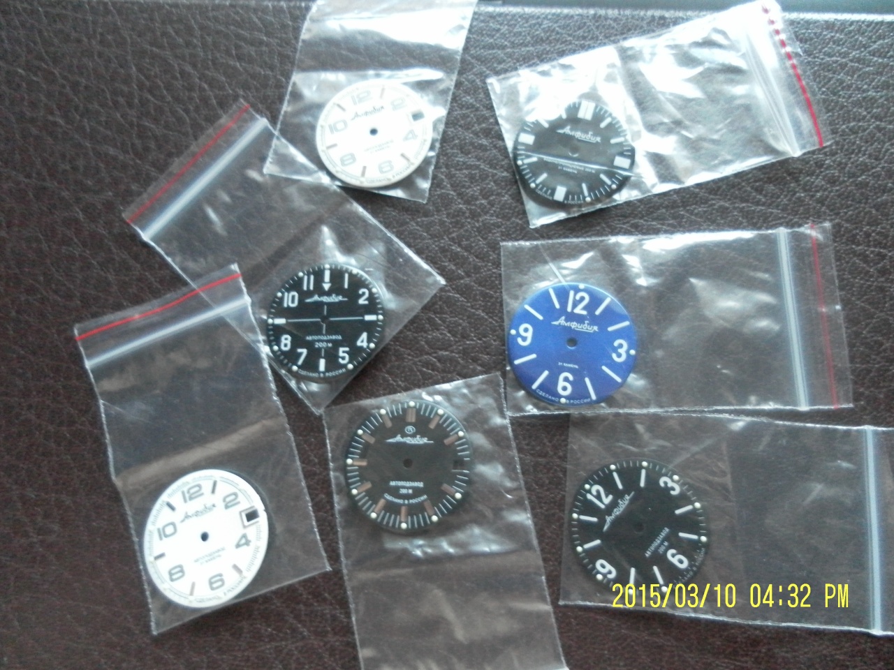

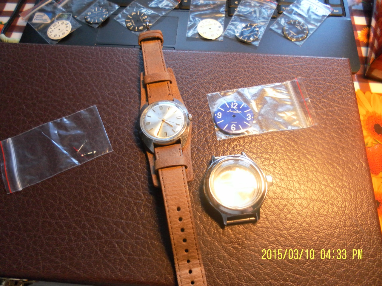

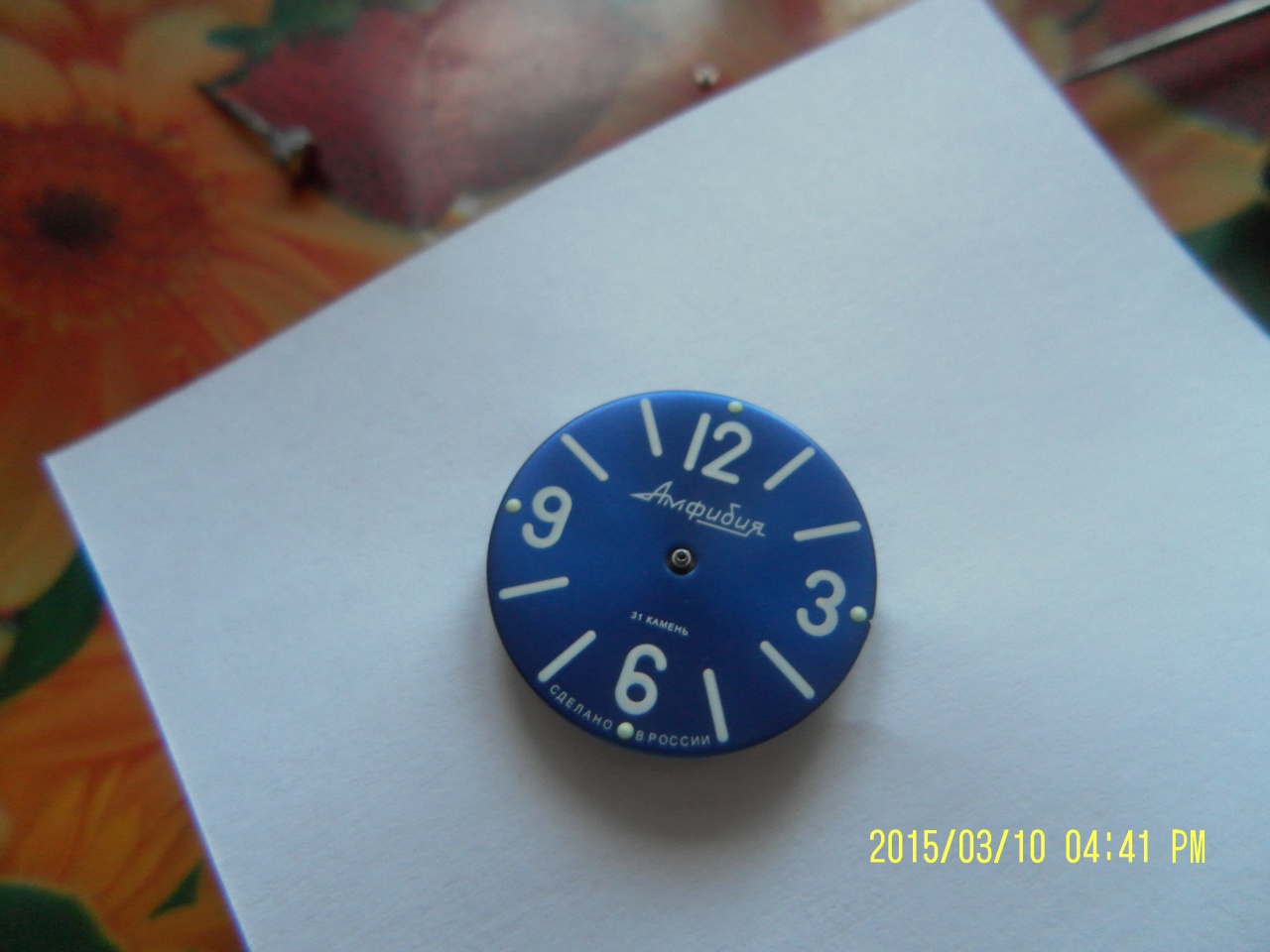

Наконец-таки от татар пешком за 2 месяца пришли циферблаты теперь можно собрать "ручную амфибию.

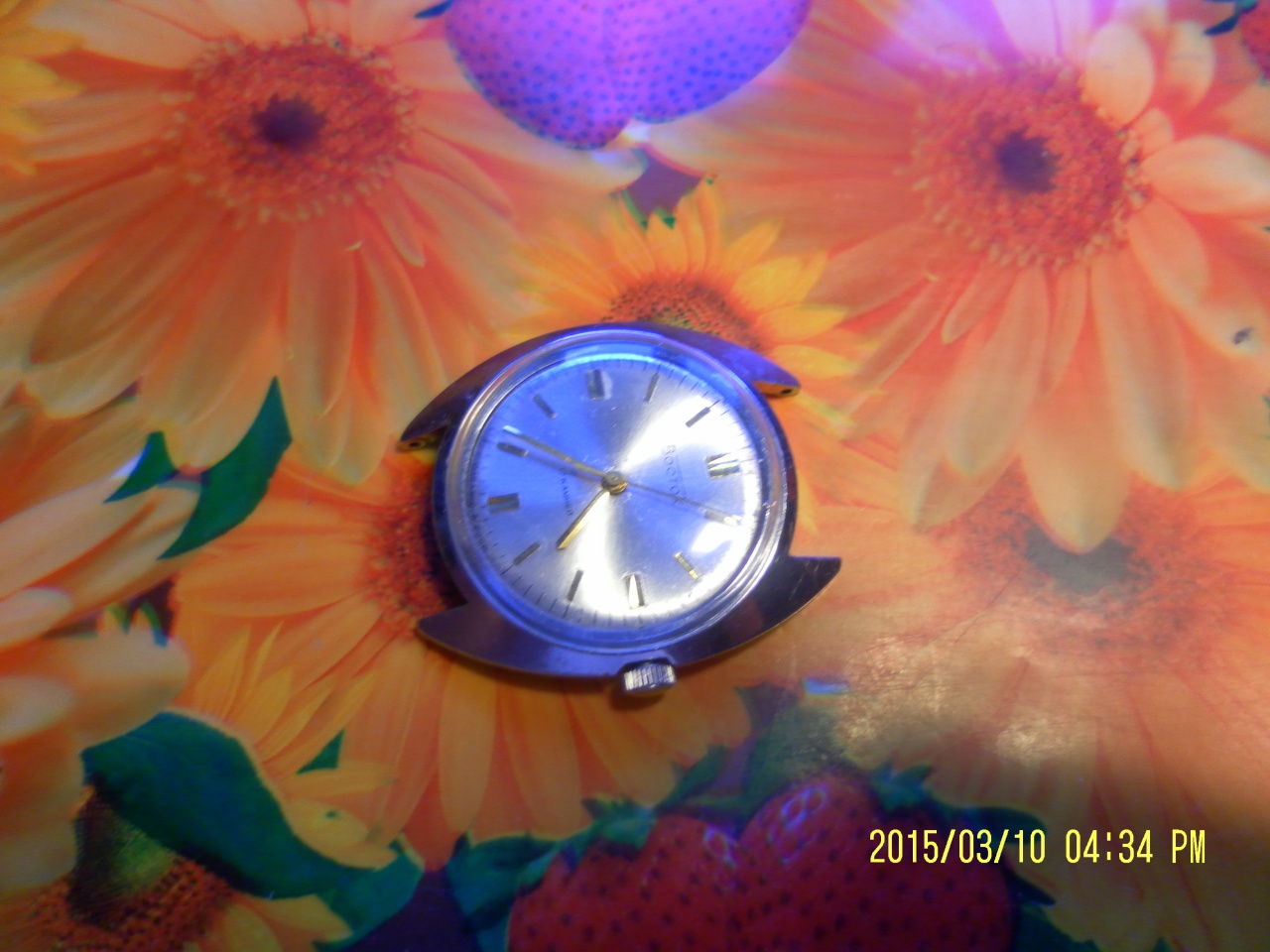

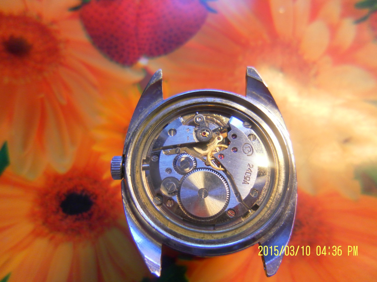

Вот собственно донор, ходил в ремонт раза 4 пока баланс не заменили и то на ппч вверх цифером показывает +7 сек вниз цифером +18 сек , ну ладно посмотрим как будет носиться.

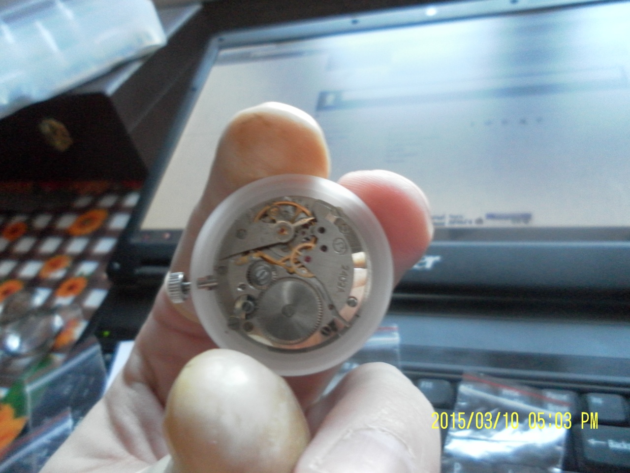

И так поехали извлекаем механизм 2409 - мех красавец с фасочкой , ну просто загляденье.
Затем снимаем стрелки , откручиваем циферблат.

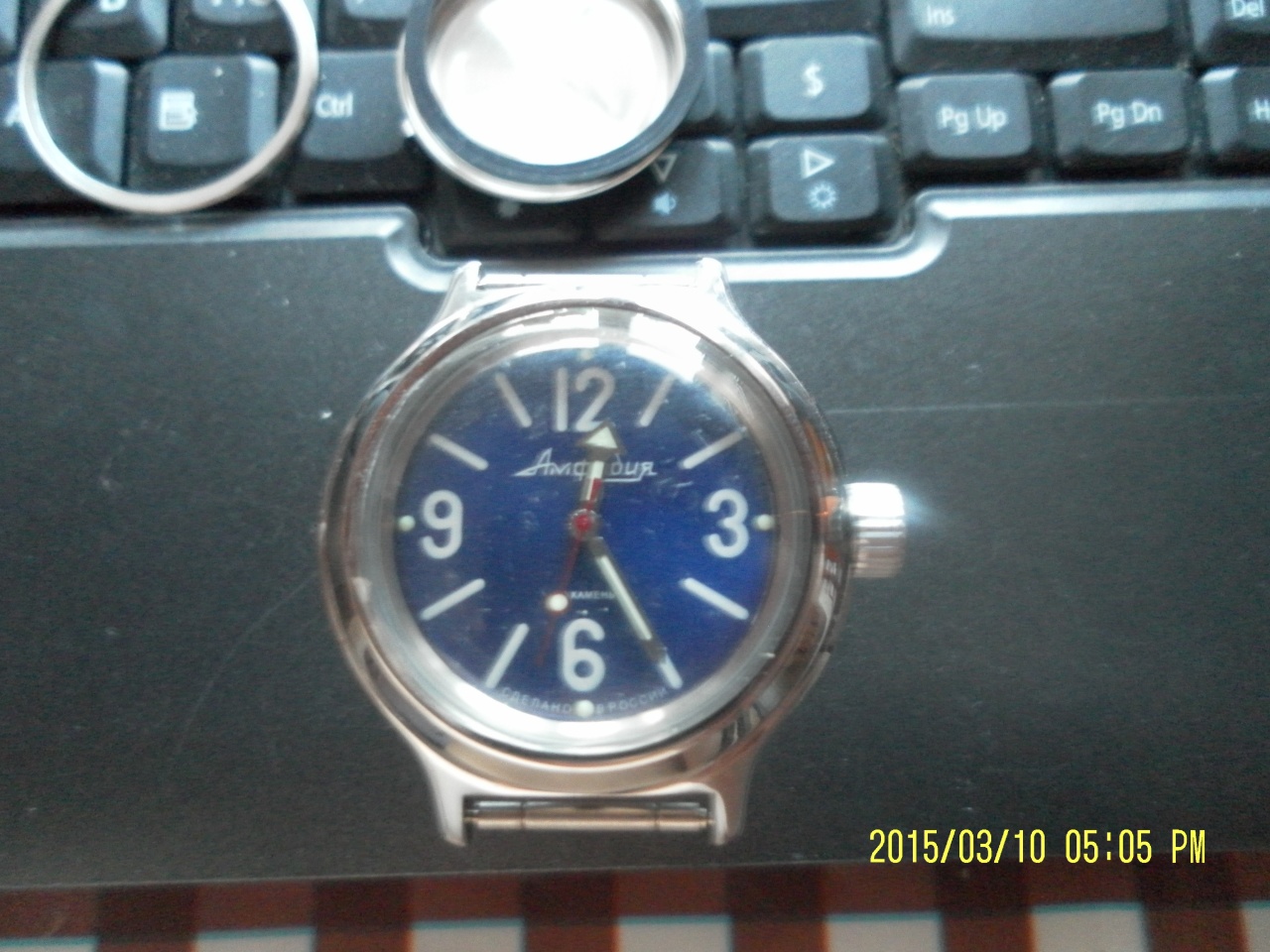

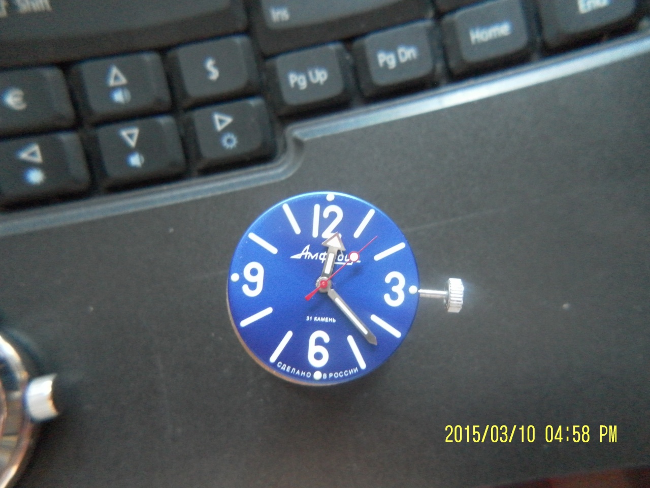

Ставим новенький циферблат
И стрелки

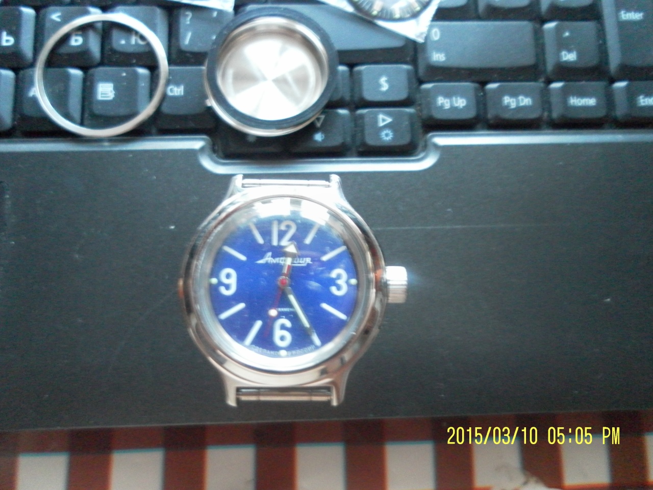

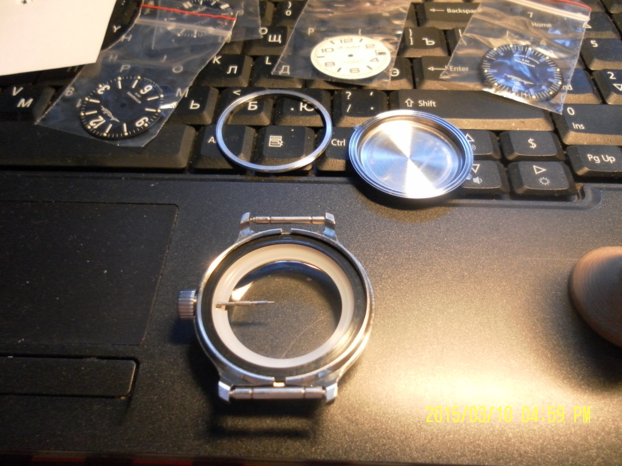

Достаем за ранее приготовленный корпус 420 с лысым безелем , и крепим механизм на корпусное кольцо
ID:	944305 Нажмите на изображение для увеличения

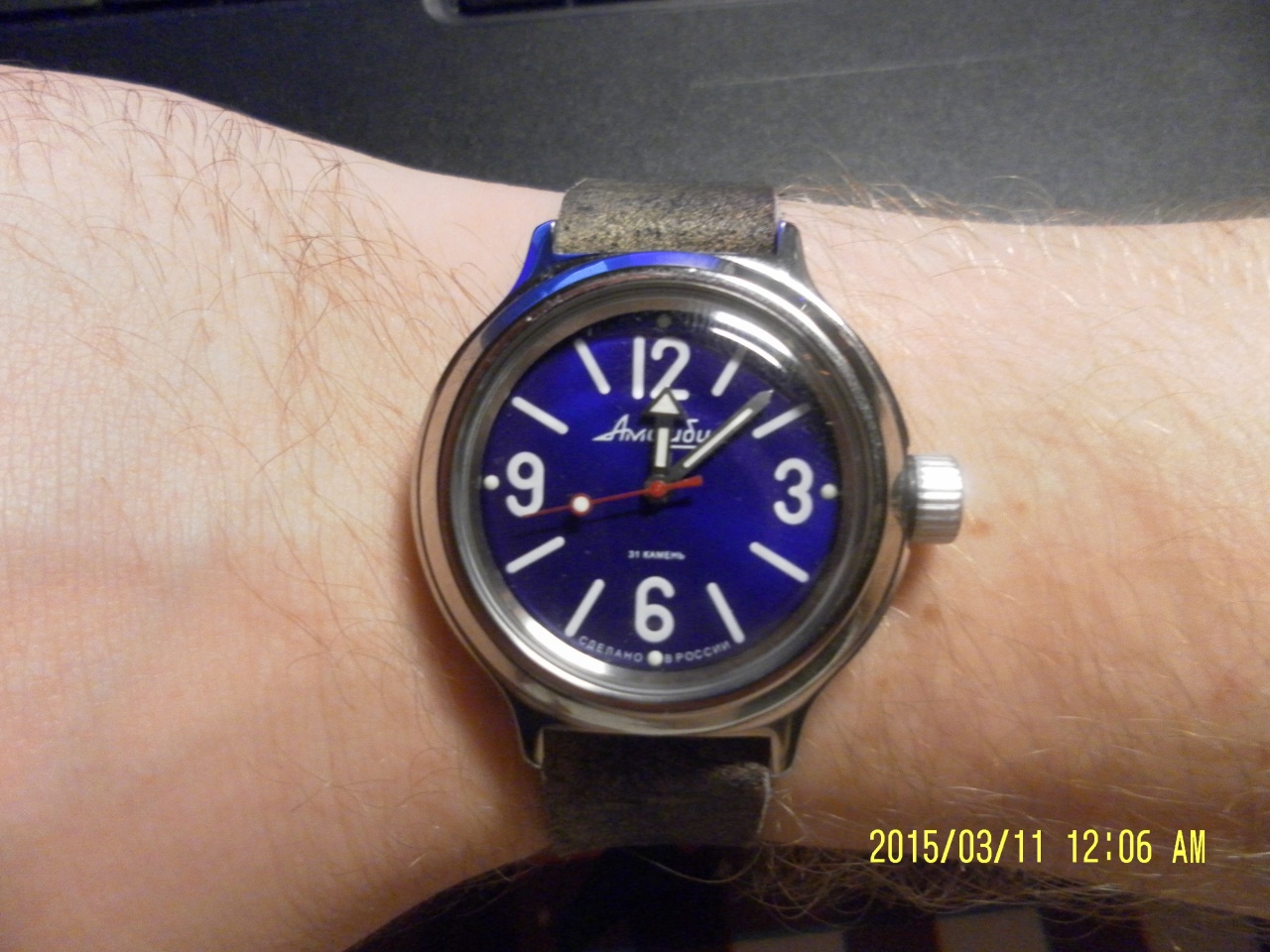

Собираем все воедино : вставляем мех с кольцом и стрелками в корпус , вставляем резиновый уплотнитель, вставляем заводной вал , закрываем заднюю крышку.
ID:	944310 Нажмите на изображение для увеличения
ID:	944311 Нажмите на изображение для увеличения

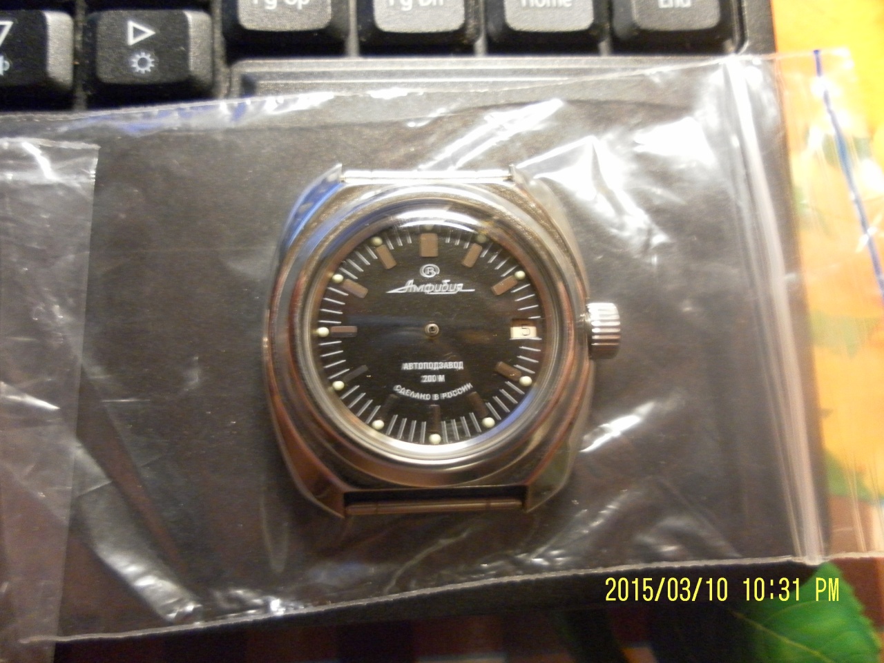

Белый и черный
ID:	944715 Нажмите на изображение для увеличения
