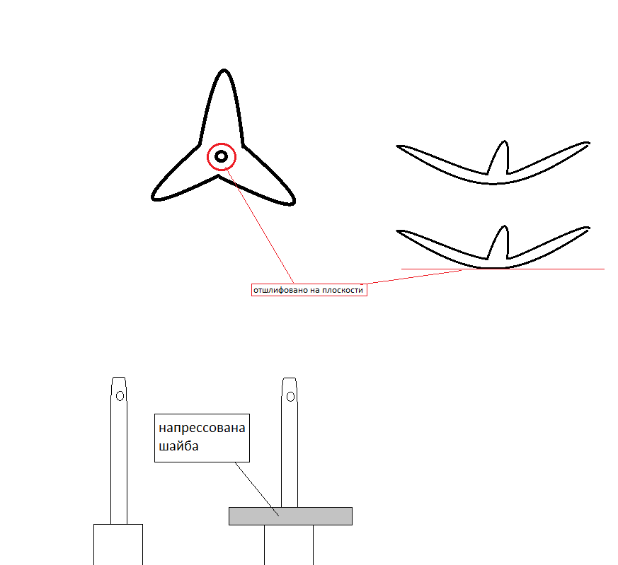

Подскажите пожалуйста, в чем может быть причина, если механизм кукушки идет, а стрелки заклинивает и они не движутся?

Сообщение от enke Посмотреть сообщение
слабый фрикцион
его можно усовершенствовать, но не путем подгибания трехлепестковой пружинки (что не дает существенных результатов, а пружинка иногда ломается)
в районе отверстия трехлепестковая пружинка шлифуется на плоскости, а на вал колеса напрессовывается вплотную шайба (желательно стальная), тоже идеально плоская
шайба не должна прокручиваться на валу
тогда получается бОльшая площадь трения между пружинкой и шайбой, чем ранее - между пружинкой и заплечиком вала
ну и из-за шайбы бонусом идет еще небольшой поджим трехлепестковой пружинки
и еще можно снизить усилие, требуемое на поднятие рычага боя
я на своей кукушке сделал именно так

просто мой метод для тех, кто гарантированно хочет избавится от проблем с фрикционом раз и навсегда
