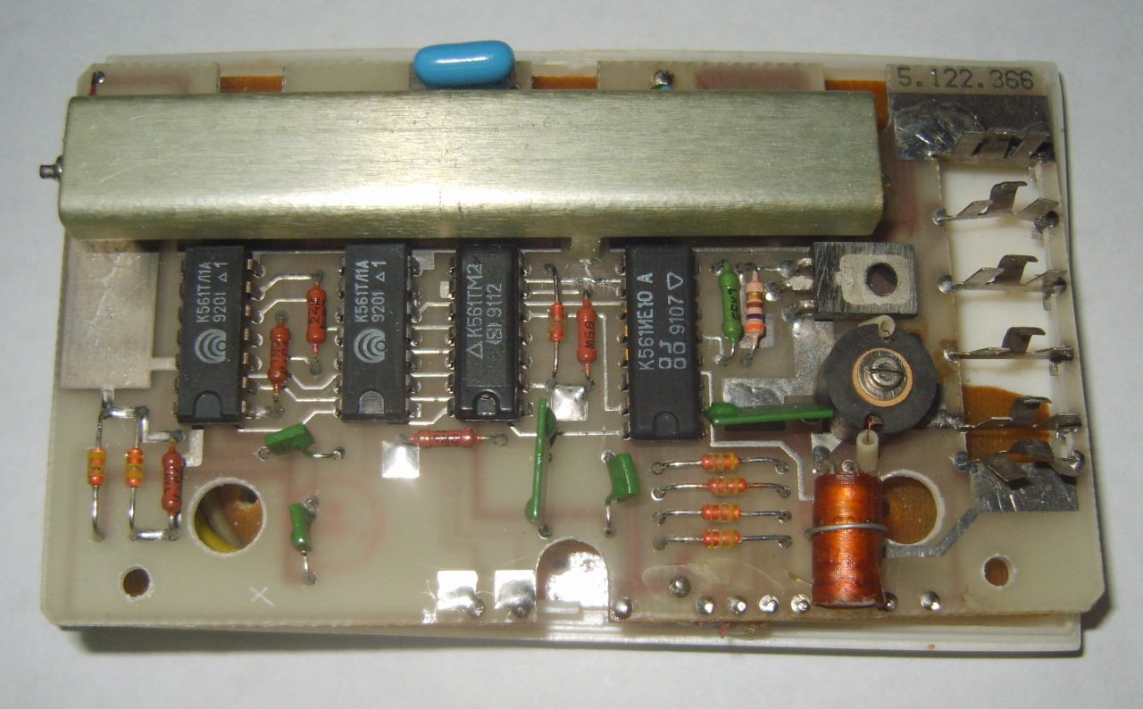

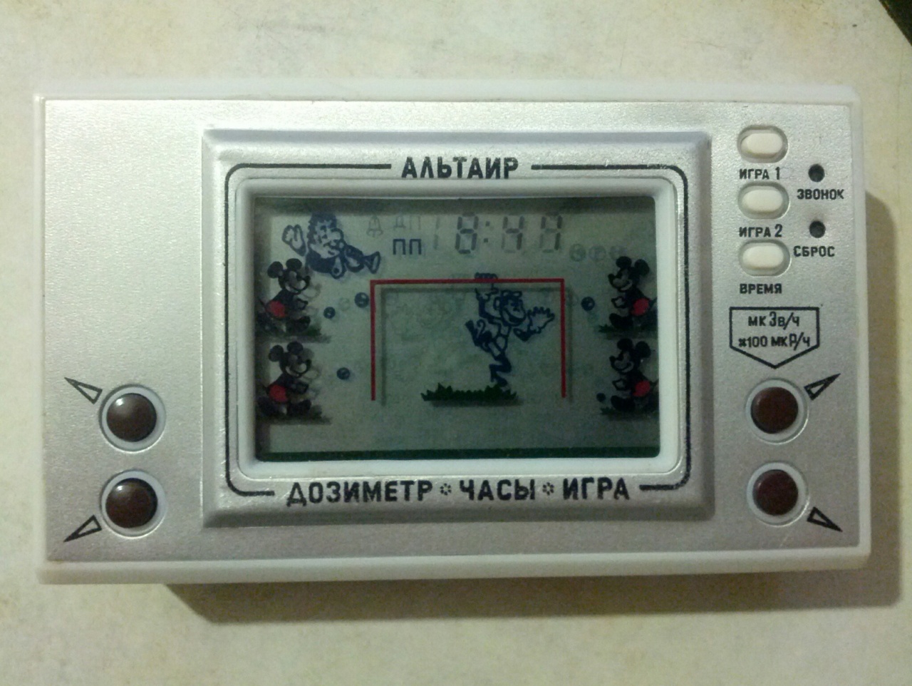

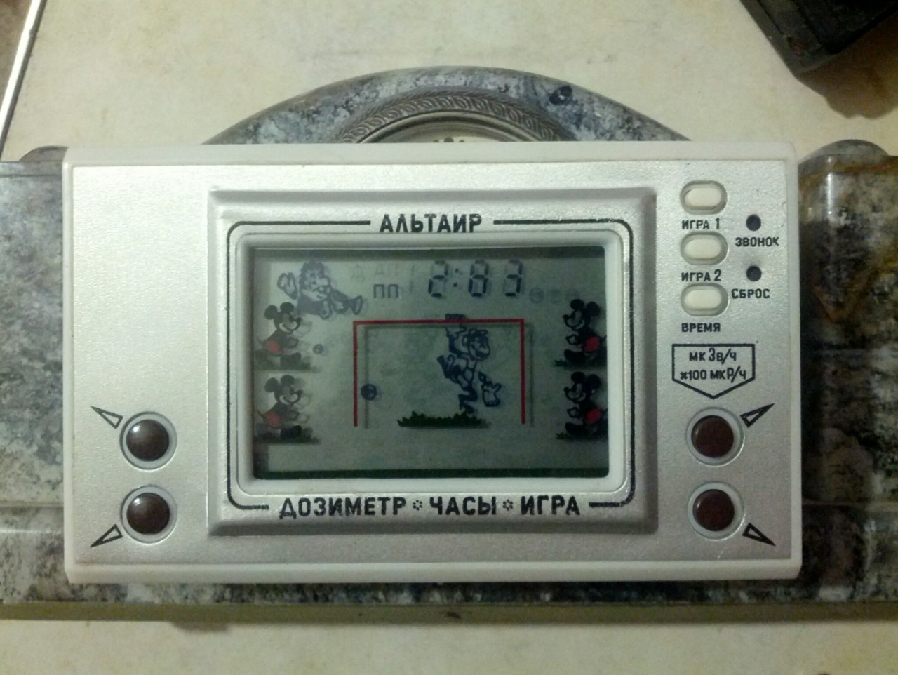

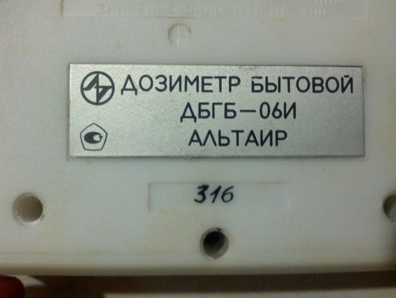

Попался мне сегодня на базаре... "АЛЬТАИР". Номер 316. С пломбой, но (как ни удивительно) с заводским браком - обрыв одной дорожки на второй плате, из-за чего на чипе не было средней точки для индикации. Восстановил, всё запустилось. Чип похож на обычный от ну-погоди, но прошивка существенно другая - добавлена функция счетчика (считает импульсы со второй платы) и зачем-то переделаны все звуки - все четыре дорожки издают один и тот же звук, как в Весёлом поваре.

Добрался до смартфона, щёлкнул...
------- ДОБАВЛЕНО ЧЕРЕЗ 10 МИН --------
Без комментариев. Часы АВРМ 1946 года. 200..300 мкР/ч вплотную к циферблату. Правда, на расстоянии 20 см от циферблата фона практически не видно.

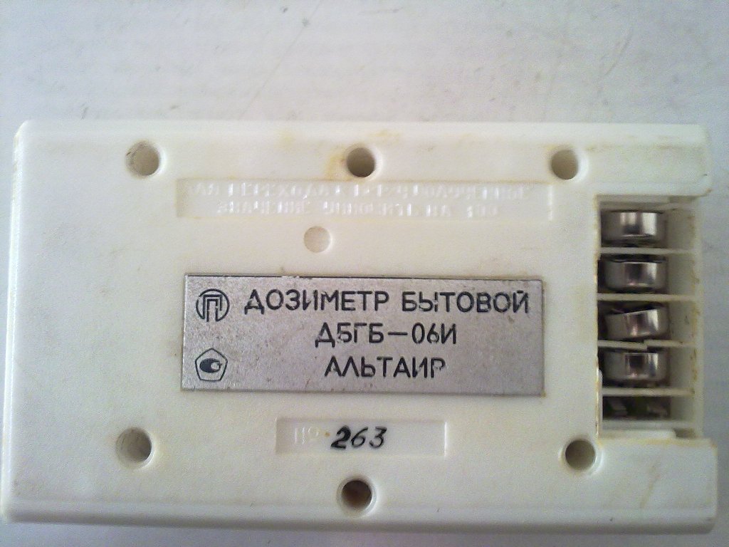

Забавно, что при номерах в пределах тысячи логотипы - разные. Фото не мое, продавал один товарищ года 3 назад.

Лого в виде П - это позднее лого Протона. А у меня на коробке производитель Арендное Орловское производственное объединение "Научприбор".
Ещё добавлю, в него надо ставить экзотические ртутные батарейки РЦ-53 на 1.2 В. Поставил обычные G13 - жуткая паразитная засветка всего дисплея, придется скорее всего резать питание игрового чипа диодом.
