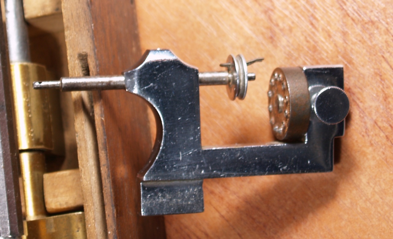

Сообщение от AleksanderA Посмотреть сообщение
1 - это своего рода пружина, удерживает вал от прокручивания в обратном направлении 2 - рычаг имеет "окошко" благодаря которому можно его смещать в направлении право-лево, также можно слегка вверх-вниз, но при этом фиксации рычага никакой нет.
В сути, эта моталка предназначена для пружины будильников, кажется что она небольшая.

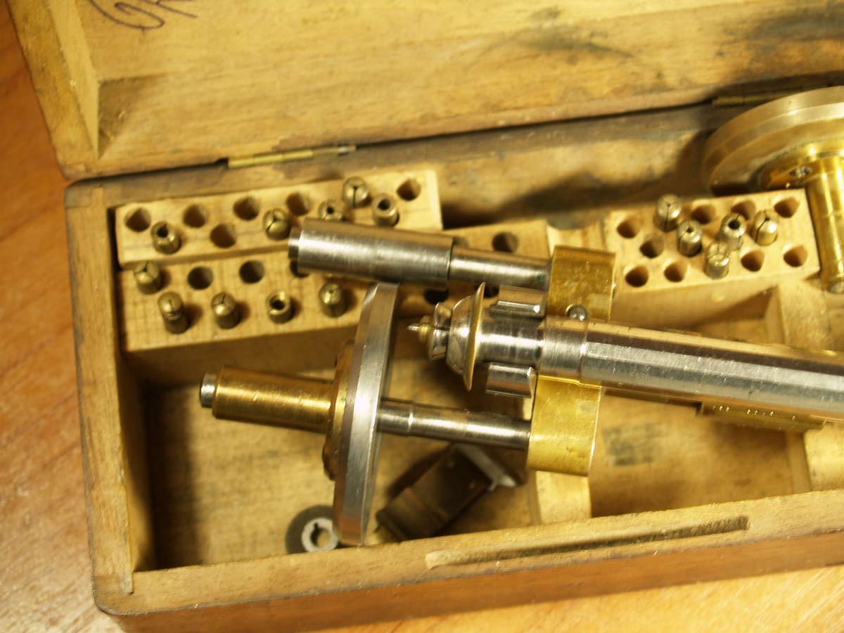

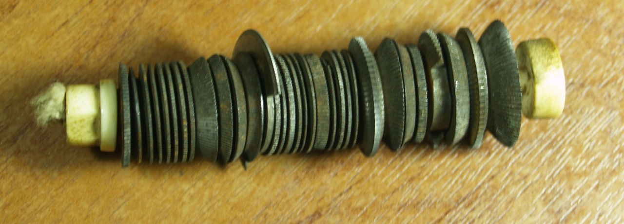

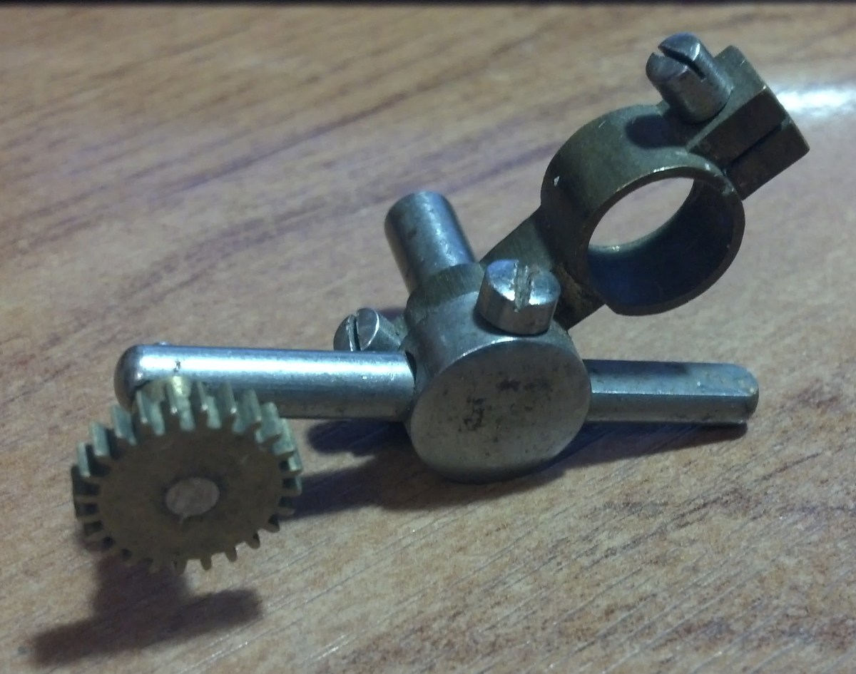

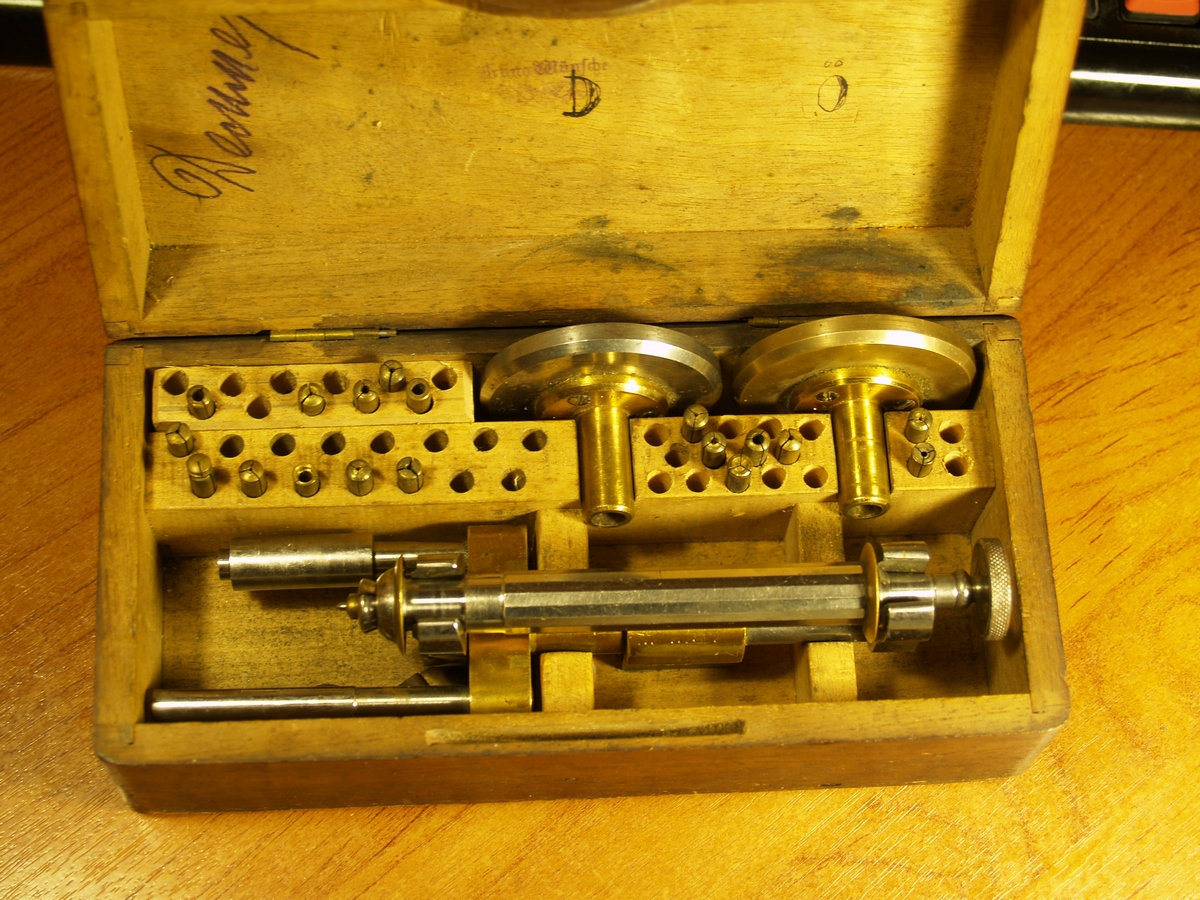

Приветствую уважаемую публику!
Сегодня волею судеб приобрел несколько инструментов часовщика на блошке. На самом деле, я хотел приобрести нечто вроде выколотки. Остальное шло пицепом. Уже понял, что промахнулся, но вещи интересные и привлекательные. Хотелось бы понять их назначение, способ применения и ценность/редкость.
Сразу оговорюсь, что я не увлекаюсь ремонтом и реставрацией часов, мои интересы несколько иные. Данную тему я прочитал, и общее представление о назначении инструментов составил, но остались вопросы.

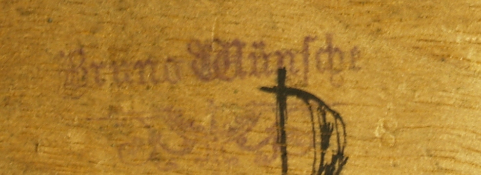

1. Станочек для полировки головок винтов? Bruno Wunfwe? Насколько я понял не хватает упорного ролика на второй оси "вилки". По этому предмету вопрос только один - а что нельзя шляпки как то попроще полировать? ну ладно, мне наверно не понять.
2. набор фрез, полагаю от токарого или фрезерного станочка.
3. Предположительно приспособа для сверления осей разных калибров ? Но сверел нет (

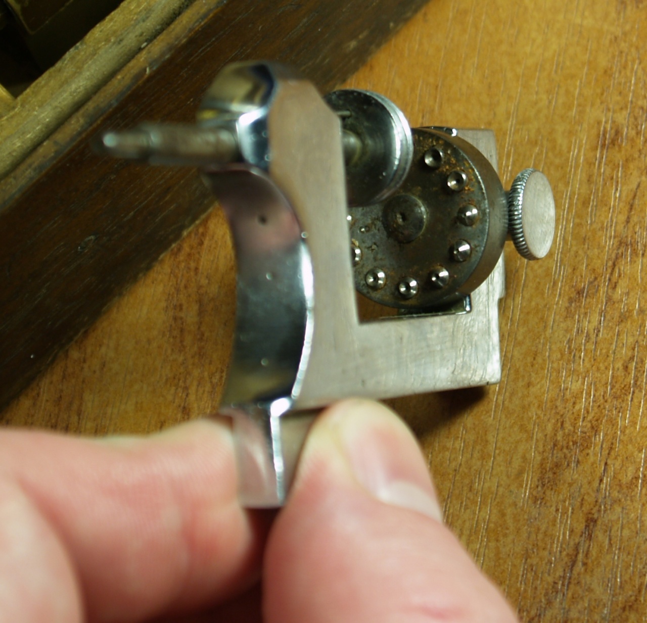

4. Потанс. Собственно то, ради чего брал этот лот. Но при ближайшем рассмотрении два вопроса - то что я считал пуансонами имеет на конце шарообразный подпружиненый концевик. И вместо кругляша с калибрами зачем то сменные круглые "наковаленки" разных диаметров. Я теряюсь в догадках зачем это.
5. Предмет, чье назначение для меня осталось загадкой.
Заранее спасибо.

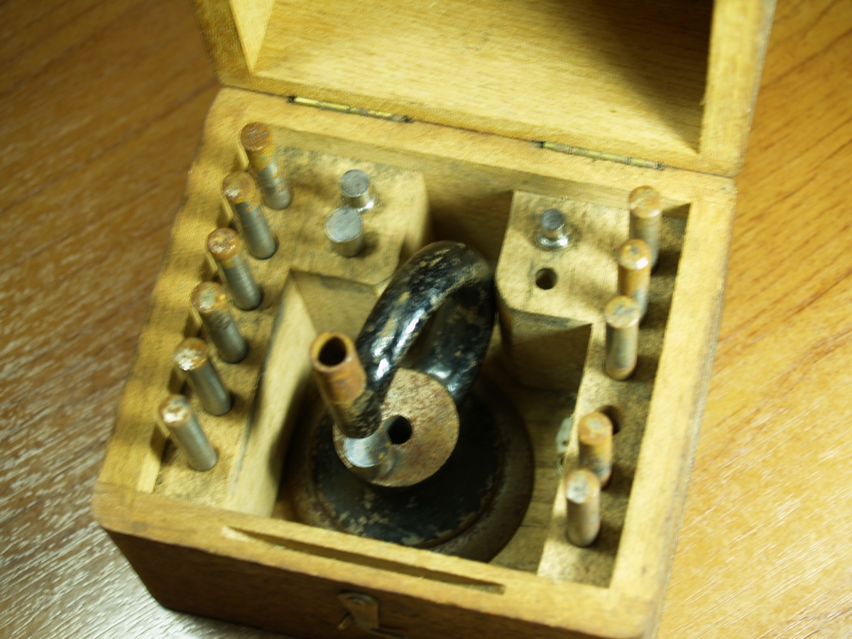

Ето может быть инструмент для сжатия отверстий подшипников в платинах.
  #294
Старый 25.11.2016, 09:01
Алекс Алекс вне форума
Регистрация: 12.12.2006
Сообщений: 2,800
Сказал(а) спасибо: 733
Поблагодарили 1,427 раз(а) в 928 сообщениях
Сообщение от nevenbekriev Посмотреть сообщение
Так и есть отличный комплект для стяжки отверстий в платинах. Очень полезен тем, кто интерьерными часами занимается.

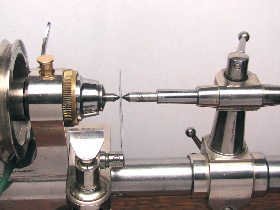

Добрый день!
Случайно встречал комплект 8 мм часового токарного станка, немецкого производства, фирме Lorch, Schmidt & Со., по форме Geneve.
Купил, не смог удержаться, не было дорого. Станок в отличном состоянии, был инструментом одного часовщика с 60 летной практикой который умер 20 лет назад. В комплекте две передние бабки и одна задняя бабка, вторая бабка с интегральной план-шайбой, с двумя станинами 250 мм и 200 мм, с суппортом, с вертикальным суппортом и фрезерной приставкой, подручником, с комплектом из 30 + 5 ступенчатых цанг для колеса, с универсальной спицей для сверления в задней бабке, и с Rudolf Flume двигателем RE 60, с большим количеством мелких принадлежностей.
К сожалению, коробки нет, но если не найду чтоб купить, то буду изготавливать сам.
С уважением, Душан

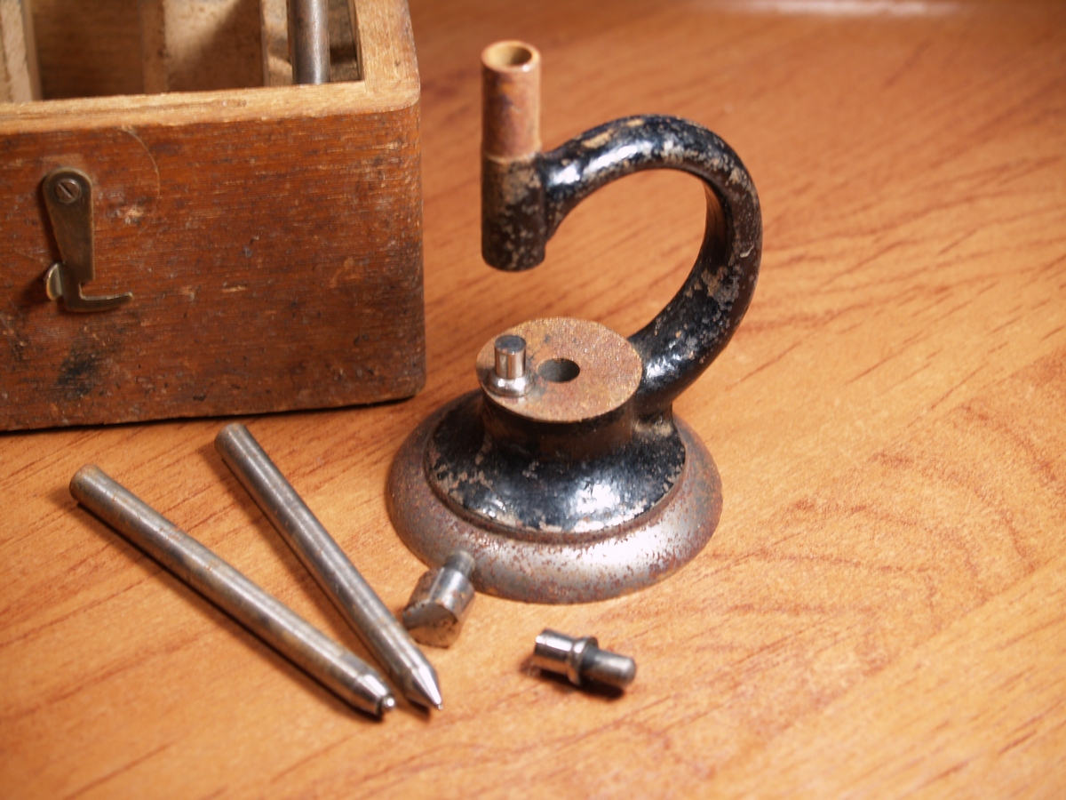

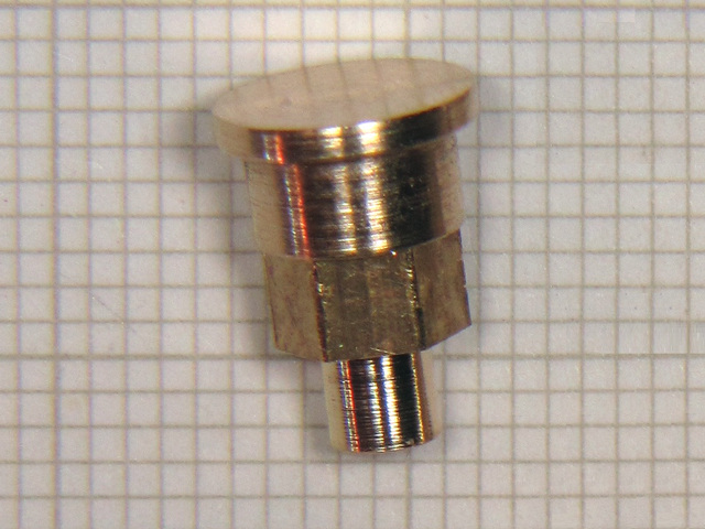

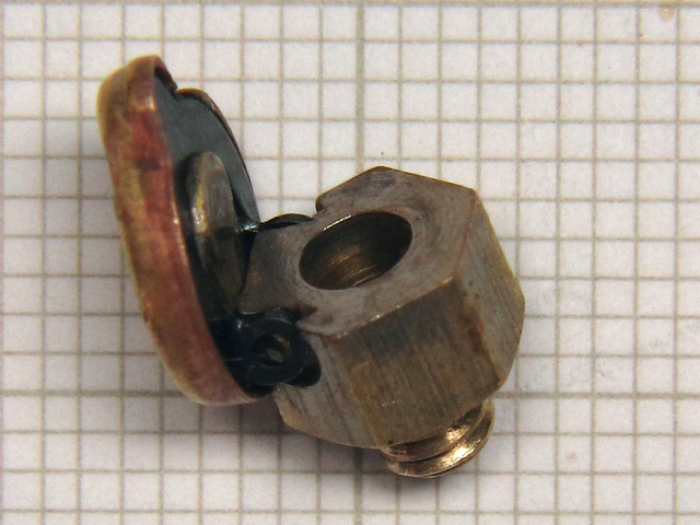

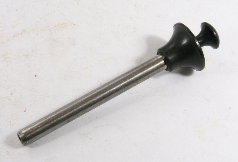

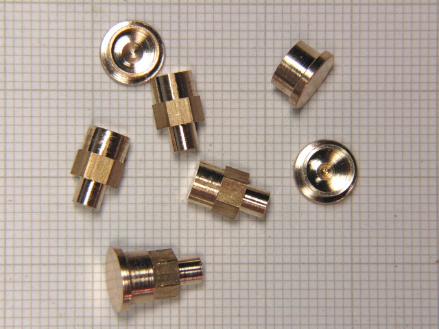

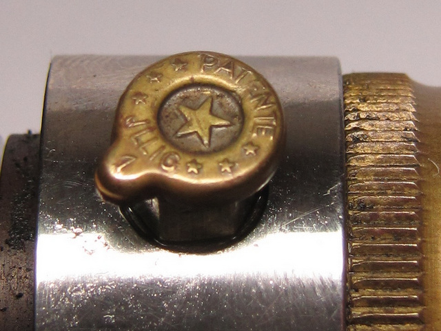

Добрый день!
Ну, я продолжаю по теме токарного станочка Lorch.
На обе передние бабки станочка, были помещены колпачки для закрытия масленки подшипников, к сожалению все были потеряны кроме одного.
Поэтому пришлось закрывать все смазочные отверстия, для этого я изготовил новые масленки и колпачки.
Однако, появилась одна проблема, резьба на станочке и на масленках была не метрическая, а дюймовая 1/8" BSW (1/8" 40 TPI), так что было нужно плашку заказать чтоб не точить резьбу на токарном станке.
В конце, все получилось удачно, и красиво.
Также, кнопка в обличии шарика, на бабке планшайбы тоже была потеряна, поэтому изготовил новую кнопку.
С уважением, Душан

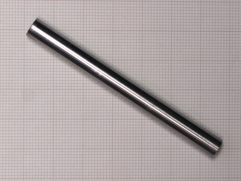

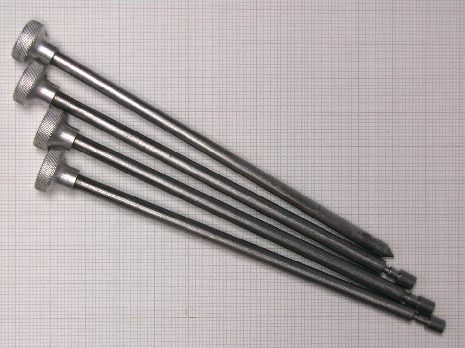

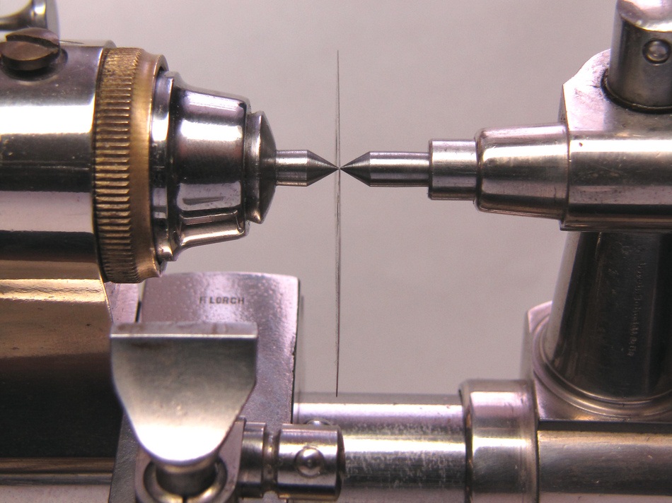

Доброе утро!
Продолжаю по теме токарного станочка Lorch.
Кроме выше описанных недостающих деталей, есть еще несколько недостающих принадлежностей из набора станочка. Одна из важных принадлежностей есть спица для бабки для ведении держателей сверл.
Решил изготовить, потому что у меня уже были держатели сверл диаметрами: 1,0 мм, 1,5 мм и 2,0 мм.
Поэтому подобрал стержень серебрянки 7.5 мм диаметром, рассверлил на 4,4 мм, развертел с калиброванной разверткой на 4.5 мм чтоб соответствовать держателями. Поместил между центрами инструментального токарного станка, и точил близко к нужном диаметру из 7,00 мм, затем шлифовал до точно 7,00 мм, так чтобы внешняя поверхность была концентрической к внутренней поверхности отверстия, иными словами, чтобы обе поверхности были в одной оси с допуском менее чем 5 мкм.
Затем, поместил в задней бабке, и протестировал с лезвием бритвы. Все получилось очень надежно, как видно на фото.
С уважением, Душан
