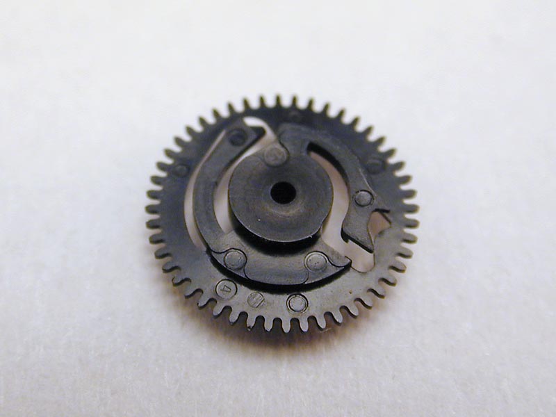

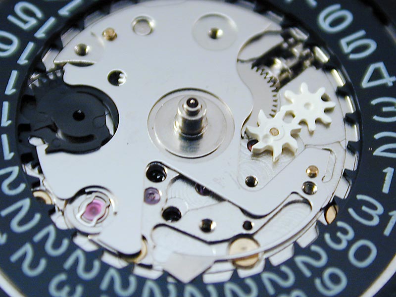

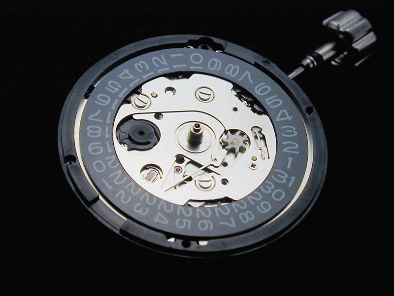

Пластик не мешает долголетней службе часов. Это не обычный пластик
Вот, для примера.
