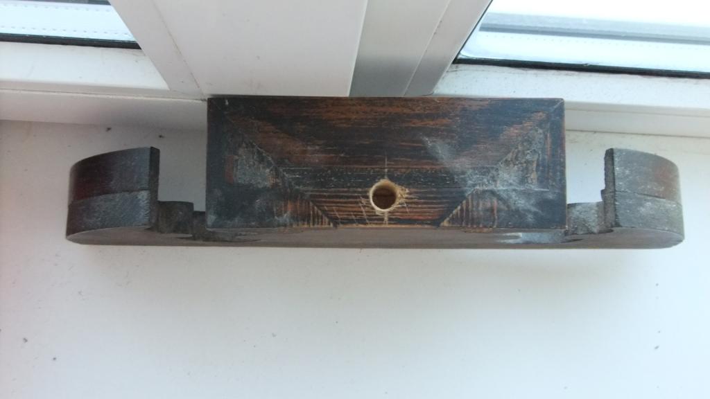

Здраствуйте уважаемые форумчане! Заимел ле Ройки, механизм Erhard Robert Schlenker. Непонятки с корпусом, не нашел фоток такого. Может кто знает, чего нехватает на передней дверце.

Добрый день,
по стилю, скорее всего накладки, похожие на верхние, но длиннее и по другому оформленные или тонкие плоские полу-колонны.
