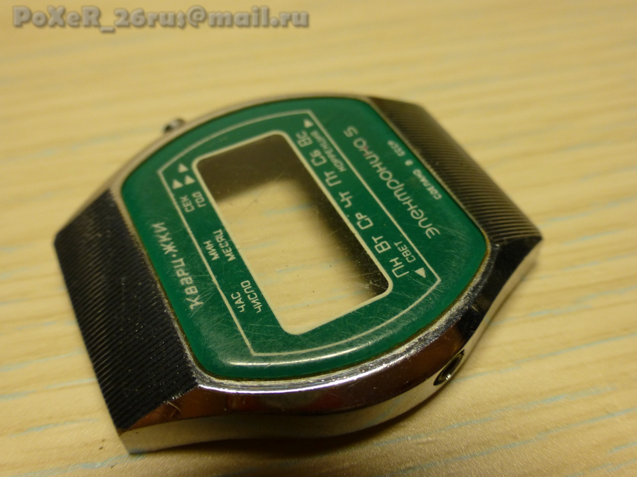

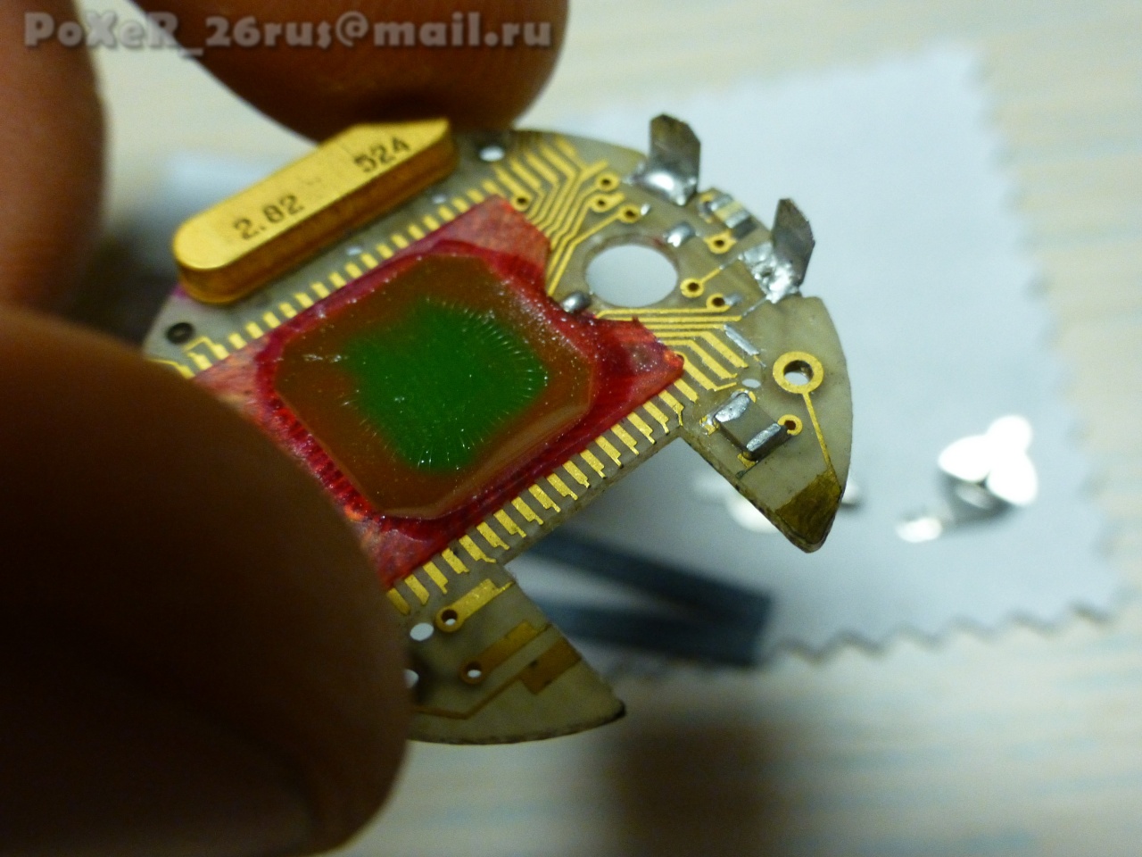

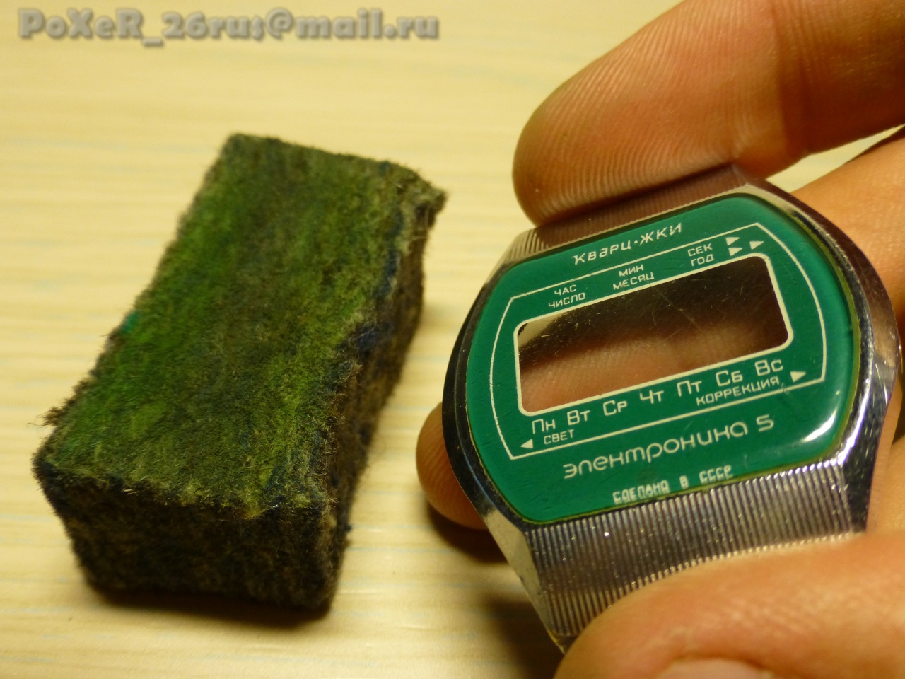

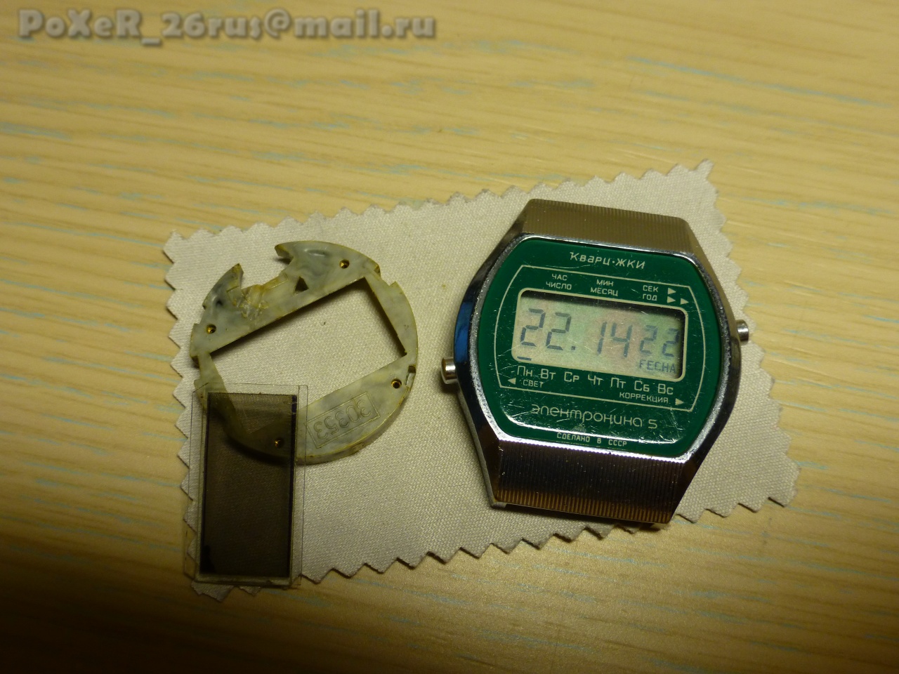

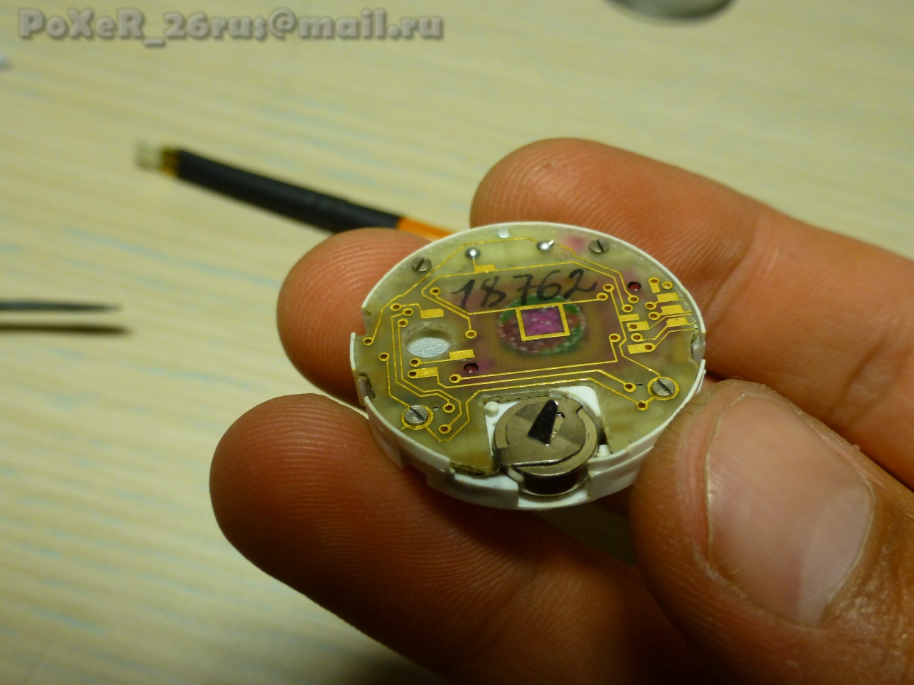

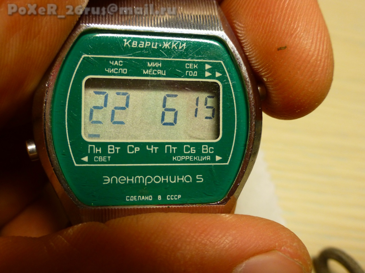

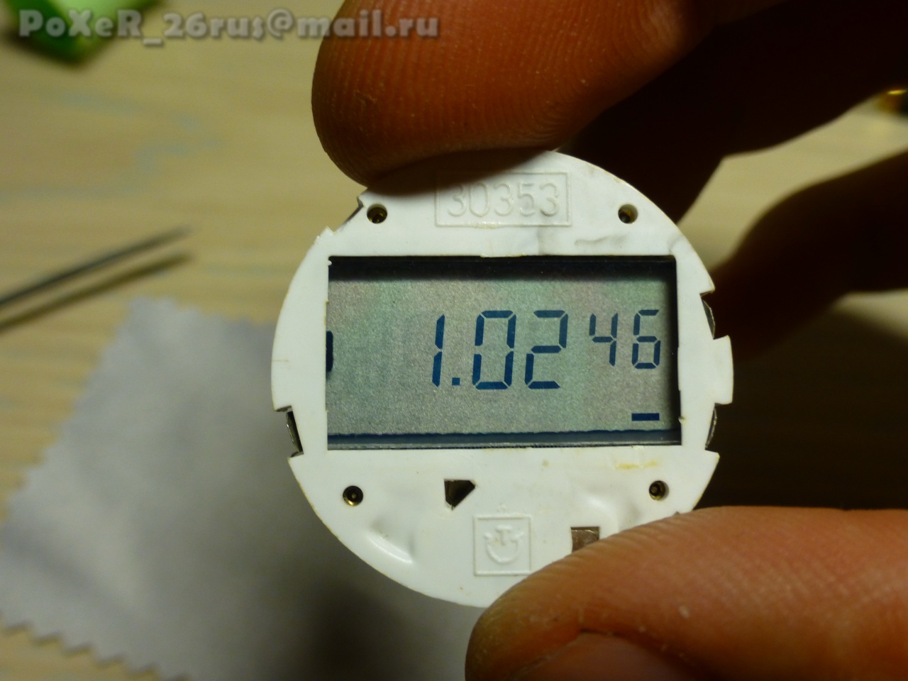

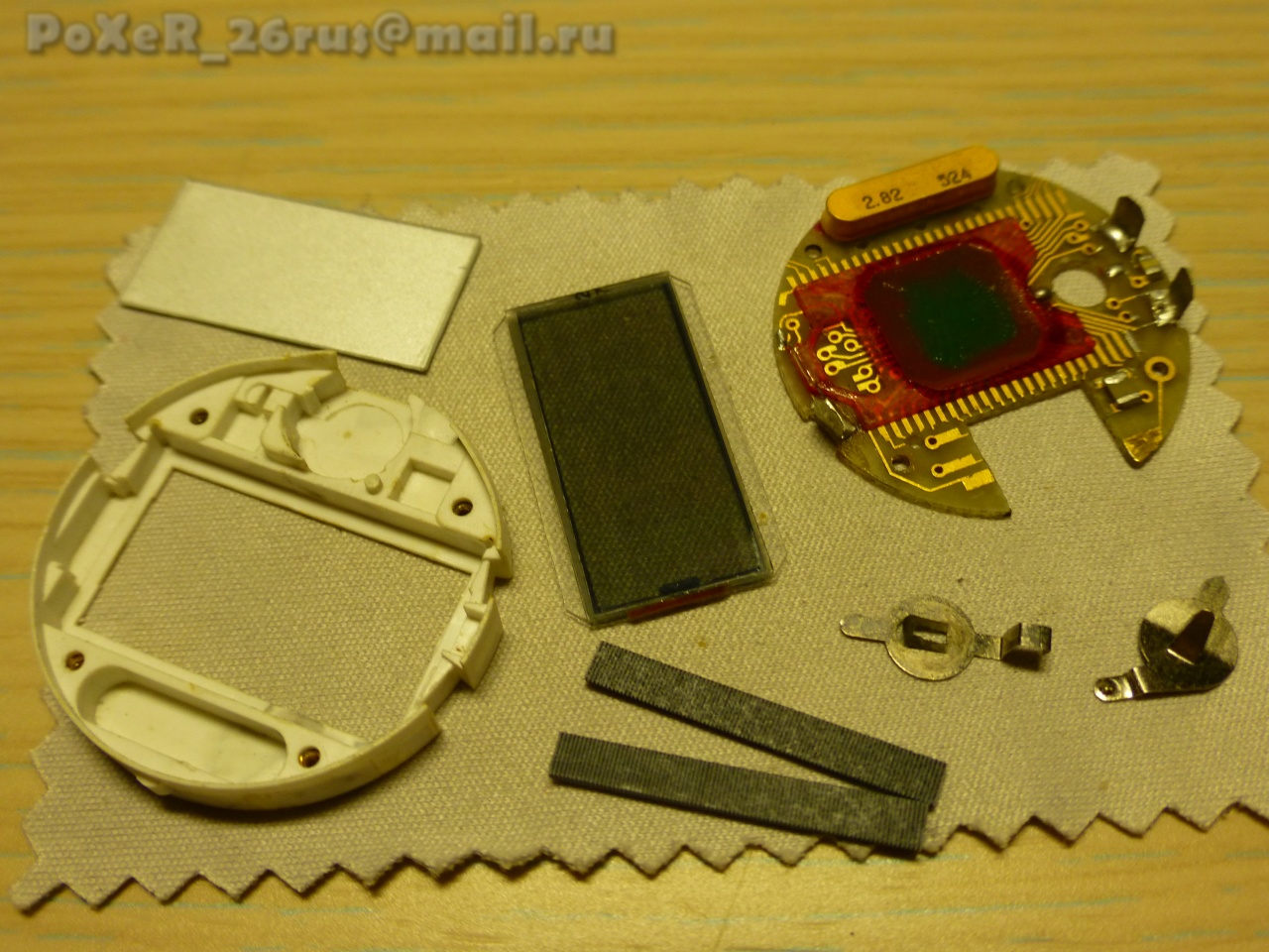

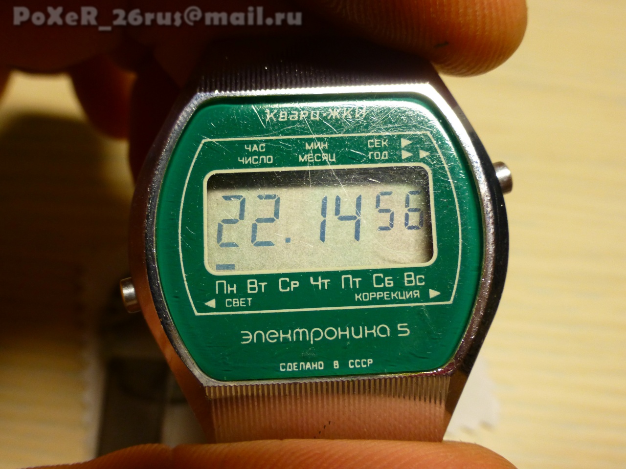

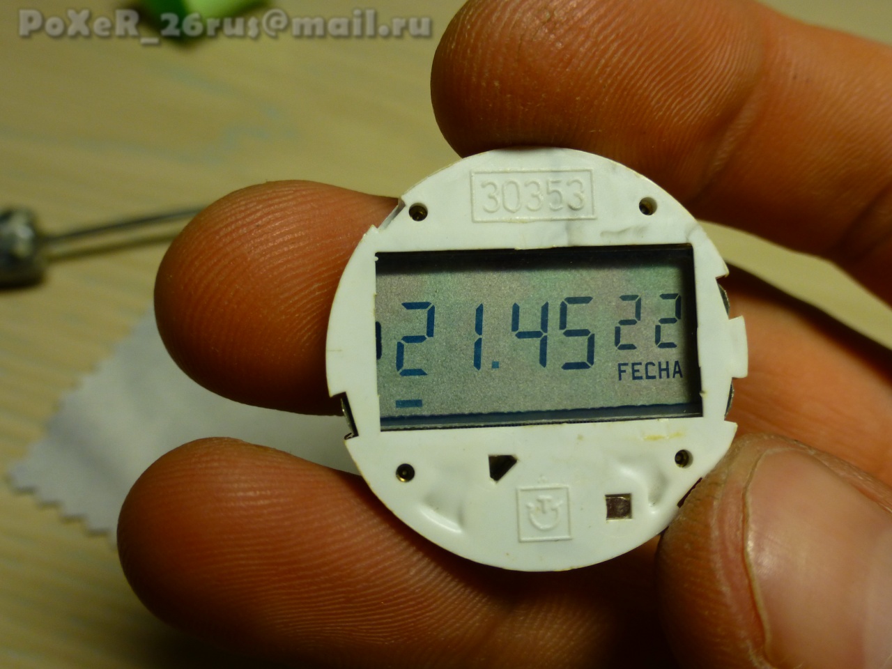

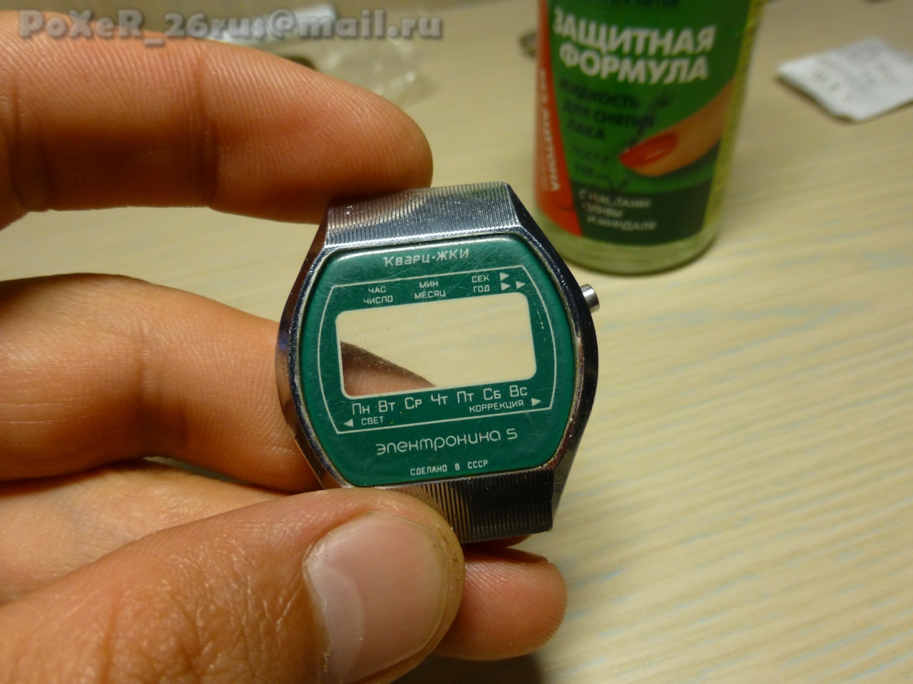

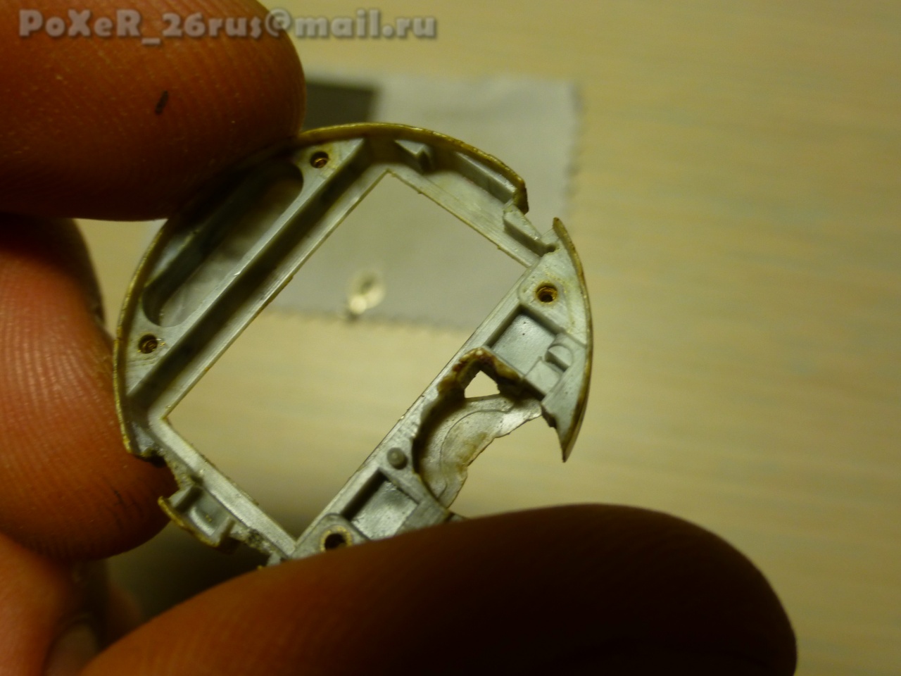

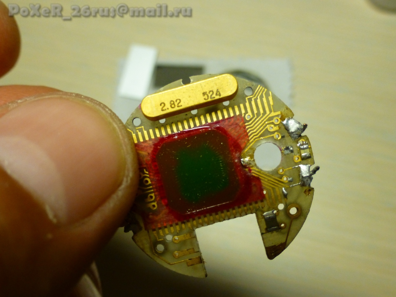

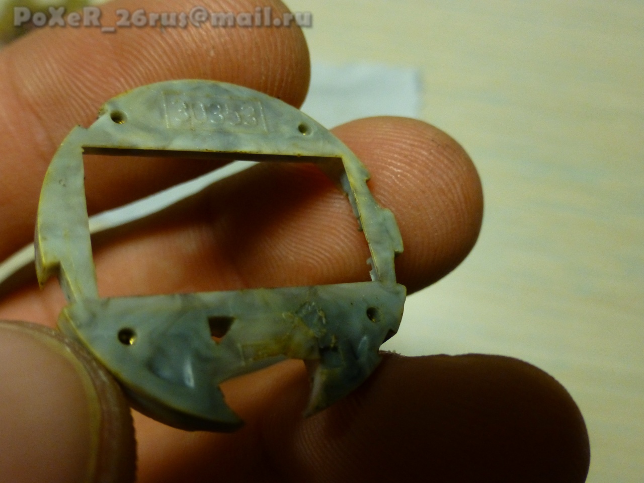

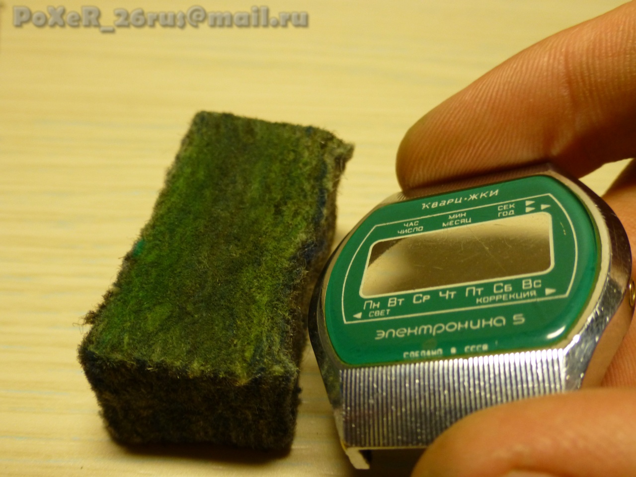

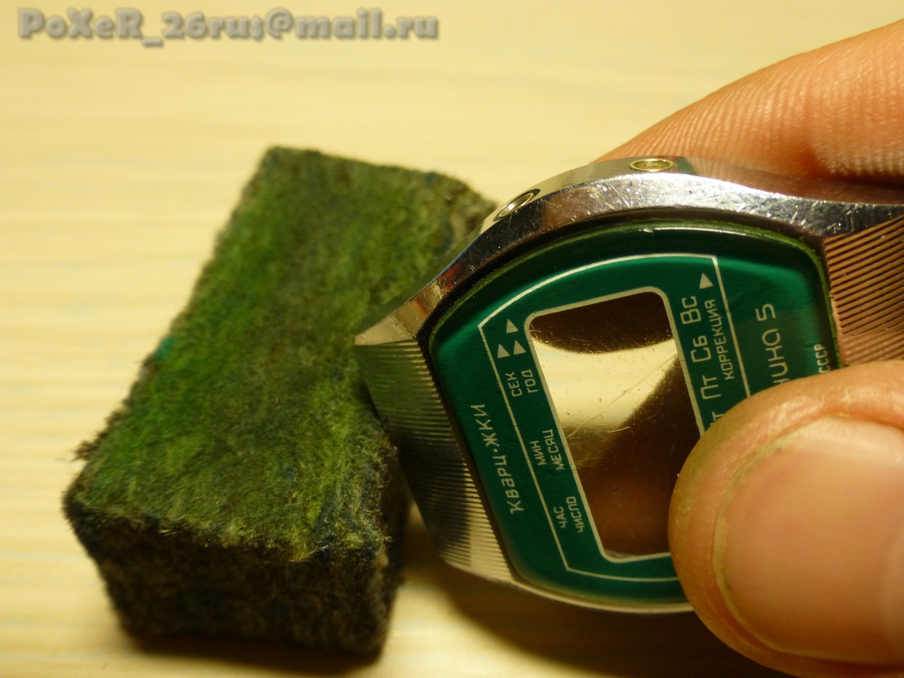

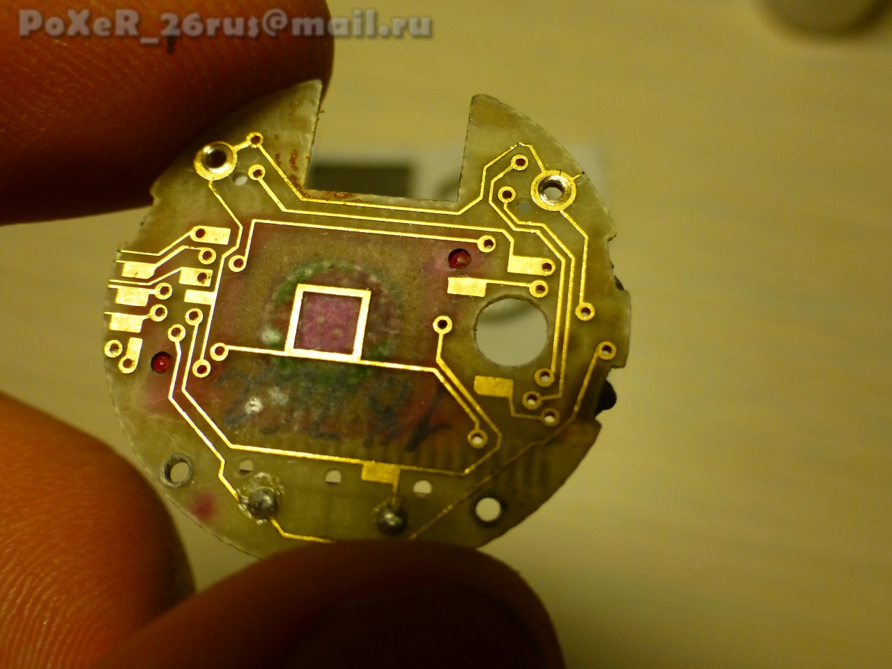

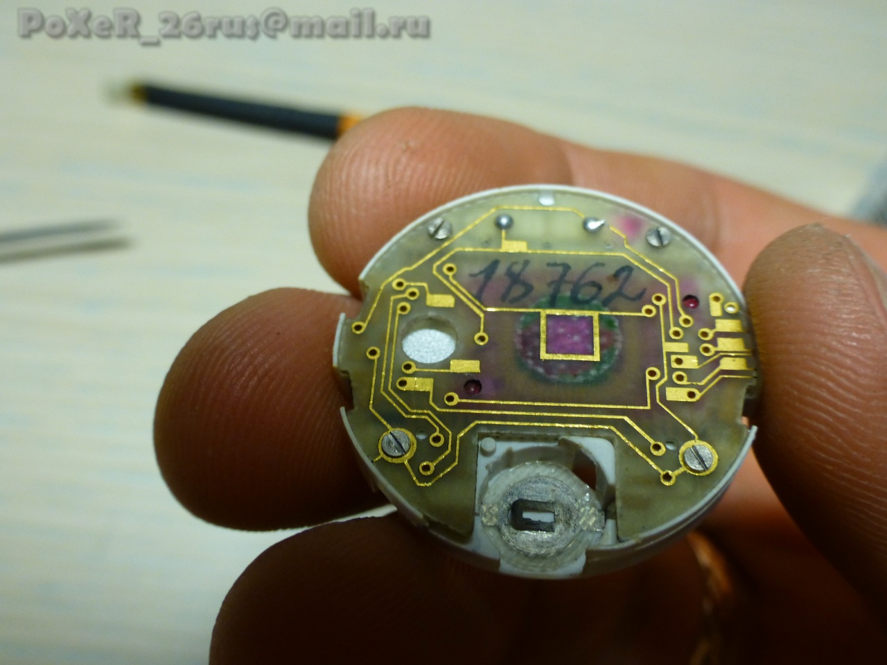

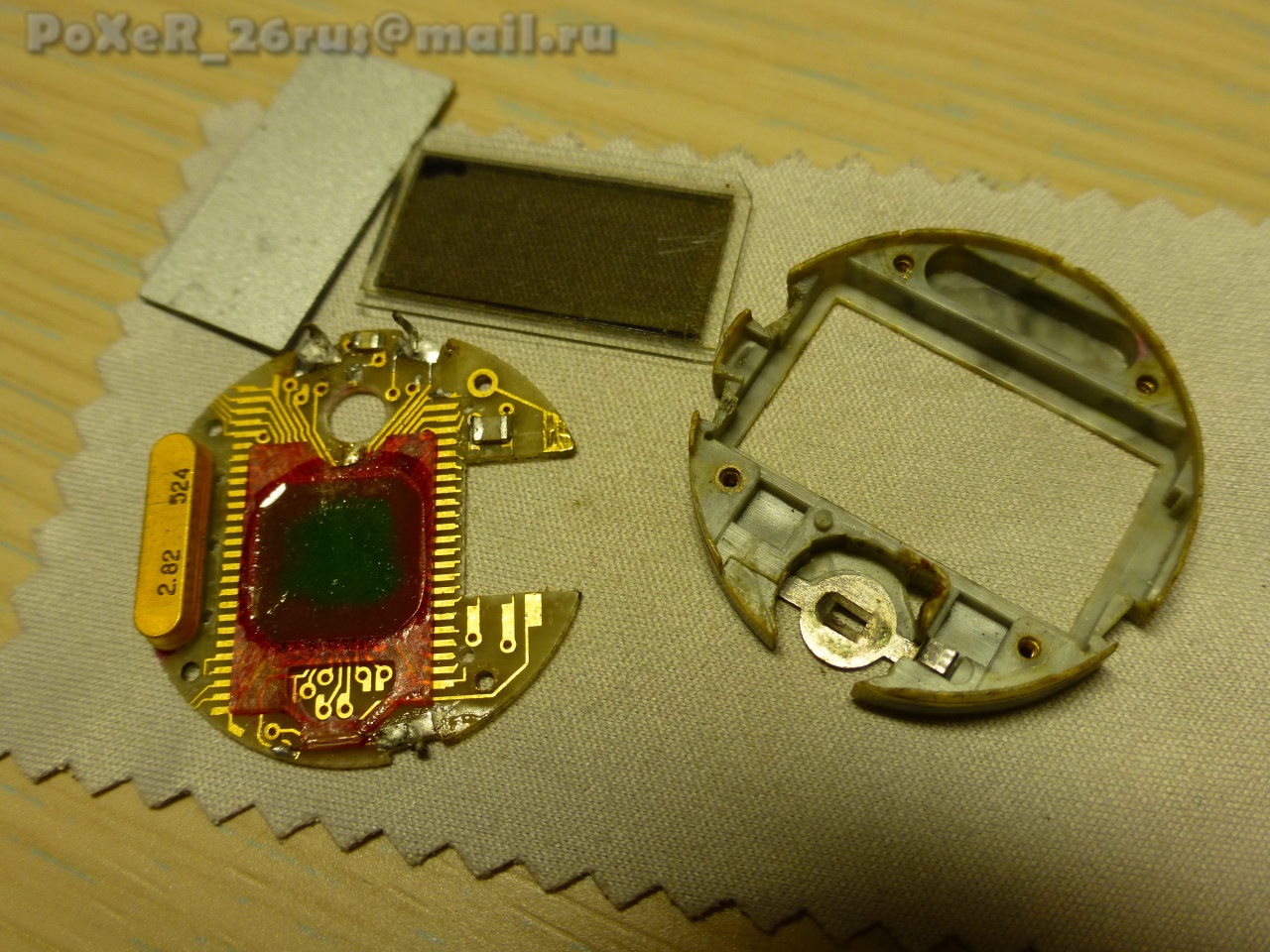

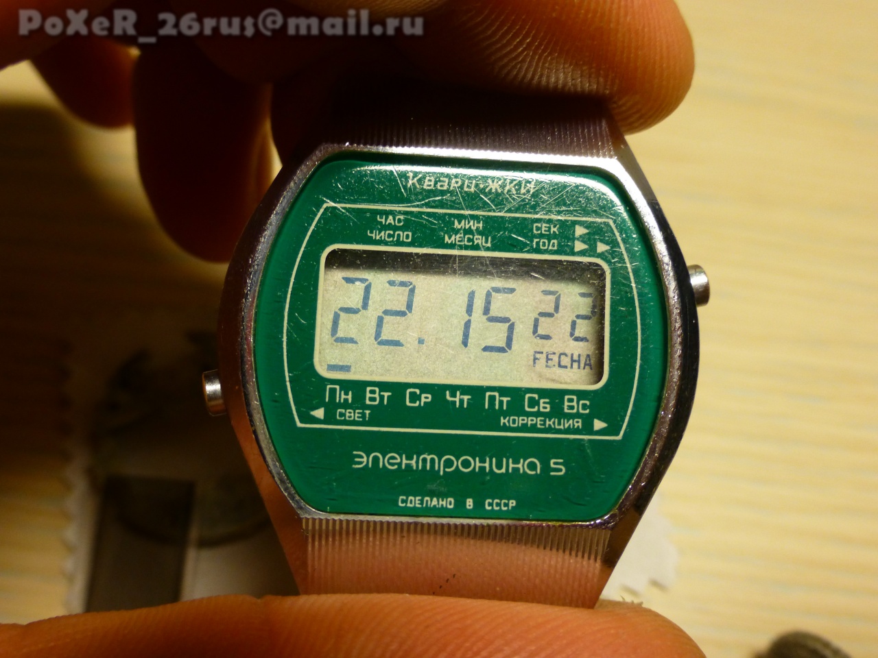

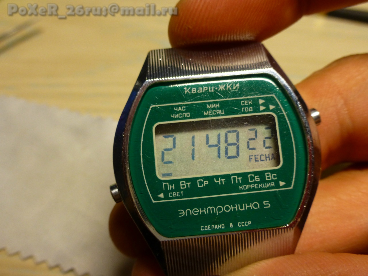

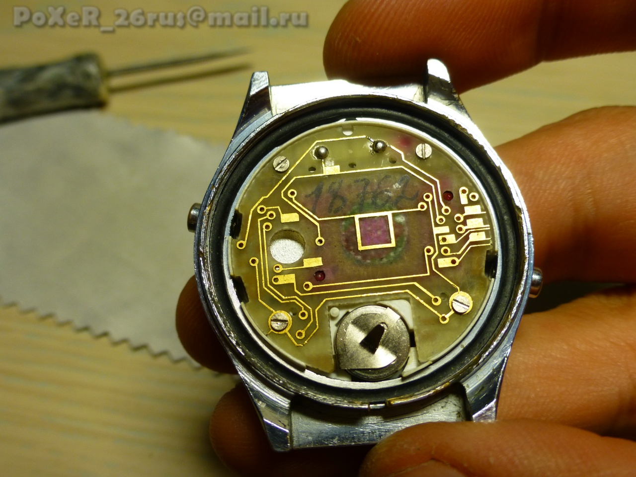

Посмотрел я на Ваши (Андрей Бабанин) 30353 и решил реанимировать свои давно доставшиеся мне и позабытые...
Рассказывать много не буду, смотрим фото...
Да, корпус не идеал, да и ЖКИ не "DATE" и много еще чего... НО сам факт того что этот МАМОНТ ожил, мне радует ДУШУ...
Как то так.
P.S. Немного тусклая индикация, что можете посоветовать? ЖКИ ставил на обычный модуль 206, все идеально.
Возле гнезда батарейки стоит СМД конденсатор - он не треснул? Заменить на всякий случай, ставить 0.1..1 мкФ керамику. Не поможет - проверить осциллографом амплитуду сигнала на одном из сегментных выводов относительно общего электрода (вывод под дисплей с контрольной точкой рядом) или на двух сегментных выводах друг относительно друга - должно быть около 3 вольт переменного.

Конденсатор то я заменю, но где взять осциллограф?
Все равно спасибо, буду пробовать. На сегодня хватит
А какой там родной должен быть?

Не знаю точно, но не меньше 0.047 мкФ. Ставил в своё время 0.01 мкФ (что было) - ток потребления прилично возрастает.

Сообщение от Melnikov Evgenyi Посмотреть сообщение
47 пФ

Нет, никак не 47 пФ, скорее 47 нФ. Это же сглаживающий для преобразователя, он должен быть достаточно большой емкости.

С любой другой платы типа 29391 пойдёт?
