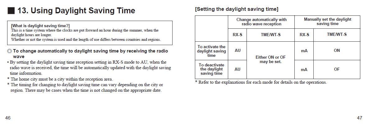

Ну да, слева домашнее (по нему выбирается вышка для синхронизации), справа любое другое. Но после выбора домашнего города если нужно можно и время настроить.
Про отключение перехода на лет/зим время смотри аттач (или мануал)

Все кончилось следующим...
В режиме хронографа, нужно было откалибровать минутную и секундрую стрелки. Теперь они стрелками показывают правильное время.
Andrew70, тёзка, огромное спасибо за помощь и ссылочки на мануалы!
