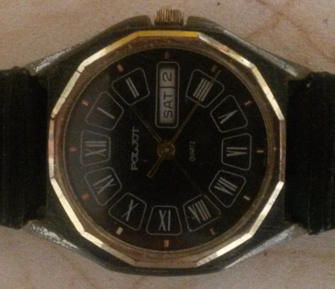

приветствую Уважаемые
Владею часами как в первом сообщении , механизм 2450 , нужна консультация по ремонту.
Суть: часы куплены в 80-х годах , ходят исправно , промыты/смазаны , но начали останавливаться при смене даты/дня недели , стрелка при этом дёргается , периодически продвигается вперёд , и в конце концов календарь переводится , а часы изрядно отстав продолжают идти до следующей смены даты , где всё повторяется.
Пока искал причину выяснилось , что вал двигателя проворачивается в магните , вклеил его , но не помогло , ничего не изменилось. Сопротивление катушки соответствует указанному в книге по ремонту этих часов.
Менял электронный блок (есть механизм 2460 , с датой , без дня недели) , не помогло , при этом электроника из 2450 в механизме 2460 работает нормально , дата переводится , часы идут точно.
Получается либо в 2450 тяжело переводится календарь/дата (куда там в таком случае смотреть ?) , или не хватает сил мотору , например магнит ослаб (бывает вообще такое ?).
Двигатель из 2460 пока не пробовал переставить.
Заранее спасибо.

Проверять механизм календаря, у этих механизмов (как и у ранней версии Луча 2350) он должен переводиться с нулевым усилием.
не знаю откуда там нулевое усилие - в механизме 2 кулачка (на дату и день недели) , нагруженных на одну фиксирующую пружину с разных сторон , то есть так или иначе зубцам календаря приходится преодолевать её сопротивление , а синхронная работа кулачков (сжимают пружину с обеих сторон) увеличивает его , вобщем кое-какое сопротивление перевод календаря полюбому создаёт.
Так и не понял в чём было дело , разбирал и собирал несколько раз , менял детали , толку не дало , вернул всё родное обратно , даже ножки циферблата чуть подтачивал - они вплотную к диску даты втыкались , думл может задевают , но тоже не помогло , а после очередной полной разборки мехнизма (кроме календаря) с купанием всего чего можно в бензине , сборки , и смазки , календарь вдруг перестал заедать
Для точного хода пришлось почти на пол-оборота укрутить регулятор , но про это в начале темы уже говорили , что кварц садится.
Вобщем идут , это их первое обслуживание с момента покупки на ярмарке на ВДНХ году так в 82-83-ем (это к вопросу когда они выпускались) , продавались в пластмассовой полётовской коробочке (не в блистере).
Занятно , вместе с ними был куплен браслет , точно такой-же как на мутных картинках на 1-ой странице
Кожуха на катушке изначально не было , вместо него привинчена какая-то металлическая хреновина-рамка.
Картинки:
Удивительно , хром вообще нигде не слез , хотя носились часы много (видно по тому как вытерся когда-то чёрный безель) , а на Экодрайвах латунь сквозь покрытие стала проглядывать уже чуть-ли не на второй год носки... умели-же делать.
