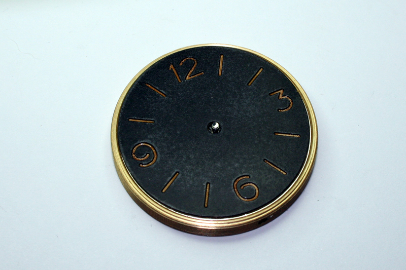

Мне тоже понравилось . Сам люблю "поковыряться" . Представляю какой объем работы надо было проделать помимо "самосбора" --- поиски запчастей , заказы-ожидания , наверняка нестыковки какие нибудь , затраты в конце концов . Все ж это "домашняя работа" как я понимаю .
Как выше уже сказали интересно было бы историю поразвернутей , может даже и с ценами .
Мне вот любопытна стоимость корпуса .
Но соглашусь , что надписи режут глаз. Если делать такую вещь , то соответственно не плохо было бы иметь возможность и носить . Не в столе же им валятся . А в этом случае -- одни поймут задумку , а другие могут и не понять. Да и самому как то не АЙС -- написано вроде Поныряй , но не Поныряй
Мне вот очень нравиться СТИЛИСТИЧЕСКИ всего один "ранний" ни будем говорить кто --- и я понимаю , что на данном этапе жизни -- это неосуществимо . Скорее даже ни когда .... Да и размерчик не мой
(К слову сказать я уже нашел себе стилистически похожий вариант в исполнении Helvetia 40-х , те что "Flieger" -- c пропеллером)
А сделать для себя "игрушку" вполне реально .
Вот может и Вам просто поставить такой "голый" цифер и множество "вопросов" отпадут .
А можно еще : попробовать аккуратно смыть надпись и нанести суперлюминову на метки-стрелки (не пойму есть она или нет )
Все строго ИМХО

Спасибо.
Да такие циферблаты я встречал, есть ребята которые изготавливают с явным эффектом старения, заливают клеевой состав в отверстия цифр, а затем высушивают и полируют, получается очень здорово.

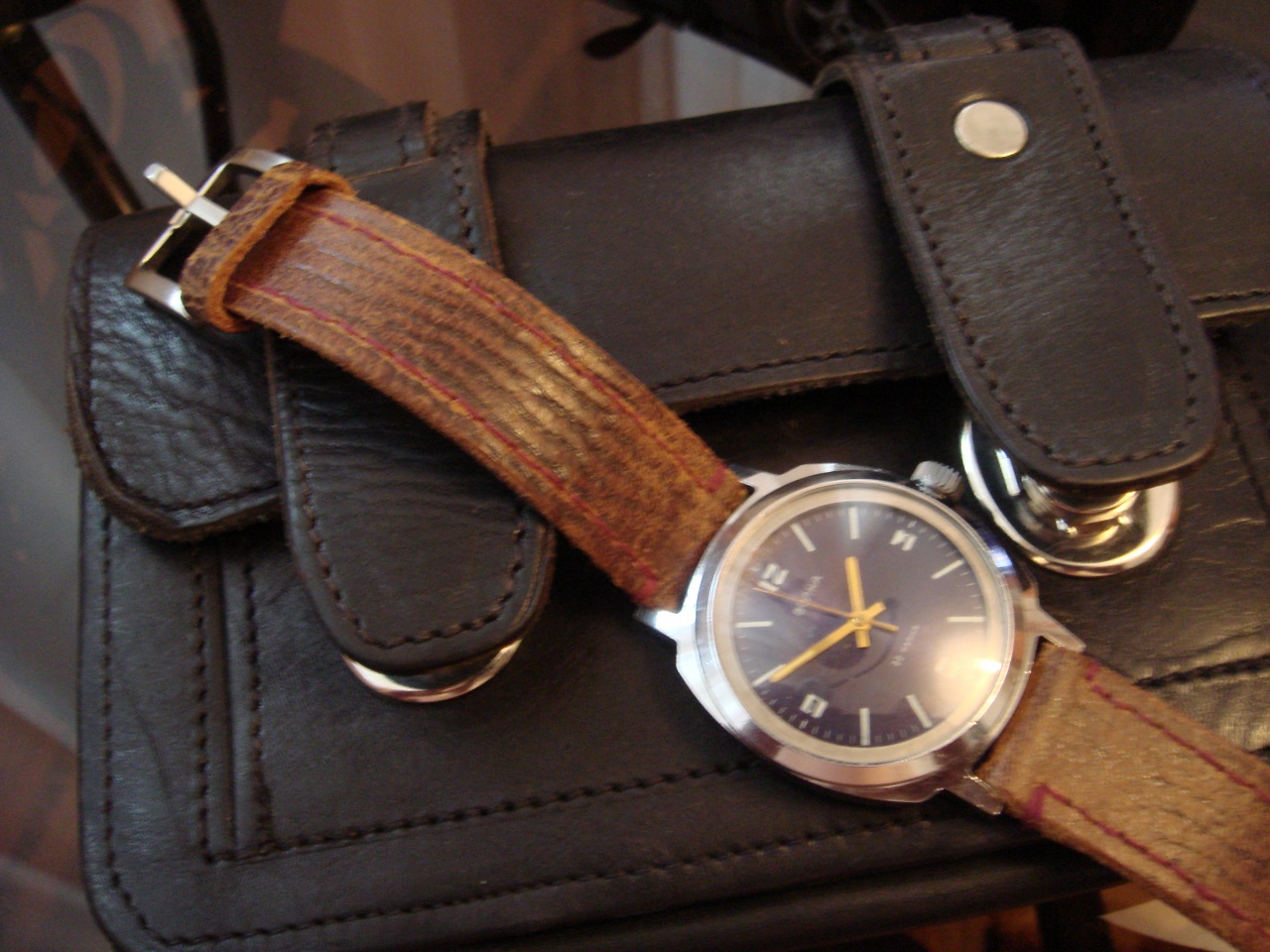

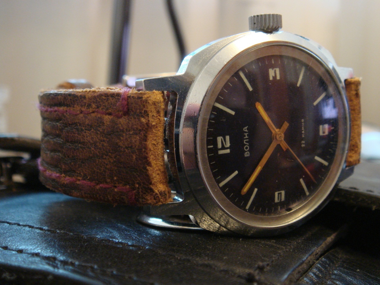

Красота.
Корпус бы состарить, было бы здорово. Единственное нержавейка бывает разная если никилевая чернение неполучится, "медицинская" безникелевая можно попробовать треххлористой сурьмой с оливковым маслом на сутки без нагревания, получается коричневый налет.
Сделанное своими руками душу греет.
У меня тоже эксперимент был только из СССРовских часов.
