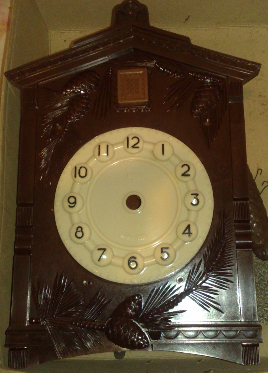

Вчера на барахолке приобрел вот этот "маяк". Гири весит около 600 гр. Кукушка на вид очень плохой был. Отмыл корпус и механизм, стал как новый. К моему удивлению в механизме ничего изношенного нету. Смазав соберу. Только мех надо герметизировать. Ну пока представление не имею как должен заправит цеп, чтобы при полном опушении гири, другой конец не спряталось в домике. Если кто может помоч, буду признателен.

Сообщение от shahin630405 Посмотреть сообщение
Обычно наши деды вбивали гвоздь чуть ниже корпуса часов и вешали на него свободный конец цепи, он и не давал хвосту уйти внутрь корпуса.
Герметизировать этот механизм невозможно, может Вы не правильно выразились.

Наверное речь шла о герметизации мехов, в смысле, кукукалок ))
Корпус, кстати, стильный, самый ранний у Маяка, с 61 года пошел, если не ошибаюсь.
Нужно повесить часы на такую высоту, чтобы гиря не только могла опуститься до пола, но и лечь(!), а хвост цепи оставался доступен.
Если сможете изготовить добавочные звенья к цепи, сделайте это. Тогда высота часов над полом будет зависеть только от добавленной длины цепи.
Стандарт длины цепи 165см.
З.Ы. На моей домашней кукушке, я удлинил цепи до 2-х метров. Это дало мне запас хода до 30 часов.
Корпус гудка можно смазать ПВА и обернуть плотной бумагой. Ответственное место - губа. Её можно тонким лезвием поддеть, весь засохший клей и тараканьи погадки вычистить и снова приклеить на старое место. Меха реставрируются тонкой кожей с турецких курток. Можно калькой. Если кто не знает, то это белая, тонкая, навощенная бумага.

Меха выкраиваю из полотна старого зонта. Клею на резиновый клей. Чуть смочить, когда высохнут, и в струбцину на ночь. Естественно, предварительно выложив по контуру сгиба.

Чтобы цепь не выскакивала, можно на свободный конец одеть кольцо от ключей

Спасибо всем форумчанам . Ваши советы мне очень помогут.
