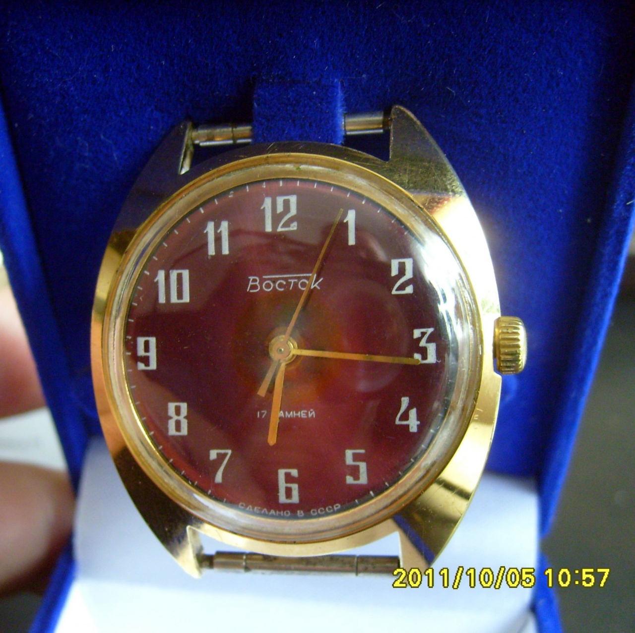

Когда мне отдали этот Восток и него была сломана пружина. После починки идут, идут не плохо, но вот беда после полного окончания завода и последующей "заводки" - не идут! Надо тряхнуть! Что за болезнь? Как лечить?
Название: Восток красный.jpg

я думаю опять надо чинить . может масло плохое . а с другой стороны они же идут до конца завода не останавливаются?

Может быть неправильно выставлена выкачка. Пусть на приборе настроят.

Да. Идут, не остнавливаются. Понесу...

нужно колодку подвинуть, скорее всего вилка стоит с перекосом в одну сторону.

Выкачка установлена неправильно. Не криминал, достаточно после оставновки слегка крутнуть часы вокруг оси вращения стрелок. На износе, точности хода и пр. не сказывается. На современных часах лечится легко при наличии прибора и навыков, а вот на стреньких может быть проблема, т.к. регулятор выкачки стали ставить только в конце 70-х годов и то не на все модели механизмов. ЗИМ так до последнего дня жизни завода его и не имел. Там надо специальной кривой иглой проворачивать колонку волоска относительно оси баланса. При отсутствии опыта элементарно замять насмерть волосок или сломать цапфы оси баланса.

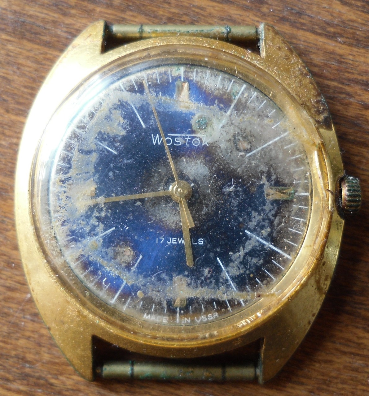

А ни у кого не завалялся циферблат на 2209? Такой.
В стекле сбоку дырка, вот влага и попала.
