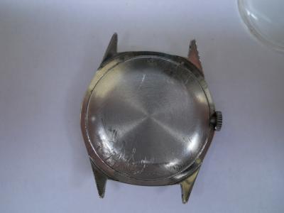

Сообщение от Андрей Крукович Посмотреть сообщение
Простым одноразовым медицинским шприцем, на 10-20 кубиков.Вокруг отверстия прилепите Родико и резко нажмите на шприц. Часы лучше тряпкой обернуть, чтоб потом стекло не искать, летают они...
Я использую баллончик для заправки зажигалок,такой в котором газа уже нет,а давления воздуха хватает,там в комплекте еще набар переходников,так что можно по футору подобрать,минералы тоже если не клееные то выдавливает,важно чтобы стекло без трещин было иначе лопнуть может.

Не Ваша это тема. Монококи, все что я видел, были целиковыми из соображений простоты изготовления и дешивизны, а у вас отчетливо видны две детали из разных материалов. Накой х. их скреплять, если никакой сложности отштамповать хлопушку или сделать винтовыю крышку при серийном производстве нет. Да и для удобства ремонта и регулировки съемная задняя крышка это преимущество.

Меня эта тема заинтриговала не меньше...Полазил по и-нету, походил по е-баю, нашел похожие часы.Корпус видимо действительно монокок- сделан ради уменьшения толщины самих часов.Причем скорее всего корпус нержавейка с позолотой.Иначе была-бы проблема с припайкой/сваркой задней крышки.Тем более стекло с буртиком - ухватится незачто....

Сообщение от dmvt1 Посмотреть сообщение
монококи, все что я видел, были целиковыми из соображений простоты изготовления и дешивизны, а у вас отчетливо видны две детали из разных материалов
Ваши доводы вполне разумны. Я думаю нужно учитывать еще и то, что часы были сделаны лет 40-50 назад. Технологии, подходы и принципы конструирования были другими. Например сейчас монококов почти не делают, особенно у дешевых часов, значит дело не только в простоте и дешевизне. У этого Элджина припаяны и дужки тоже (на фото видно). Если паяли дужки и футор ЗГ, то могли и припаять крышку заодно. Снизили толщину, вес, расход золота (а ручная работа деликатная тогда ценилась не так, как сейчас...). Корпус упростился, его стало возможно точить из втулки, а не из стержня, ниже расход сырья. Золотое покрытие на задней стороне монокока подвержено износу и потере товарного вида, здесь это устранили. Так что плюсы у такого решения есть. В прочем это теория, когда доберемся до внутренности все прояснится. Извиняюсь за медленное решение этого вопроса, пока не было возможности заняться в плотную, у самого руки чешутся. Надеюсь до конца недели все сделать... И всем огромное спасибо за участие...

Вот погуглил немного...нашел несколко фото похожего корпуса,который пытались открыть "обычным" методом...Монокок дело тонкое, однако

Сообщение от Mikhail1971 Посмотреть сообщение
Вот погуглил немного...нашел несколко фото похожего корпуса,который пытались открыть...
Да уж, результат печальный. Похоже что на вашей фотке в верхнем правом углу как раз виден край снятого стекла (и отбортовочка похоже у него есть). Может быть у вас есть ссылочка на фотки переда со снятым стеклом?

Корпуса никогда не точат из стержня, их вырубают из листа латуни или нержавейки соответствующей толщины. Только потом идет финишная проточка на токарном автомате, сверление отверстия под ЗГ и дужки. Далее гальваника. Задние крышки тоже отштамповываются из листа тонкой нержавейки. Так что тут как раз монококи в производстве посложнее будут. Их, скорей всего, сначала вырубают из листа, а затем выдавливают как кастрюли или баллончики для дезодорантов. Я так думаю, что основной фишкой в производстве монококов было соображение минимизации путей попадания воды и грязи в часы. Стекло садится внатяг герметично, так что остается только уплотнить заводную головку и амфибия готова.

По многочисленным просьбам выкладываю
Кстати,обратил внимание,что на более ранних моделях таких корпусов от ELGIN специально было написано:ONE PIECE CASE.
