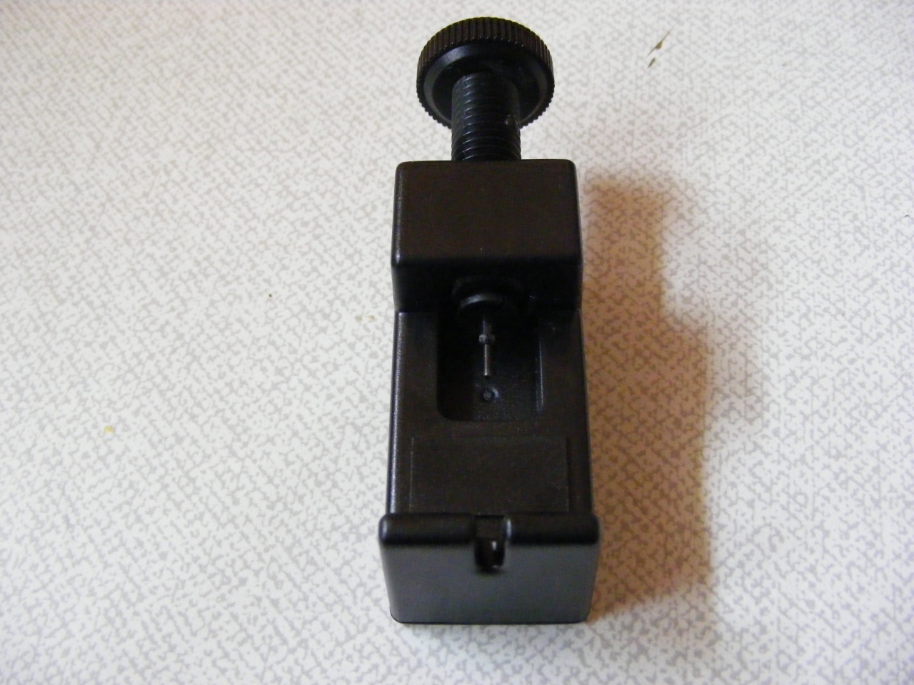

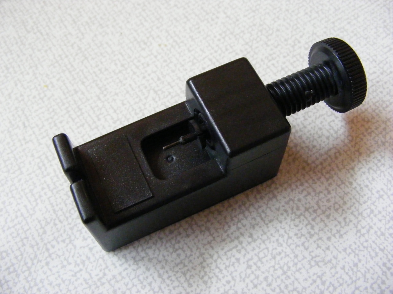

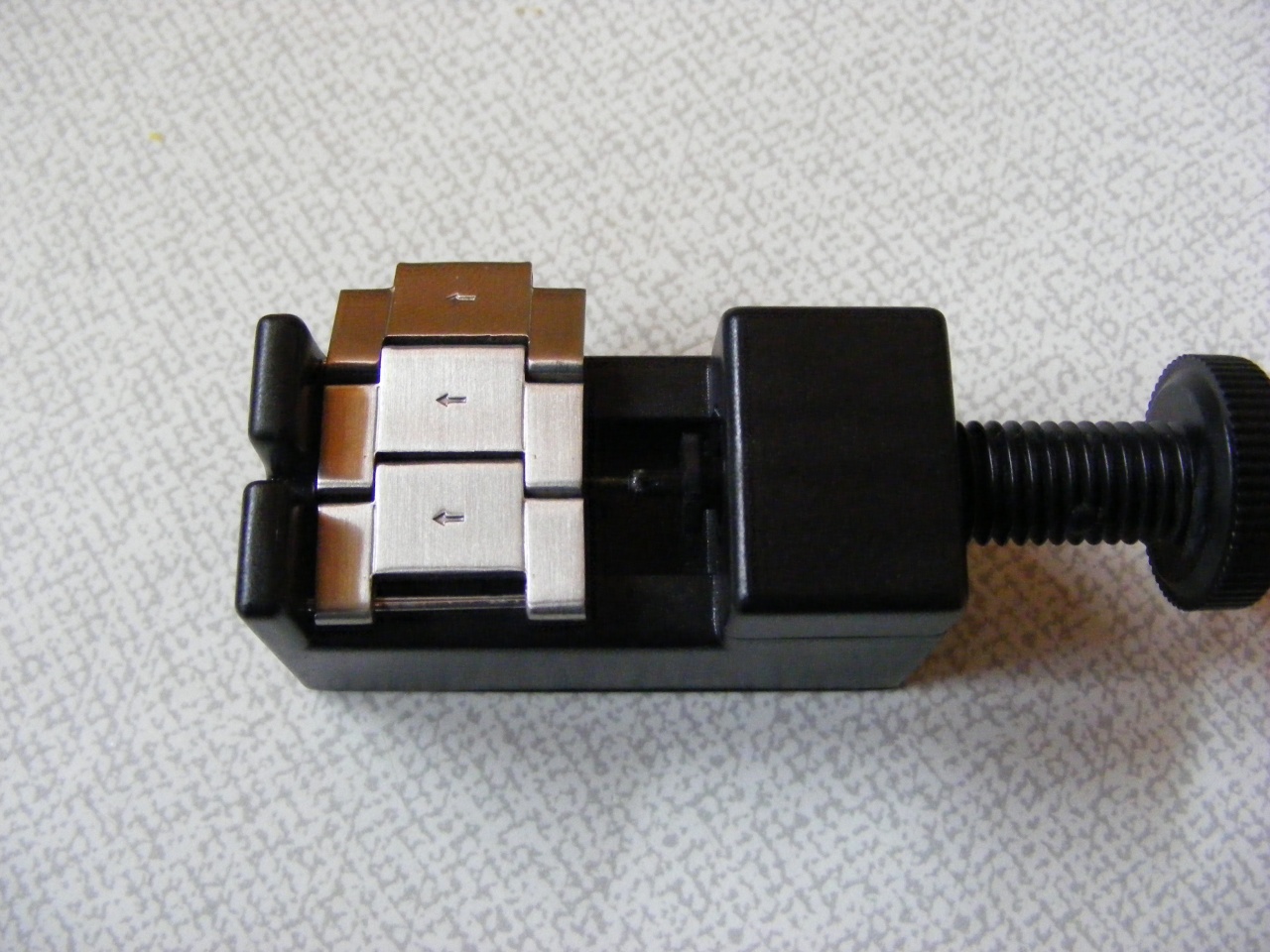

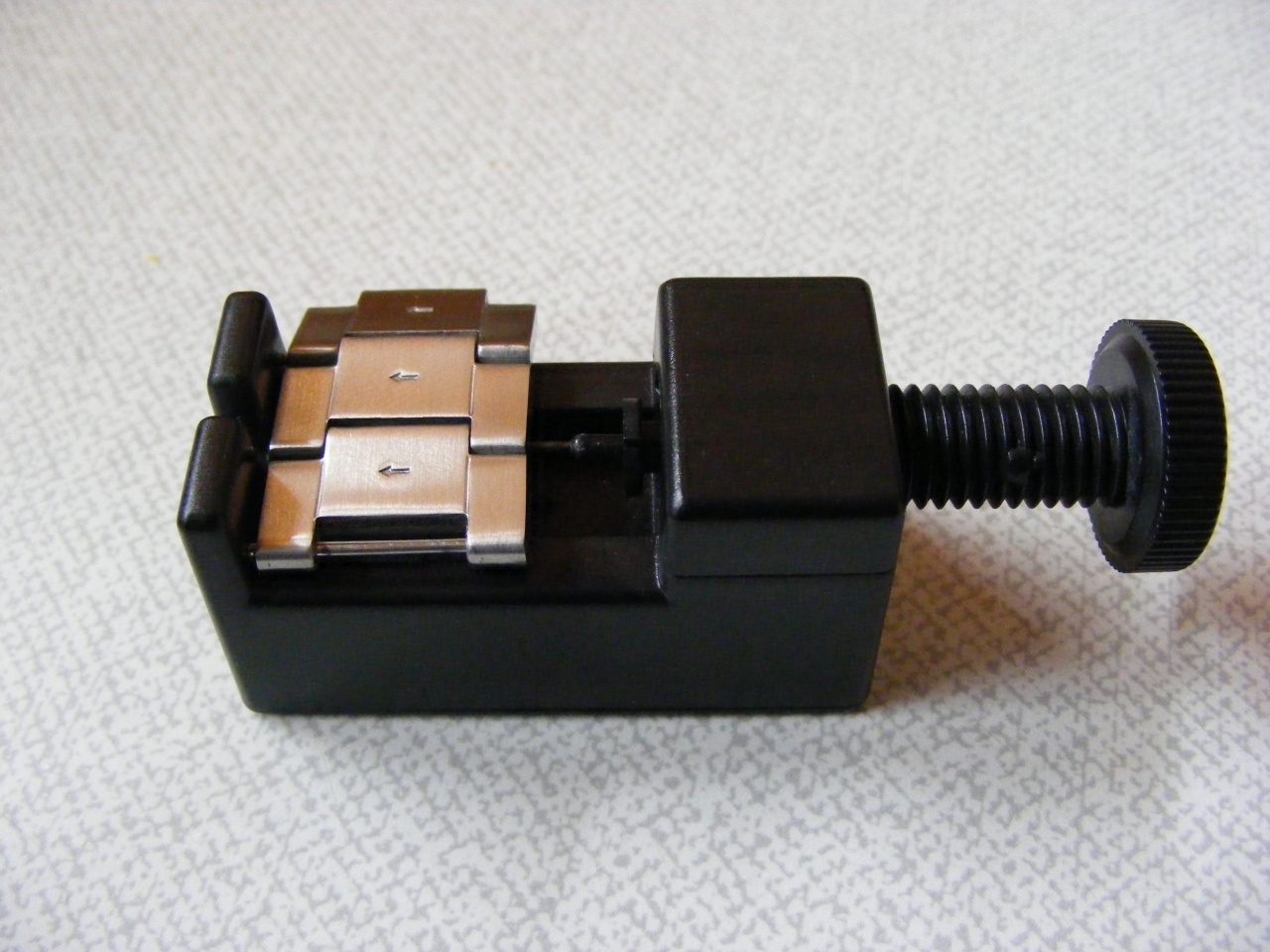

укорачивание браслета
Вот нашол приспособу для укорачивания звеньев браслета,очень удобно в работе,раньше таких невидел и решил выложить фотки

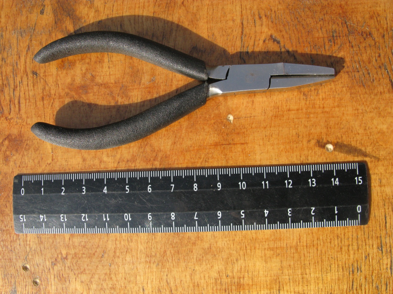

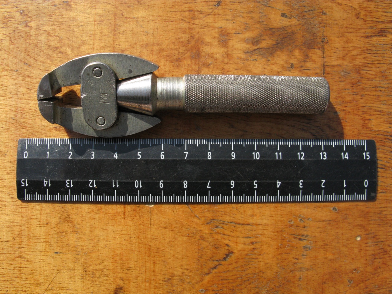

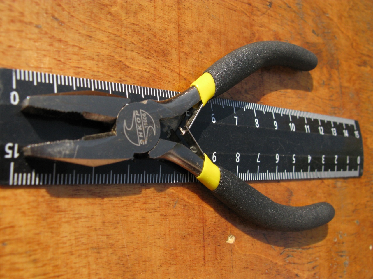

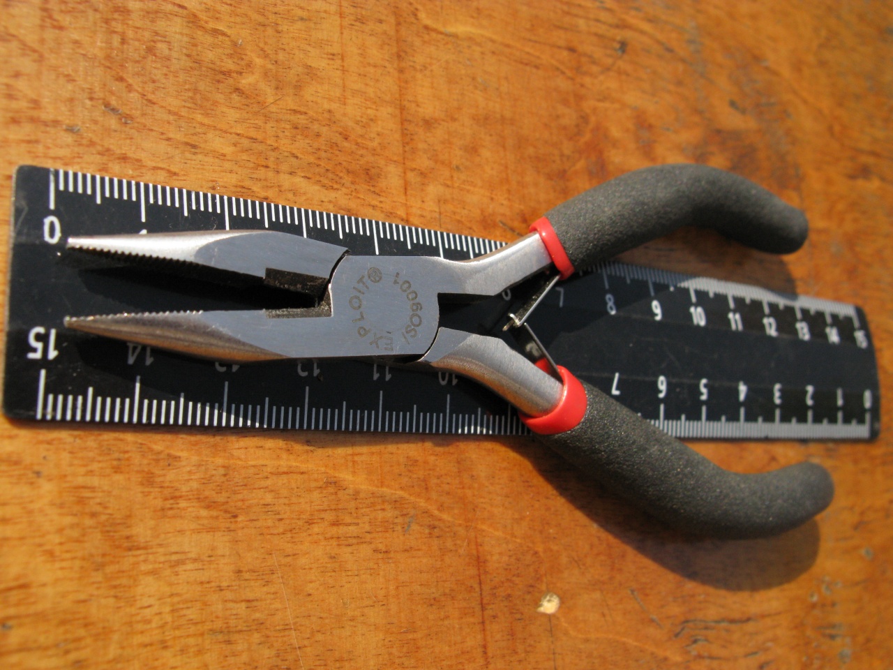

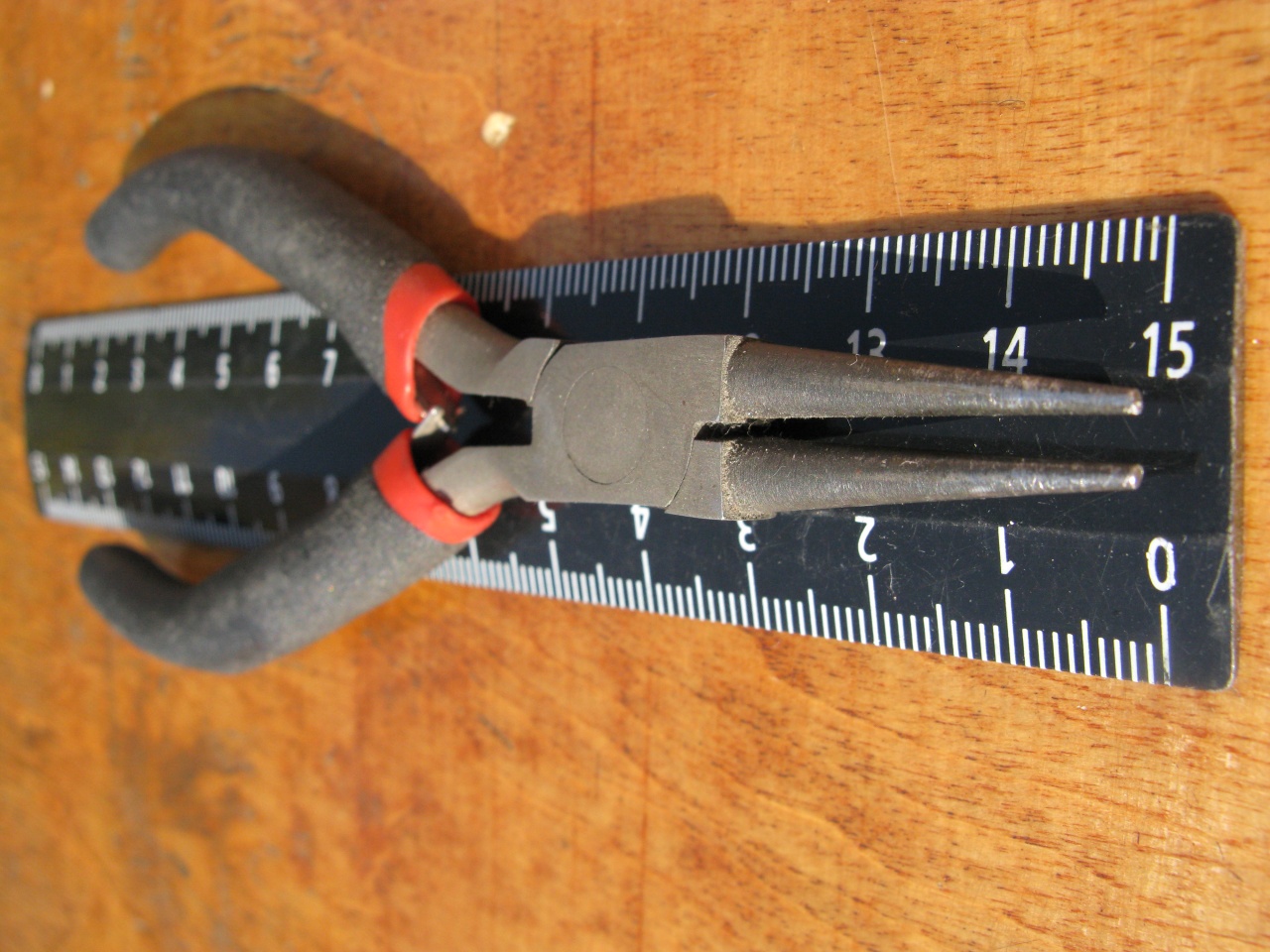

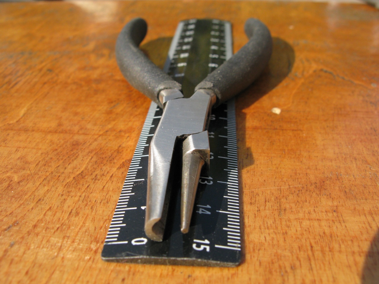

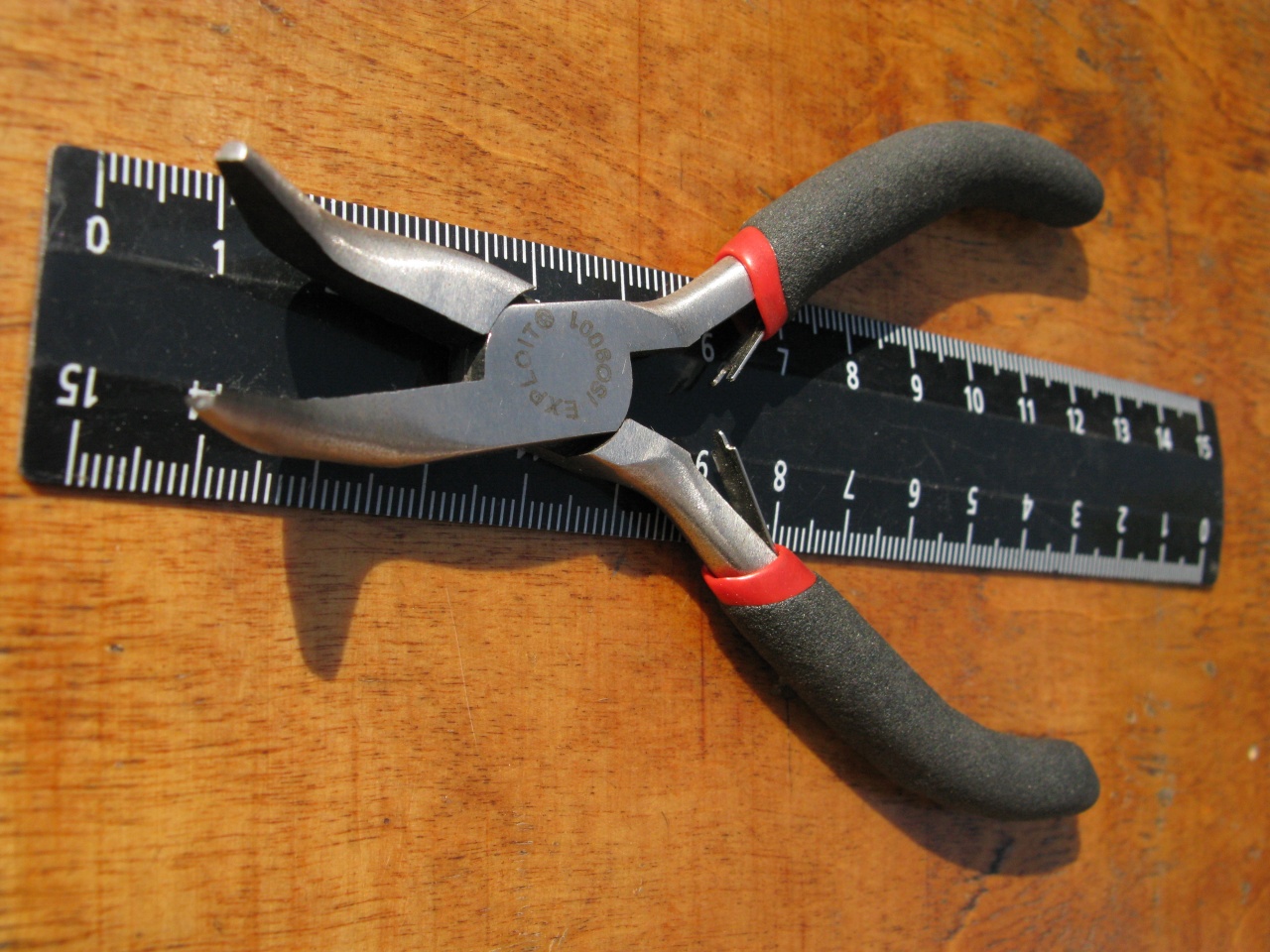

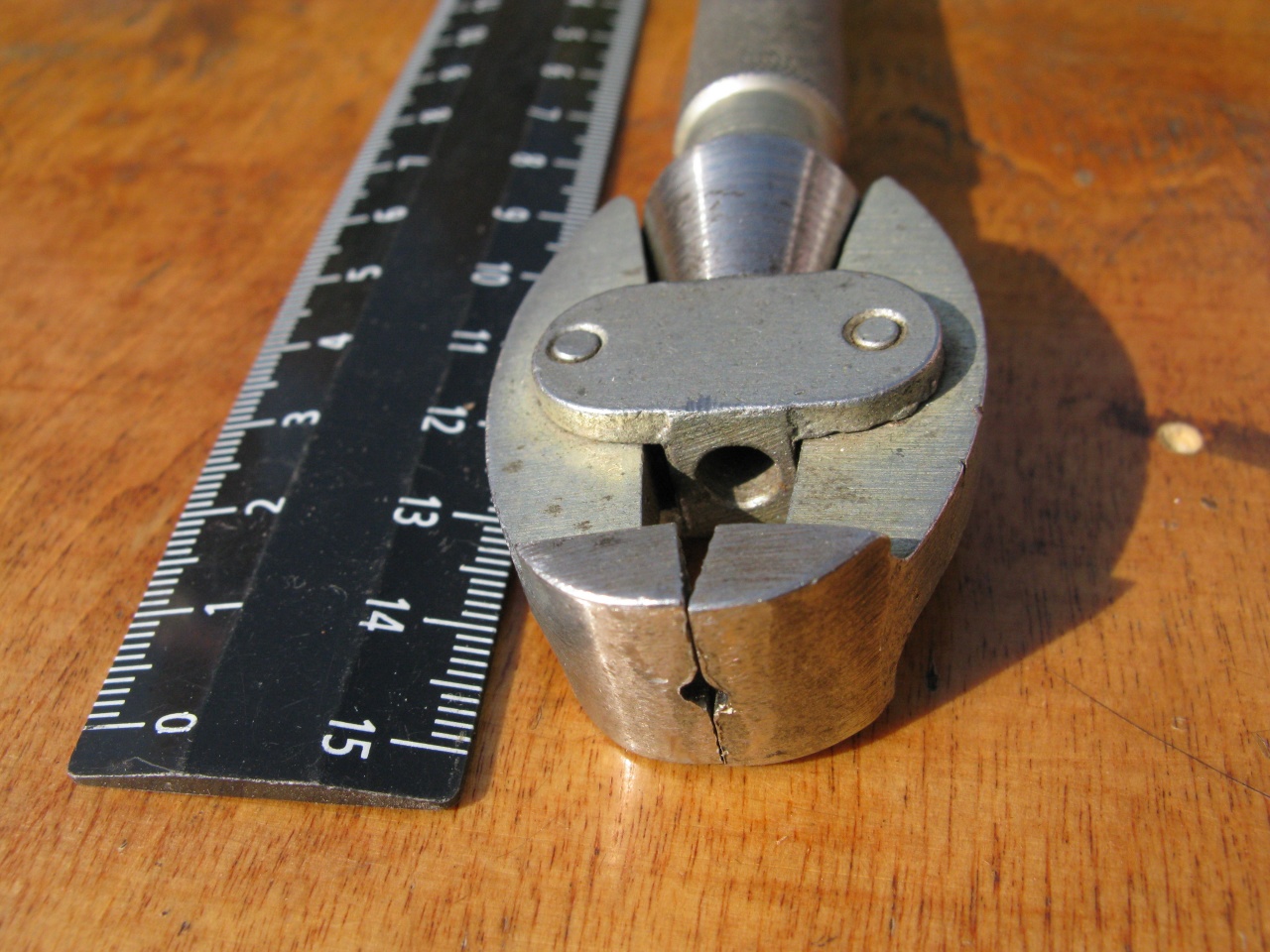

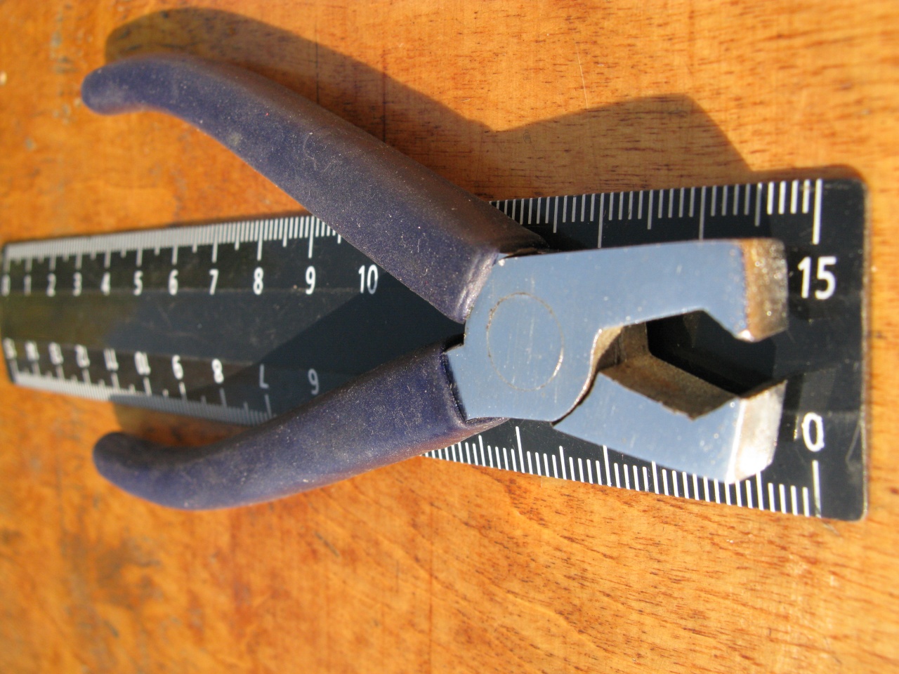

При работе с браслетами использую,приобретенные у ювелиров, плоскогубцы с разной формой губок,ими удобно править и изгибать элементы баслета, а если нужно то использую наковальню,кроме этого применяю и плоски обычной формы,но малого размера.Когда возникает необходимость расширить ушко браслета применяю шило сделанное из спицы сломаного зонтика.При правке на наковальне использую молоток из набора для чеканки и из этого же набора применяю пуансоны,имеющие различную форму бойка.Когда нужно вырезать отсутствующую деталь пользуюсь ювелирными ножницами по металлу,а если обрабатываю бормашинкой применяю ручные тиски,показанные на фото.Для изменения длинны браслета работаю шпилькосъемником.

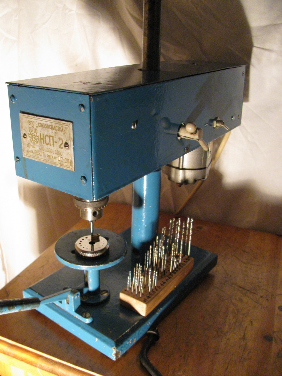

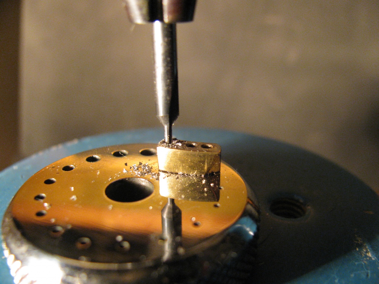

Для восстановления звеньев литых браслетов ( высверливание заломышей, глухих и сквозных), когда потанс бесполезен, помогает вот такой "ветеран"...
Единнственная доработка: поставлен,более надежный двигатель.

Для восстановления звеньев литых браслетов ( высверливание заломышей, глухих и сквозных)...
Какие свёрла Вы используете? На каких оборотах сверлите? Что используете в качестве СОЖ?
Этот пользователь сказал Спасибо! ankeredo за это сообщение:
denyarang (20.06.2013)
  #30
Старый 20.09.2011, 11:18
Аватар для Андрей Крукович
Регистрация: 07.04.2006
Сообщений: 9,926
Сказал(а) спасибо: 2,474
Поблагодарили 7,331 раз(а) в 3,653 сообщениях
Сообщение от ankeredo Посмотреть сообщение
И как удерживаете, в чем зажимаете звено.
