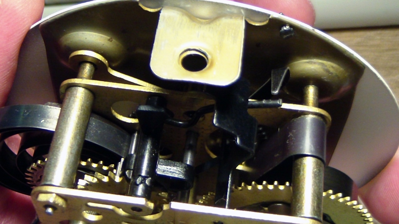

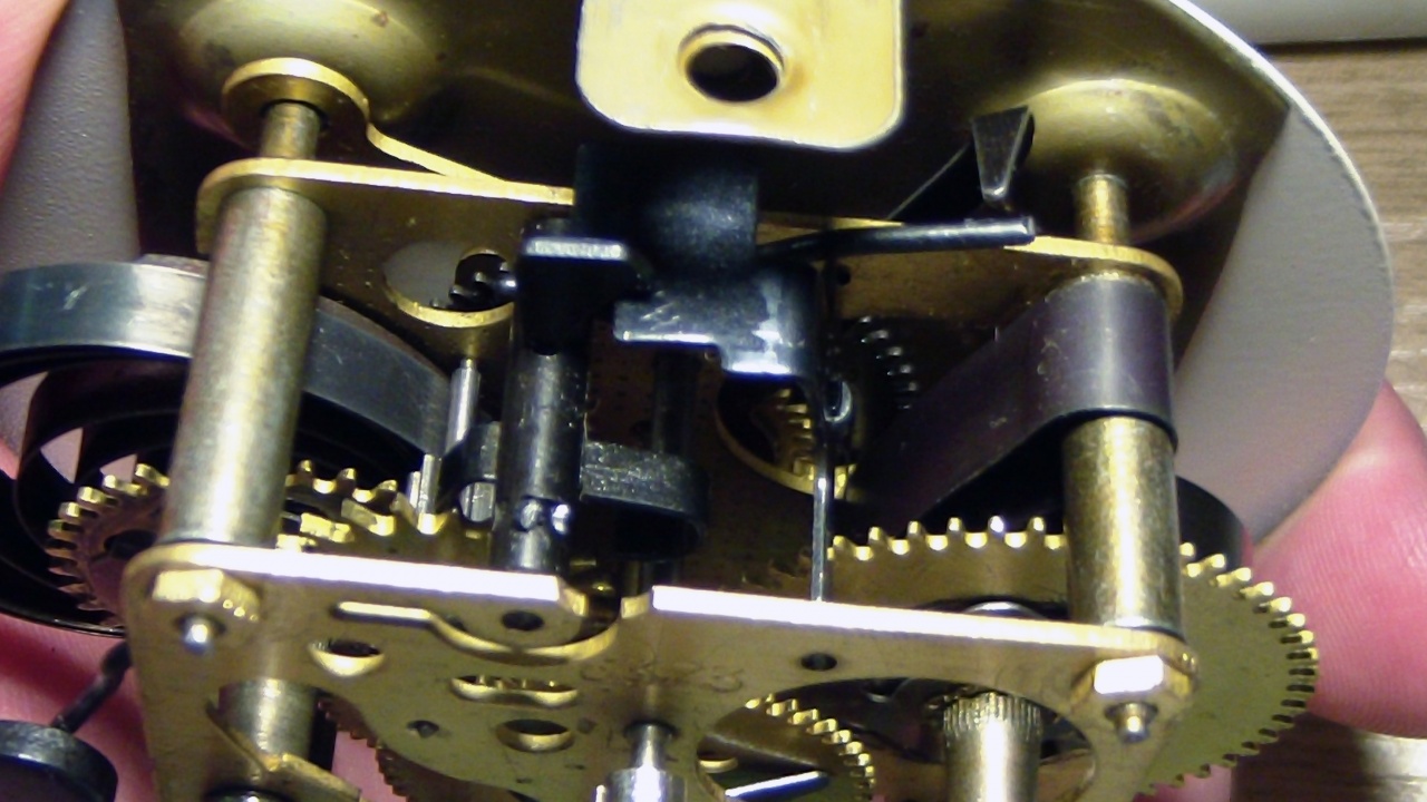

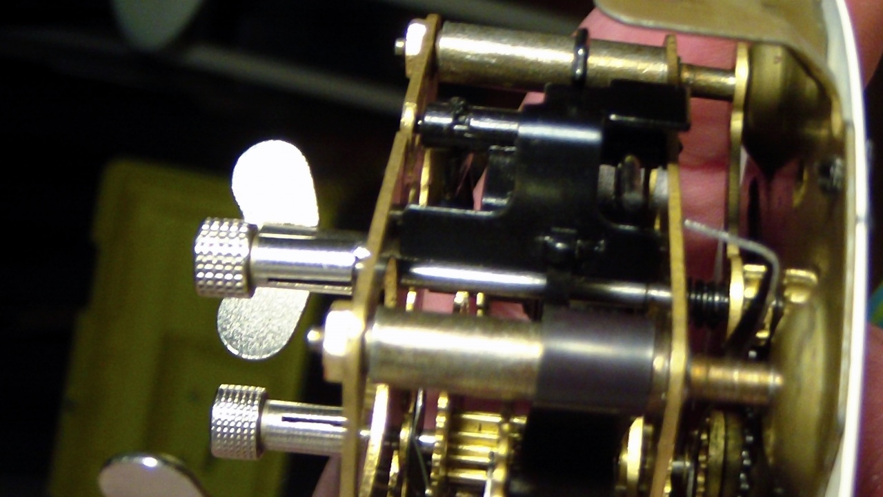

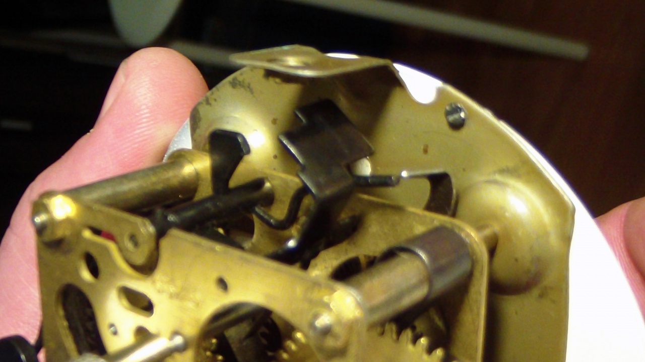

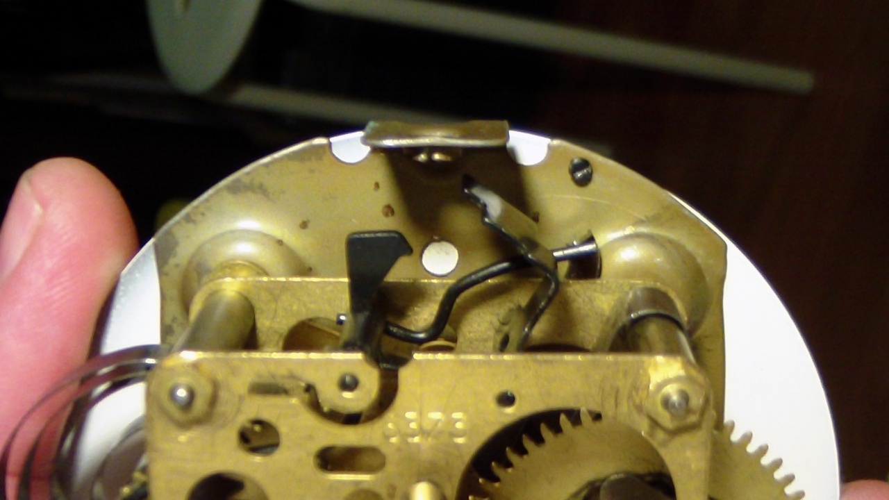

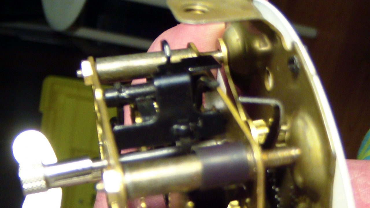

Собрал будильник Витязь - тикает исправно.
Но. Звонок срабатывает всегда (вне зависимости как установлено время звонка), если не застопорен кнопкой.
Если крутить стрелку указания времени звонка, то проходя мимо часовой стрелки раздаётся "щёлк" и ось, на которой находится часовая стрелка - сдвигается примерно на 1 мм.
Звонок не срабатывает.
Подскажите - в чём дело?

Сообщение от Trops Посмотреть сообщение
Привет! Давно не делал эти будильники, могу ошибаться, но думаю фиксатор молоточка не срабатывает - отогут
Не знаю, вроде всё нормально.
Ничего при разборке не гнул
- высылаю фото
ID:	2517048   Нажмите на изображение для увеличения
ID:	2517049   Нажмите на изображение для увеличения
ID:	2517050   Нажмите на изображение для увеличения
ID:	2517051   Нажмите на изображение для увеличения
ID:	2517052   Нажмите на изображение для увеличения
  #27
Старый 17.03.2019, 18:22
Аватар для Trops
Trops Trops вне форума
Регистрация: 15.11.2006
Сообщений: 6,211
Сказал(а) спасибо: 2,098
Поблагодарили 2,147 раз(а) в 1,545 сообщениях
Такое положение концевика молоточка в момент сработки будильника, тоесть в момент совпадения часовой стрелки со стрелкой будильника на циферблате. В обычном состоянии пластина должна блокировать концевика молоточка и опускаться в момент сработки. Эту часть нужно отрегулировать. Скорее всего подогнуть кончик молоточка вниз

Это надо циферблат снимать и подогнуть пружину. Спасибо за ответ
  #30
Старый 18.03.2019, 07:00
Ershov Alexandr Ershov Alexandr вне форума
Регистрация: 12.03.2014
Адрес: Россия, Кашира
Сообщений: 467
Сказал(а) спасибо: 241
Поблагодарили 194 раз(а) в 157 сообщениях
Сообщение от Thorus Посмотреть сообщение
Циферблат снимать не надо. Подогните взаимодействующую с пружинкой часть молотка.
