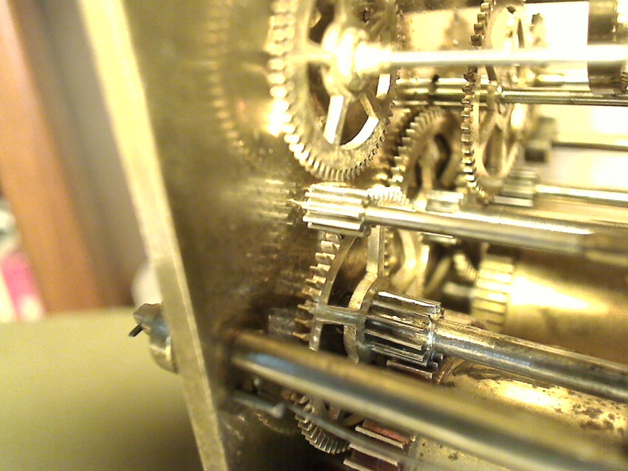

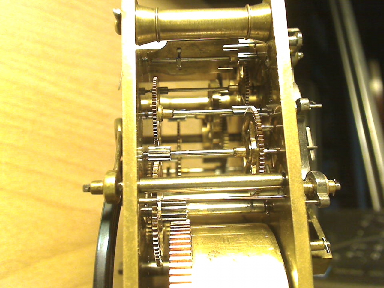

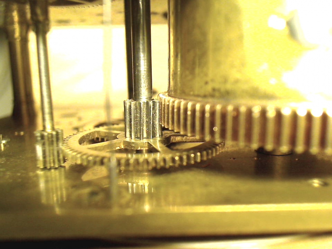

Не не выйдет номер со втулкой - она по посадке на зубы барабана попадает - там на 1,5-:- 2 мм. триб наращивать надо...

Запаял трещины на зубьях триба серебренным припоем. Система боя работает

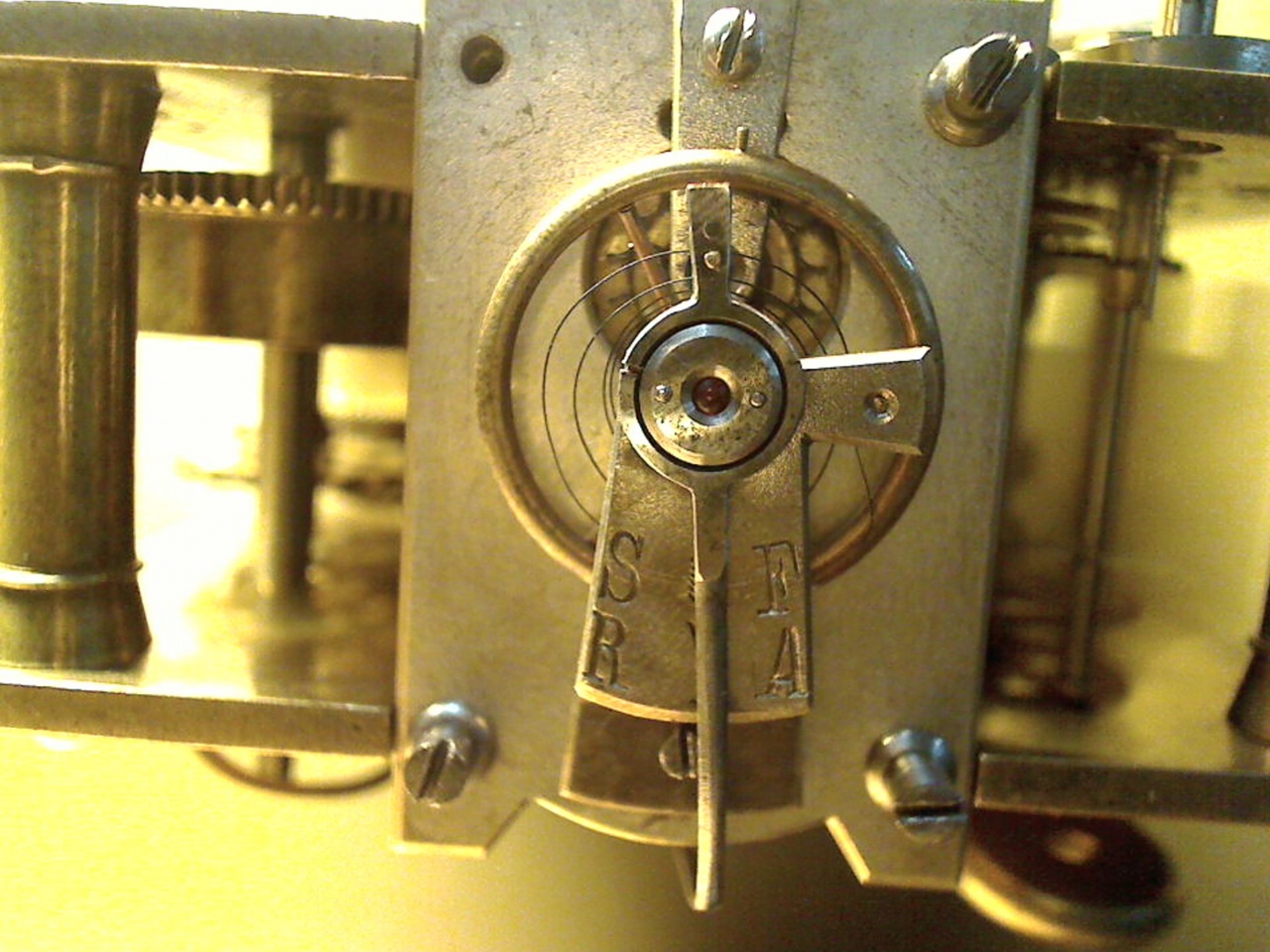

Но шахман...

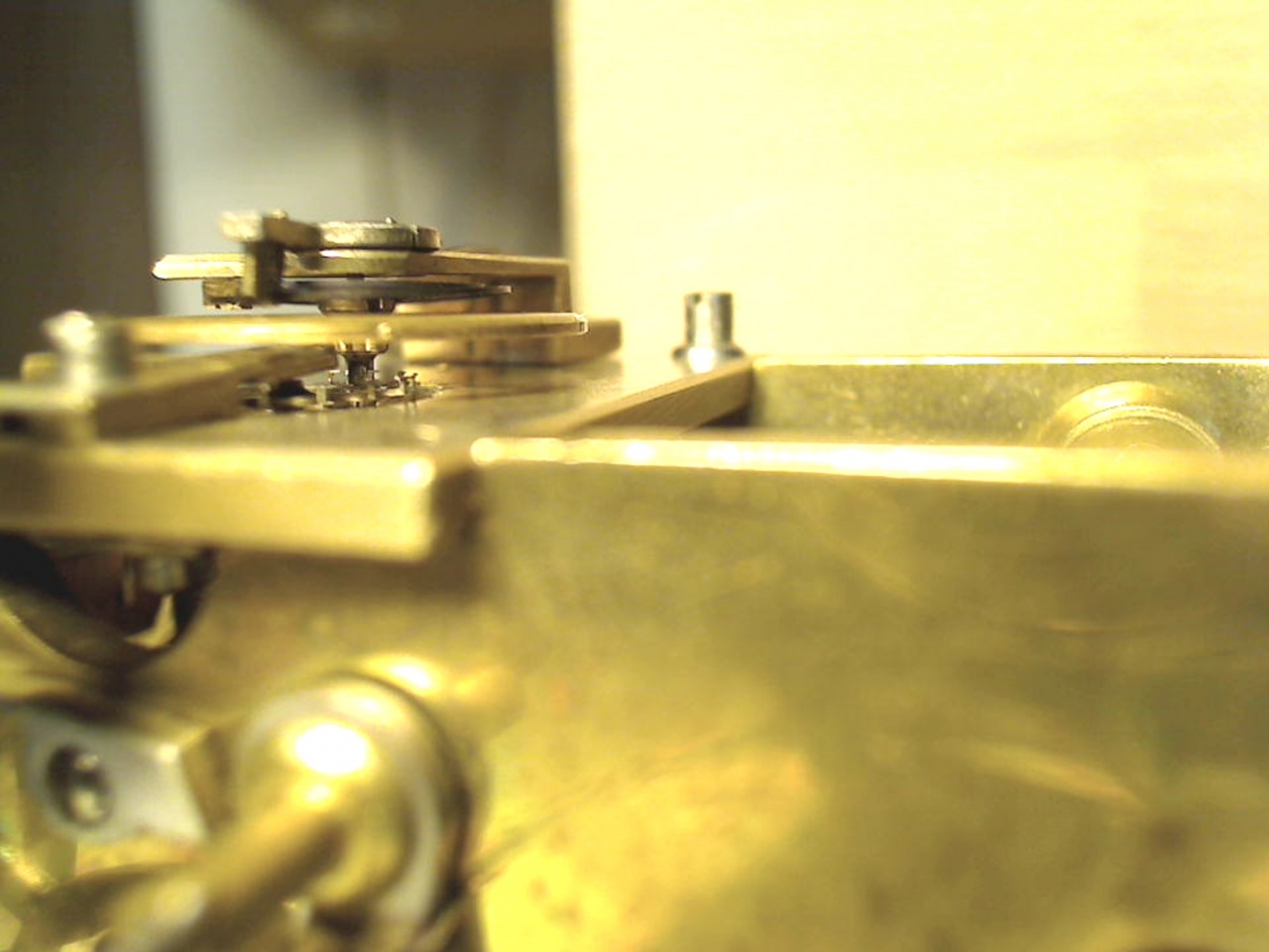

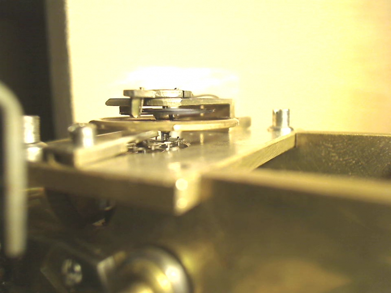

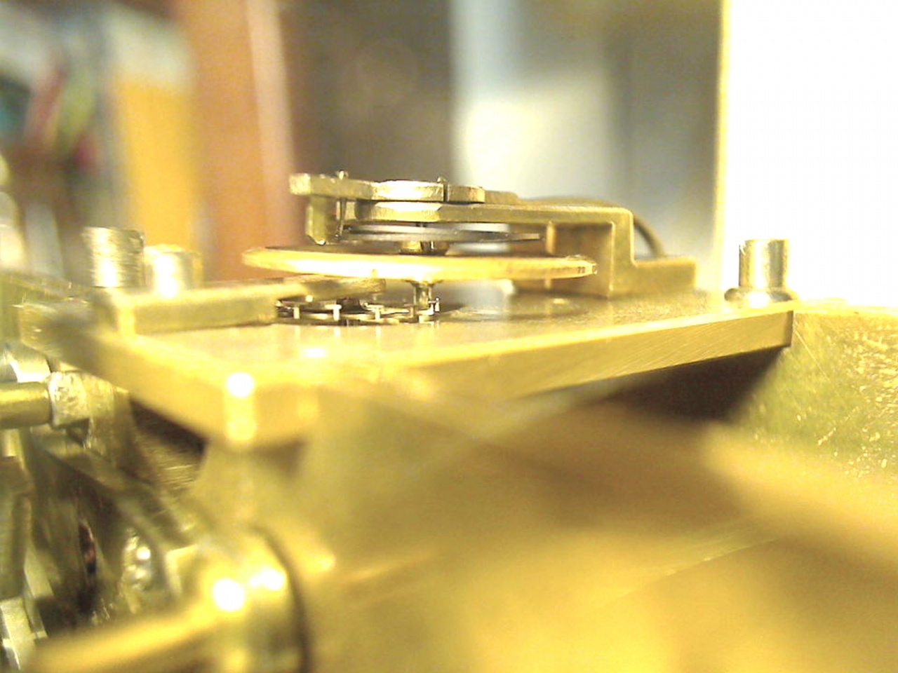

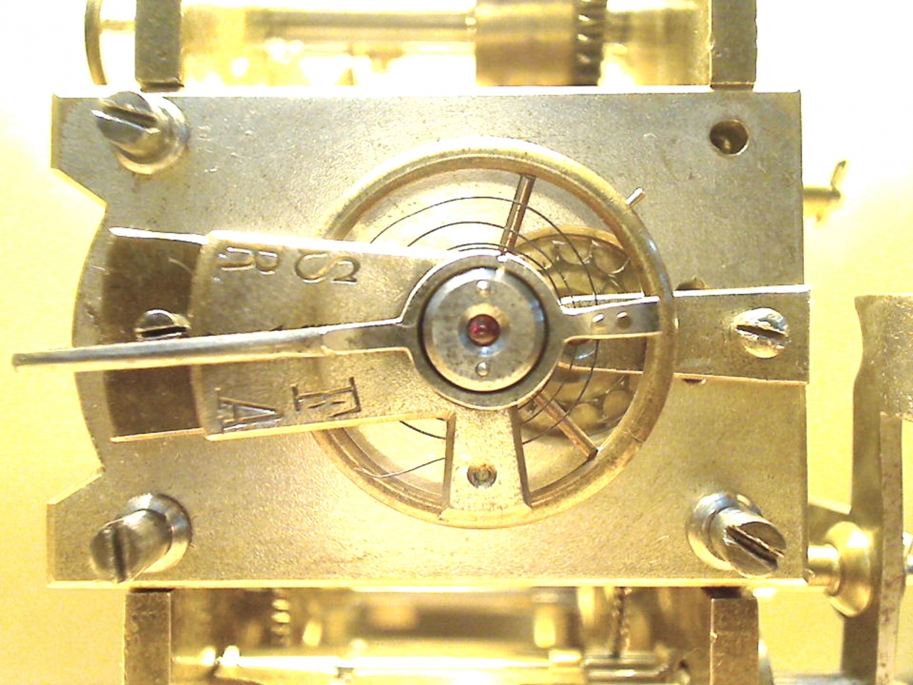

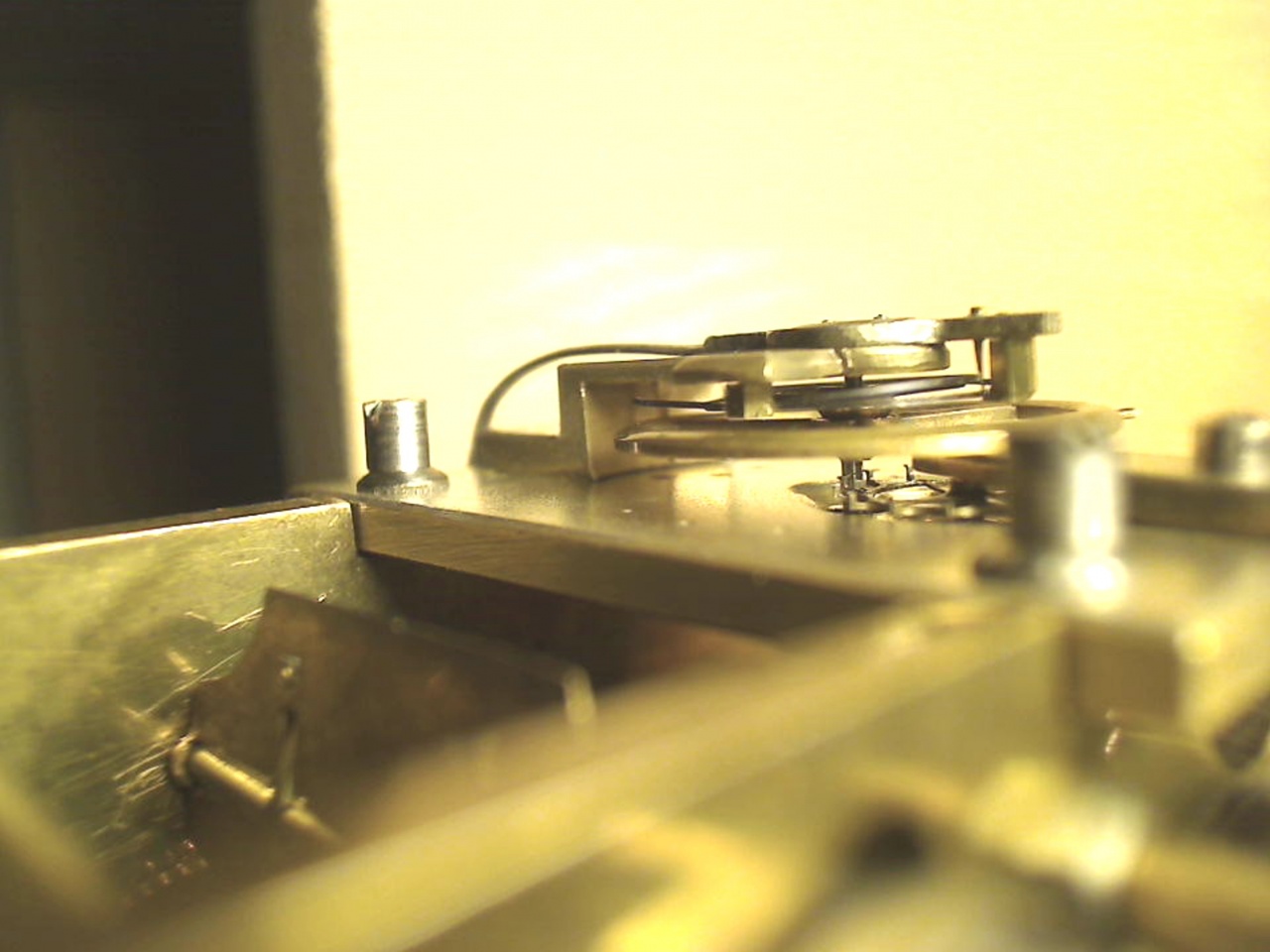

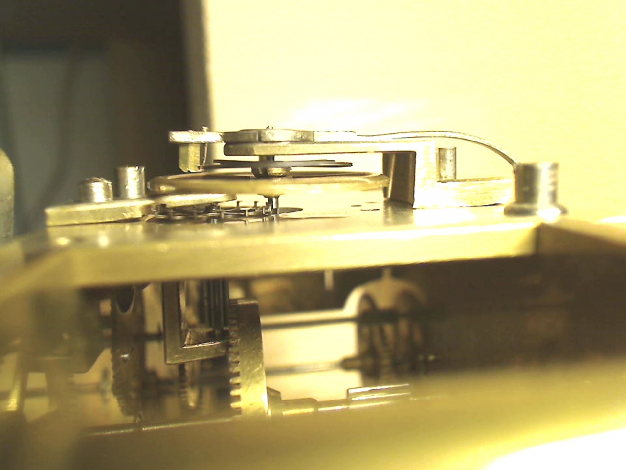

Шахман - что не так? Останавливается в одном и том - же положении когда захочет и через час, и через 15 минут, и через 3...
Может волосок двинуть? Тик - так не метрономовский - чистейший галоп В нейтральном положении штифт чуть правее оси - на последней фотографии...
ID:	145252   Нажмите на изображение для увеличения

Сообщение от sergoki Посмотреть сообщение
Полируйте цилиндр, рабочие плоскости и углы зубьев ходового колеса.
Обязательно выправьте волосок!
Этот кандибобер с витками - чистый цирк! Съедает до четверти крутящего момента на оси.
А не высоко ли встал барабан? Помнится, что каре было не родное...

Сообщение от OddyRash Посмотреть сообщение
А высоко ли встал барабан?
вот.
вот.
Не-а. Не круто. Похоже, что посадка барабана сильно завышена. Несовпадение плоскостей зубчатых передач категорически недопустимо. Ваш паяный триб вынужден работать именно концами зубцов, которые уже один раз треснули. Необходимо приложить все усилия, чтобы сместить полотно барабана ниже.
Это без проблем - смещу. Делал как было до меня... Исправлюсь.
