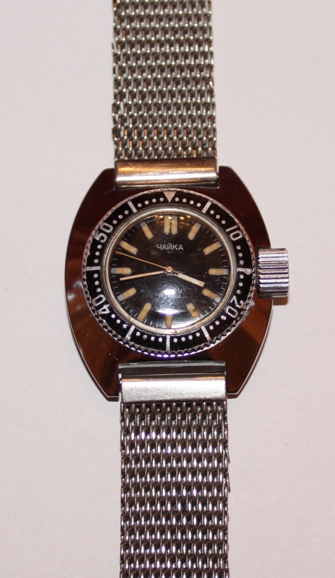

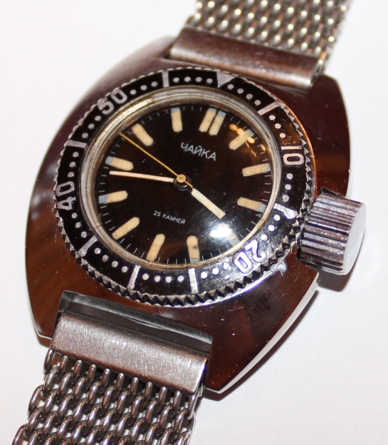

Наконец-то добил Чайку 1615.
Герметичность головки восстановил, хотя заявленных 6-ти атмосфер она, конечно, не выдержит. Но поплавать можно.
Вообще я бы посмотрел тому дебилу в глаза, который на футуре под такую массивную завинчивающуюся головку додумался сделать всего три витка резьбы... (( Отсюда и все проблемы с закручиванием головки, срывом резьбы и плохой герметичностью...
Барабанное колесо пока поставил от 1601. Так что получается не совсем 100%-й оригинал, но что делать... Пока не придумаю, как вытащить обломок болтика с барабанного вала, родной барабан поставить я не смогу.
Кстати, ни у кого нет мыслей, как можно эту оперцию провернуть?
Ну а в остальном вроде все в поряде.
Так что можно отдавать подруге в ее коолекцию, пусть порадуется. Она давно хотела данный экземпляр.

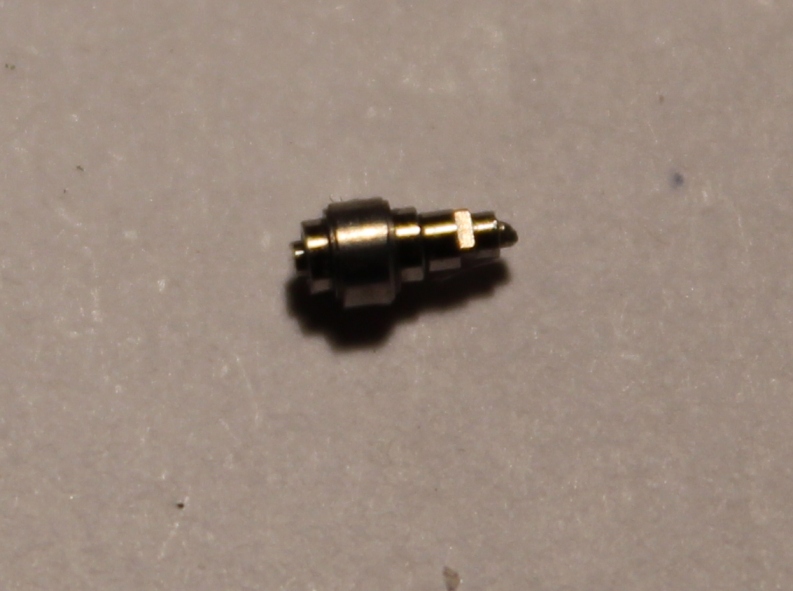

Сообщение от CCCP-2 Посмотреть сообщение
Тонкое сверло, с левой резьбой. Достаточно начать сверлить, обломок сам выкручивается. Плохо, если место излома наискось.

Сообщение от Vilos Посмотреть сообщение
Тонких сверел полно. Но вот где взять именно с левой резьбой - не знаю... Ни разу не встречал.
А место излома можно и сровнять напильничком.
Хотя, если честно, учитывая, с какой силой я выкручивал болтик с барабанного вала, когда он - болтик - сломался, то я сомневаюсь, что при сверлении обломок сам выкрутится. Но кроме как засверливаться я тоже не вижу вариантов. Другое все перепробовал.
