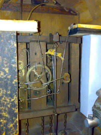

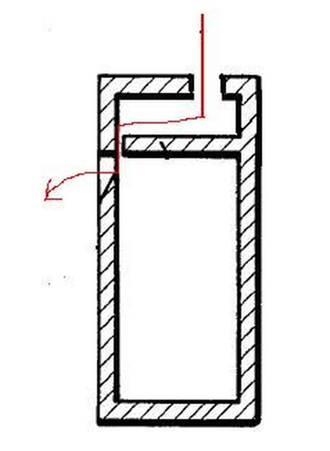

Добрый день. Спасибо всем за информацию, механизм пока брать не стал ибо это слишком просто . Он все равно пока весит на молотке, если что таки успею взять.
Подскажите по устройству мехов и дудок.
Как я понимаю устройство дудки аналогично нижеприведенной схеме или нет?
Зачем оно обклеено бумагой? В этом есть какой то потаенный смысл?
В обед на работе попытался сделать мех для кукушки, пробная модель для того чтобы разобраться как складывать, вот что получилось
Подскажите, правильно ли я сложил материал меха в местах складки?
Единственная матчать по кукушке это Маяк, да и тот в деревне находиться, а когда туда поеду - не знаю. Так что подсмотреть негде.

Оклеено бумагой, чтобы утечки воздуха не было.
Такую бумагу можно самому сделать в домашних условиях. Накапать краски в ванночку с водой, помешать немного, чтобы узоры получились и класть на поверхность воды листы белой бумаги. Потом сушить.
Выкройку для мехов сложили правильно. Из современных доступных материалов, подойдёт купол от сломанного зонтика.

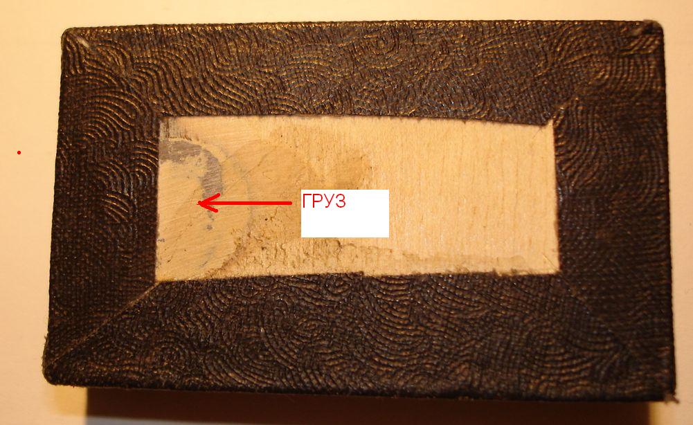

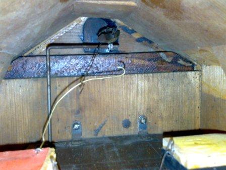

Поблагодарили 1,348 раз(а) в 599 сообщениях

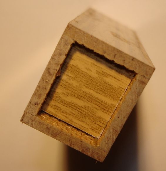

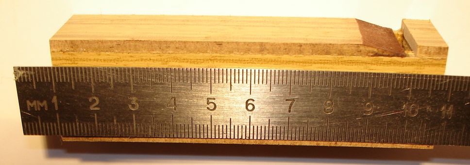

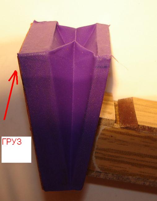

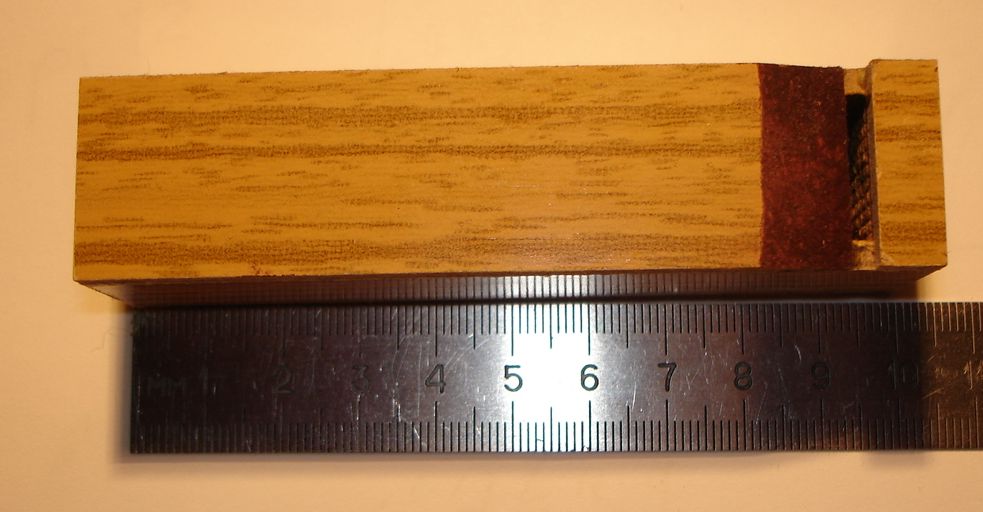

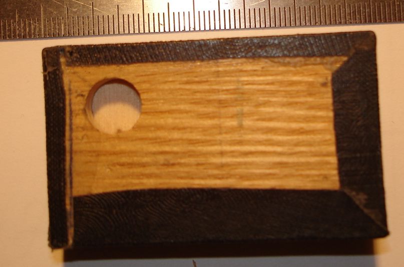

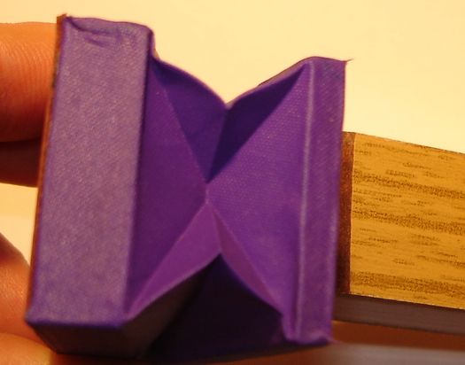

Сообщение от alez Посмотреть сообщение
Похоже, но лучший вариант на фото, в Вашем возникнет проблема в соединении меха со свистком.
Не забудьте в верхнюю крышку меха добавить груз, в моём случае, в 10-ти мм фанере засверлено (фрезой) глухое отверстие 12 мм и залито свинцом.
Материал для меха, защитный комбинезон, правда несколько жестковат, из зонта ещё более жёсткий.
