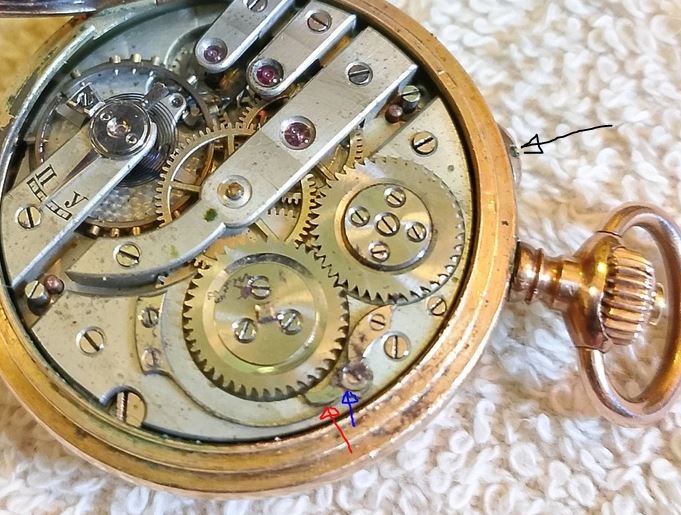

У меха по фото 2 явных недостатка, сломана ось баланса, и нет зацепления храповик с за водными колёсами, второе скорее всего не страшно, хотя может быть и по другому, ну а ось баланса это дорогой ремонт, от 10 тыр в Москве, и это так халява....
Как Вы определили по фото, что сломана ось баланса? Вроде колесо баланса не наклонено.
Зацепления нет скорее всего из-за того, что вокруг крепёжного винта сплошная грязь, ржавчина и засохшая смазка. Действительно - не страшно.
Сообщение от Lefan Посмотреть сообщение
ну а если ремонт делать,есть смысл?
Что происходит когда заводите часы? Какие колёсики крутятся?
Дуньте на колесо баланса или повращайте часы в горизонтальной плоскости - колесо баланса свободно вращается?
Стрелки переводятся?

Колесо баланса свободно вращается. Когда заводишь вращаются два колёсика. Но часы не идут. Нажимаешь на кнопку весь завод обратно. И это колёсико которым заводишь свободно вынимается из часов
Стрелки не переводятся

Сообщение от PoljotNormalnij Посмотреть сообщение
Ну судя по словам ТС, с балансом все отлично, хотя ещё раз посмотрел на фото и мнения своего нп изменил, ну может ракурс такой.... Да это в е неважно в данном конкретном случае..... Цена этого меха не сильно изменится от того на ходу он, или нет, его будут брать нп просто так, а под проект, или донор, человек в теме...
Который решит в е сам, он стоит пятак, о чем вести речь...
Сейчас вы превратитесь в .. часовщика!
Нанесите 1 каплю (маленькую) масла (для швейных машин и тп) где указано синей стрелкой.
Расходите "фиговинку" в направлении, указанном красной стрелкой. Можете даже деревянной палочкой или отвёрткой, но аккуратно, чтобы без шрамов . Расхаживайте до тех пор пока конец этой "фиговины" не станет сам между зубьев колеса под действием толкающей его пружины (длинная кривая пружина / толкатель).
Теперь заводите часы до конца (нежно). Оба колёсика должны вращаться при заводе и НЕ возвращаться в первоначальное положение, потому что "фиговина" не позволяет.
Потяните заводную головку, нажмите ногтем на чёрную кнопку и удерживая её в таком положении установите правильное время заводной головкой.
"Вдавите" заводную головку в первоначальное положение.
Радуйтесь жизни и не благодарите
Сообщение от АГЕНТ 242 Посмотреть сообщение
Речь только о том, что баланс в порядке.
Зкономия 10тысяч халявных рублей
Ну так - да, но это не про эти часы.... Их ремонтировать смысла нет....ТС не в теме есть вероятность, что баланс в е же не того.... Заводная голова у этих часов неподвижно, Вы, все в кучку положили, где голова тянется там нет поддавки или кочерги, полноценный ремонтуар, здесь давишь поддавки, крутишь головку
