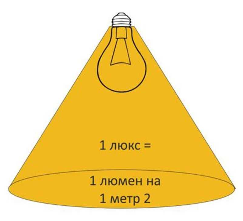

Ну это Вы хватанули
Ну легко же прикинуть.
По фото видно, что световое пятно одного "рога" почти совпадает с циферблатом часов. Диаметр 35 мм. Площадь получается примерно 1/1000 квадратного метра. Диод около 100 люмен на 1 Вт выдаёт. Итого 100 тыс. люкс от одного рога. Потери света мимо часов и падение светового потока диода при нагреве компенсируем вторым рогом. Получим именно ту цифру что я написал. И да, мобильник показывает освещённость выше чем на прямом солнце. Люксметра нет, врать не буду.

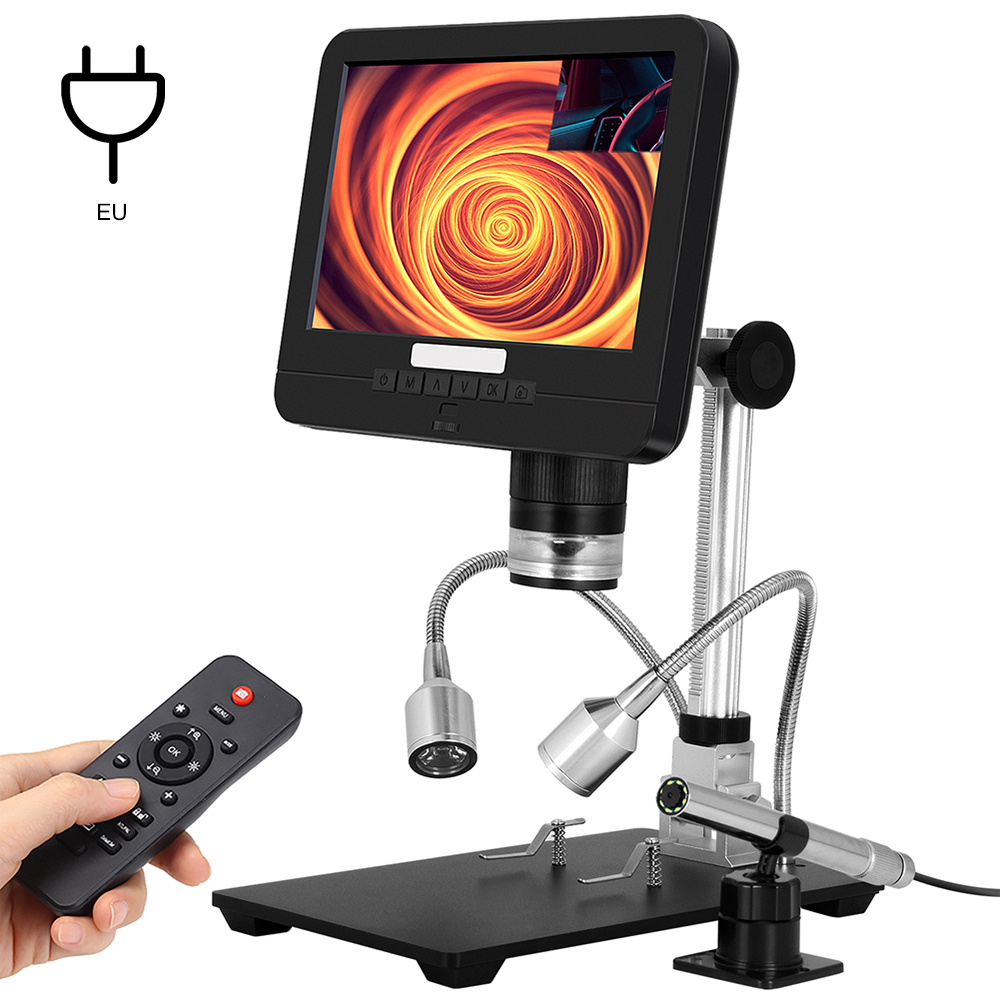

А что это вообще за бандура ? Сверху какой-то выступ с отверст. ? Питание какое? 220 или от ноута ?

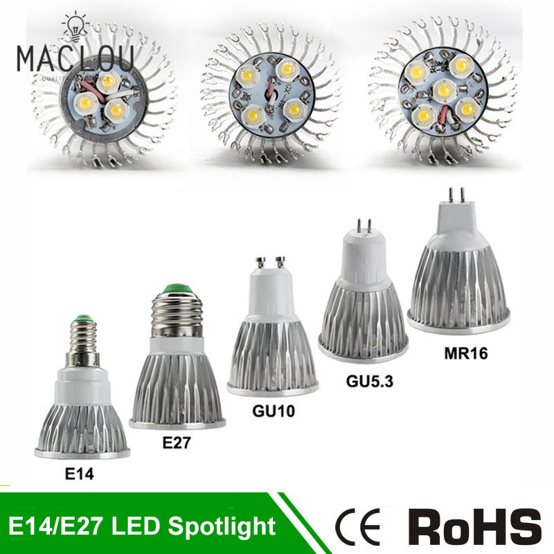

Подсветка от цифрового микроскопа. USB в розетку через любую зарядку. Кто-то микроскопом гвозди забивает, а я часы заряжаю. Да и не важно это, мой посыл был - заряжайте тем что есть под рукой, лишь бы освещённость создавалась в точке. И не надо для этого специальных приблуд.
------- ДОБАВЛЕНО ЧЕРЕЗ 16 МИН --------
Любая направленная лампочка подойдёт. В настольную лампу или лампу-прищепку. Да хоть в когтеточку.
