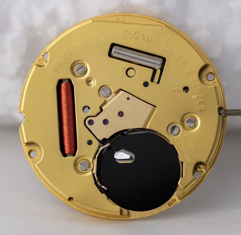

Сообщение от Андрей Бабанин Посмотреть сообщение
С камнями как ни крути - долговечнее. Камень не истирается практически в кварце, а отверстия в металле все же получают микронадиры. (...) Да и старение маста в паре металл метал и камень -металл идет по-разному. В бюджетных часах на 10 лет камни не нужны, в дорогих часах, особенно ювелирке нужны очень. Вместо бессмысленной замены калибра через 15 - 20 лет - обычное ТО.
А если это пара камень-пластик?
Например, в F-серии ETA три камня, два из которых приходятся на пластмассовые колёса. Есть ли практический смысл в таких камнях или здесь всё-таки работает маркетинговая составляющая?
Кстати, какова надёжность этих пластмассовых шестерёнок?
Про маркетинг: помнится, когда появились первые мобильные телефоны без внешней антенны, им поначалу не доверяли. Поэтому некоторые производители специально выпускали аппараты с торчащими фальшивыми антеннами, чтобы внушить покупателям ощущение надёжности своей продукции...

В целом долговечные колеса. По паре камень пластик ничего не скажу, не знаю. Возможно выше квалитет обработки у камня, потенциально меньше надиров. Пластик лучше переживает влагу, отсутствие смазки, удары, но хуже переживает некачественный ремонт, некачественные замены батареек, где в часы попадает мусор. По времени работы пластик достаточно долговечный.
