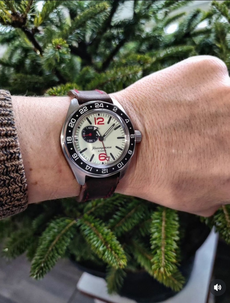

нет там типо GMT, стрелка маленькая была, не цеплялась, там явно какой-то мусор был в мехе и или еще что-то, так как не просто стрелку стопорило а сам мех вставал после круга
визуально по крайней мере там все было красиво, и шла она круг ровно до 13-14 сек в окошке, а затем пока не треханешь не шли и так по кругу, шли 6 дней нормально, пока не развел я пружину проверим время хода, и не решил завести и выставить время, и понеслось после этого, оп и встала, встрехнул пошла и так постоянно..
а часы вот такие, были

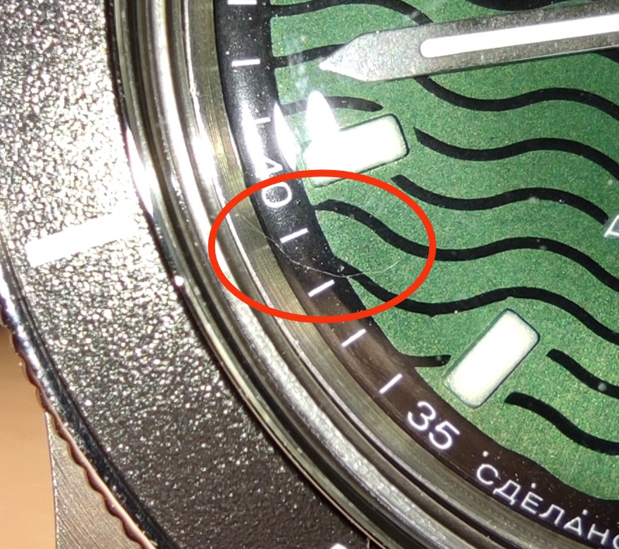

я в ветке востока, писал было, и по 2 остальным, потом зелёный был, у них мало того что вместо хрома сатин весь корпус оказался, так еще и мусор под стеклом(опять)
вот с мусором зелёный товарищ, точнее с волосами или пылью, в общем супер контроль качества ничего не сказать
причем у всех разные даты сборки 2024 и конец 2023 были лишь 1
