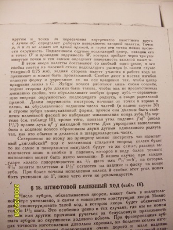

Прошу простить за неправильно поставленный выше вопрос.Раз скоба,то ход Шварцвальдский.Расчет нашел в книге Л.П.Шишелов.
Название: расчет анк.вилки шварцвальдский ход 004.jpg
ID:	38484   Нажмите на изображение для увеличения
Название: расчет анк.вилки шварцвальдский ход 001.jpg
ID:	38485   Нажмите на изображение для увеличения
Название: расчет анк.вилки шварцвальдский ход 002.jpg
ID:	38486   Нажмите на изображение для увеличения
Название: расчет анк.вилки шварцвальдский ход 003.jpg
