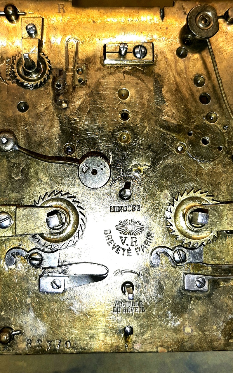

Все у вас собрано верно, но как я уже писал на антике - не понятно почему зубы загибаются в другую сторону… может пружина не правильно заправлена, и храповое колесо стоит наоборот??
вот как на фот показано - колесо, которое с загнутыми зубами, должно крутиться по часовой стрелке, у Вас так?

Вот храповое колесо будильника..

А колесо ,если смотреть со стороны циферблата крутиться против часовой...

Верно, так и должно быть, я неправильно написал про направление...
Почему зубы загибаются сказать сложно, как это происходит - колесо слишком быстро крутится или слишком медленно?

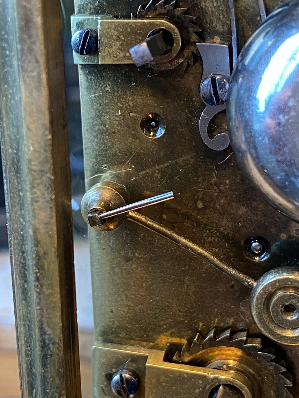

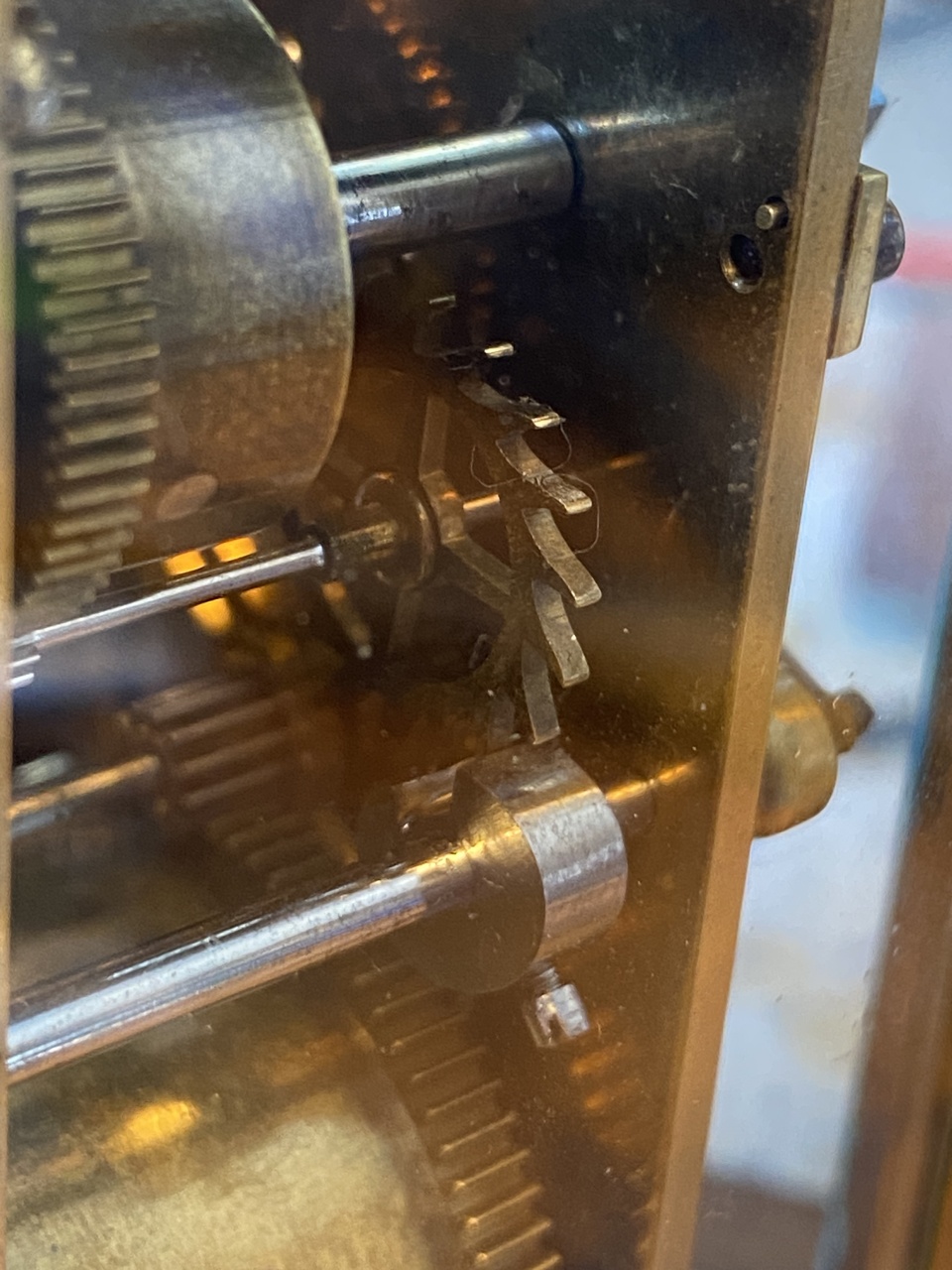

Подскажите эти черные точки являются исходными.
------- ДОБАВЛЕНО ЧЕРЕЗ 21 МИН --------
Но после прокрутки будильника система не приходит в исходные точки...как быть?)
