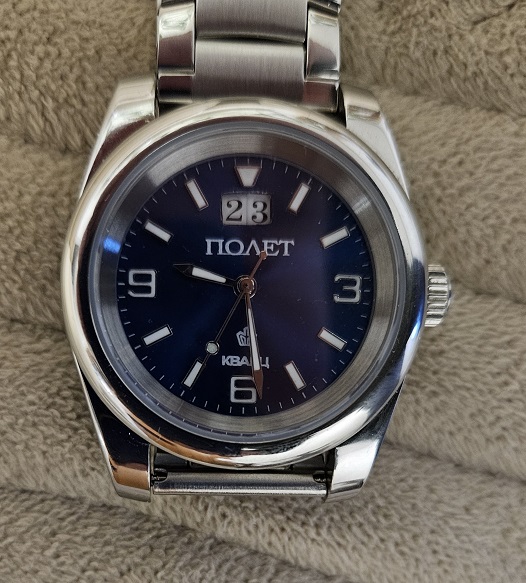

У меня тоже была такая идея. Почему-то все часы которые мне нравятся внешне - механические. Подводить, а тем более заводить их надоело. Были бы одни и те же. То одни хочется надеть, то другие. В командирских после стояния дату переводить тот еще гемор. Вообщем купил механизм sl28d. Тупо приклеил его на циферблат. По высоте совпало точ в точ. Заводной вал срастил так-же как в этой статье. Окошко пропилил между 4 и 5 часами. Вот что получилось https://www.youtube.com/shorts/ZdkVdr1rRpk

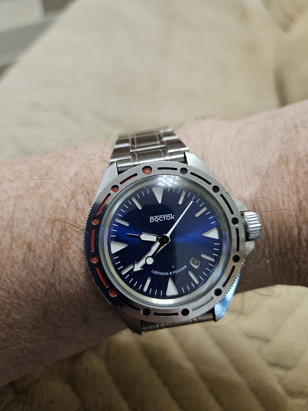

Продолжаю опыты по скрещиванию корпуса от механики с кварцем. Был закуплен корпус для Сейки NH36, циферблат, стрелки для кварца, механизм Miyota 1m52. Окошко даты очень ровно вырезать не удалось. Надо будет какую-то рамку придумать.
