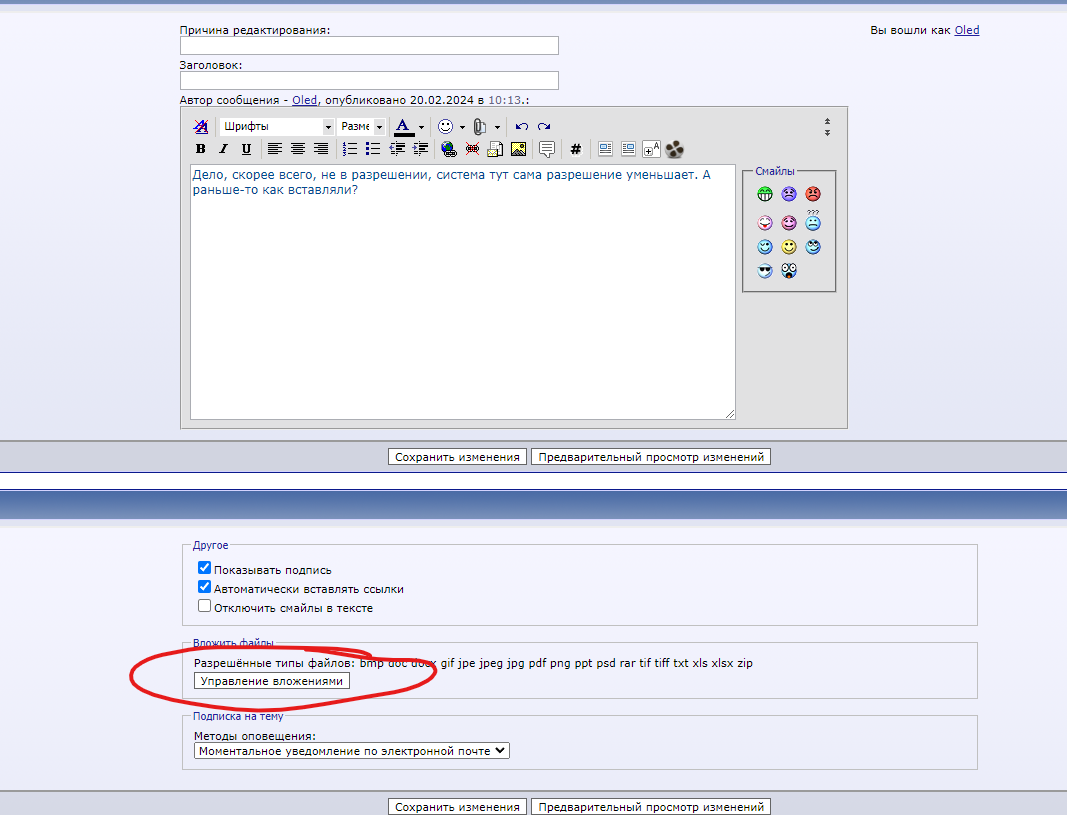

Дело, скорее всего, не в разрешении, система тут сама разрешение уменьшает. А раньше-то как вставляли?
Посмотрите на картинке, нужно внизу нажимать на "Управление вложениями" и там вставлять фотки.

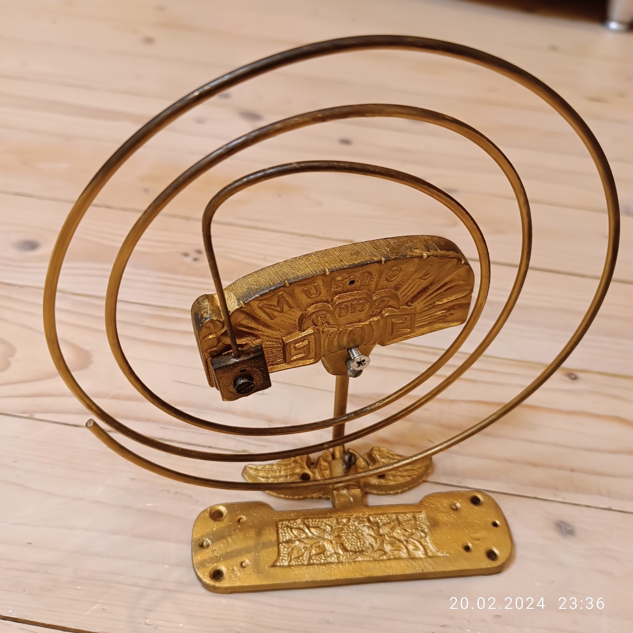

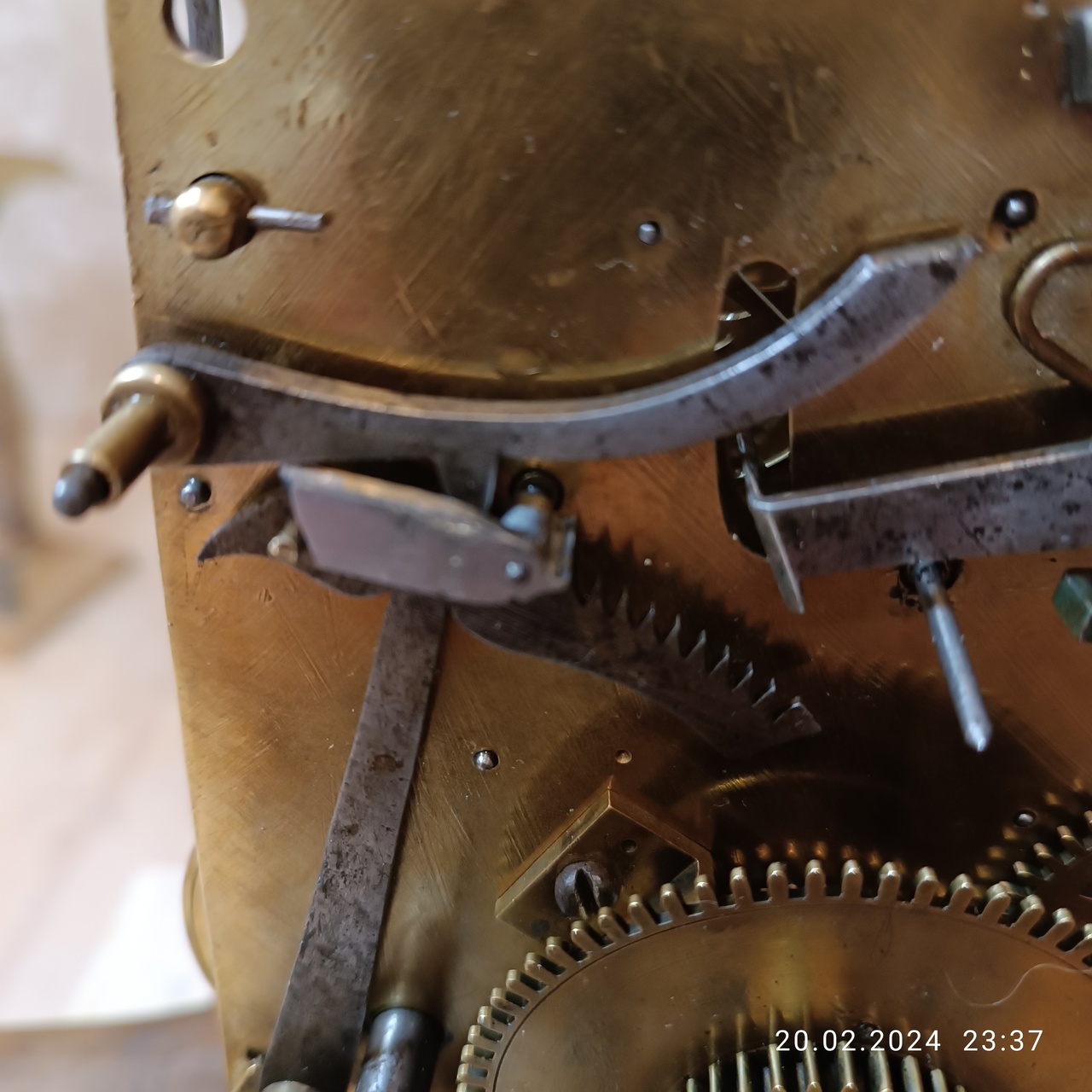

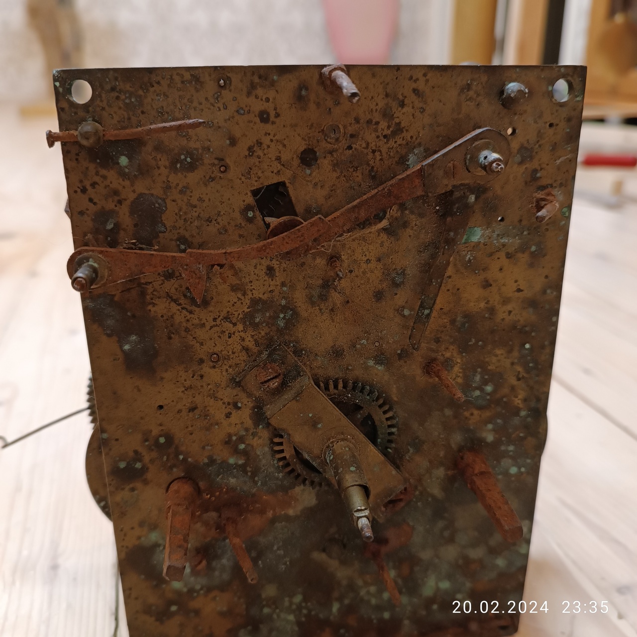

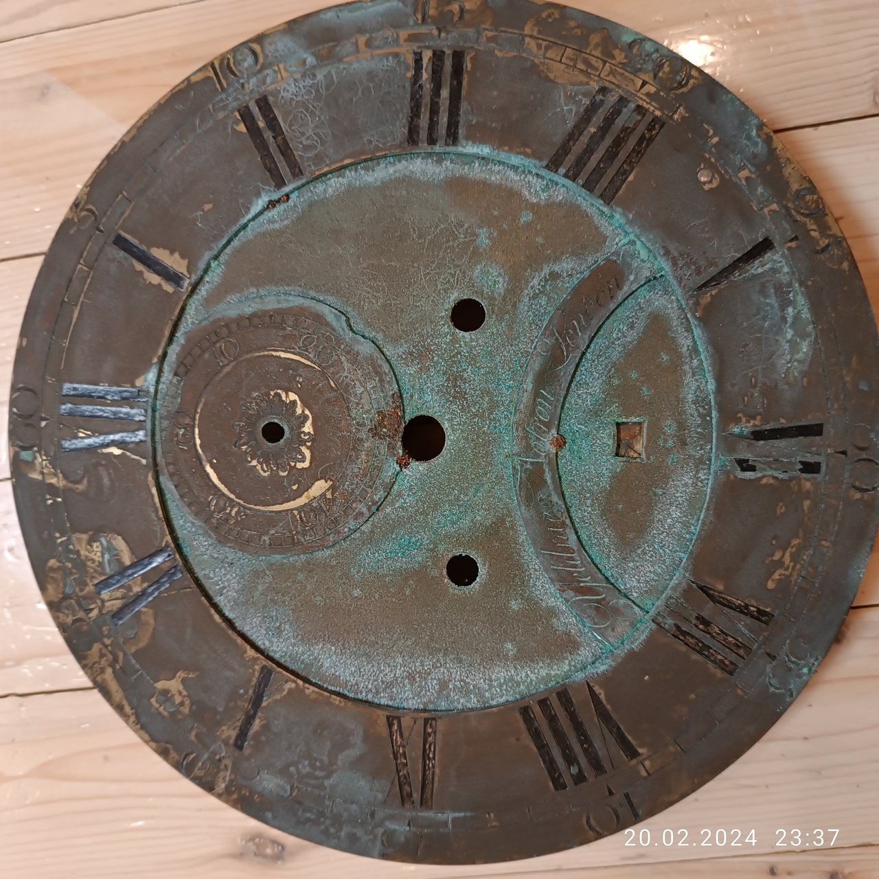

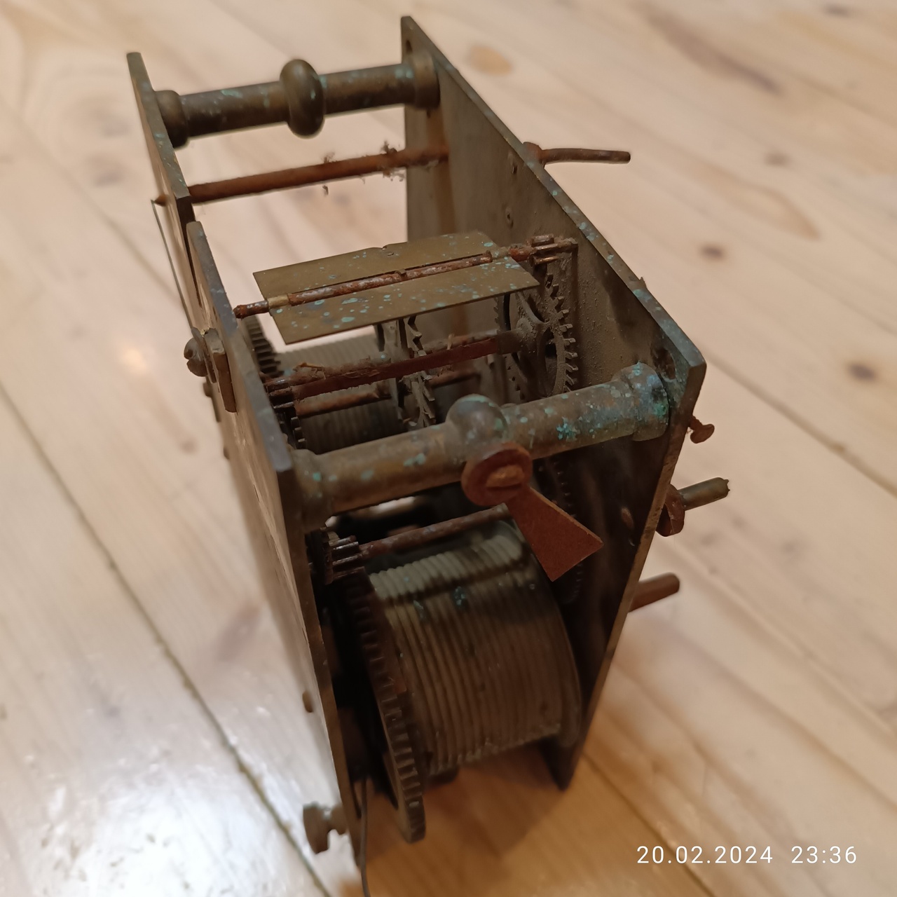

Собственно ещё один механизм. Для хода почти всё есть.кроме 2 х шестерёнок для часовой стрелки.
Изготовил счётную палету. Немного её нужно подогнать . Квадратное отверстие сделал из круглого. Заготовку паллеты нагрел газовой бытовой горелкой и пробил квадратным пробойников собственного изготовления. Пробойник обломился и застрял в отверстии, пришлось снова греть и извлекать жало пробойника.
У меня есть гонг - пружина. Молоточек должен ударять по пружине или по блямбе на которую она крепиться?

Сообщение от Canoby Посмотреть сообщение
Гонг не от этих часов, к тому же он деформирован и его пружина перевёрнута.
Это не страшно и легко поправимо.
А молоток должен ударять непосредственно по пружине, примерно в 3-5 см. от места её крепления.

На платах нет свободных отверстий для крепления колокольчика как это я вижу на похожих механизмах. А есть фотки где есть крепление колокола к плате?

По механизму Yeldrae Notron: это довольно редкий артефакт, учитывая, что это были, по всей видимости, напольные часы-регулятор. Yeldrae Notron (имя "Eardley Norton", написанное наоборот) - марка, которую использовал Нортон в 1780-е годы для обозначения часов, производство которых, вероятно, заказывалось им у парнеров (чтобы удовлетворить огромный спрос в России и других странах на его часы). Т.е. это были часы своим качеством не хуже, чем часы мастерской самого Нортона, но сделанные на стороне, в других лондонских мастерских. До сего момента считалось, что изготавливались только настольные часы с такой маркировкой, а вот теперь Ваши часы развенчали это предположение.
По поводу колокольчика и гонга. Конечно, в тот период в ходу были только колокольчики, никаких гонгов не было и в помине. Первые спиральные гонги появились на часах в 1820-30-х годах и то были довольно редким явлением. Покажите фото задней платины своего механизма, посмотрим, как там держатель колокольчика был установлен.
