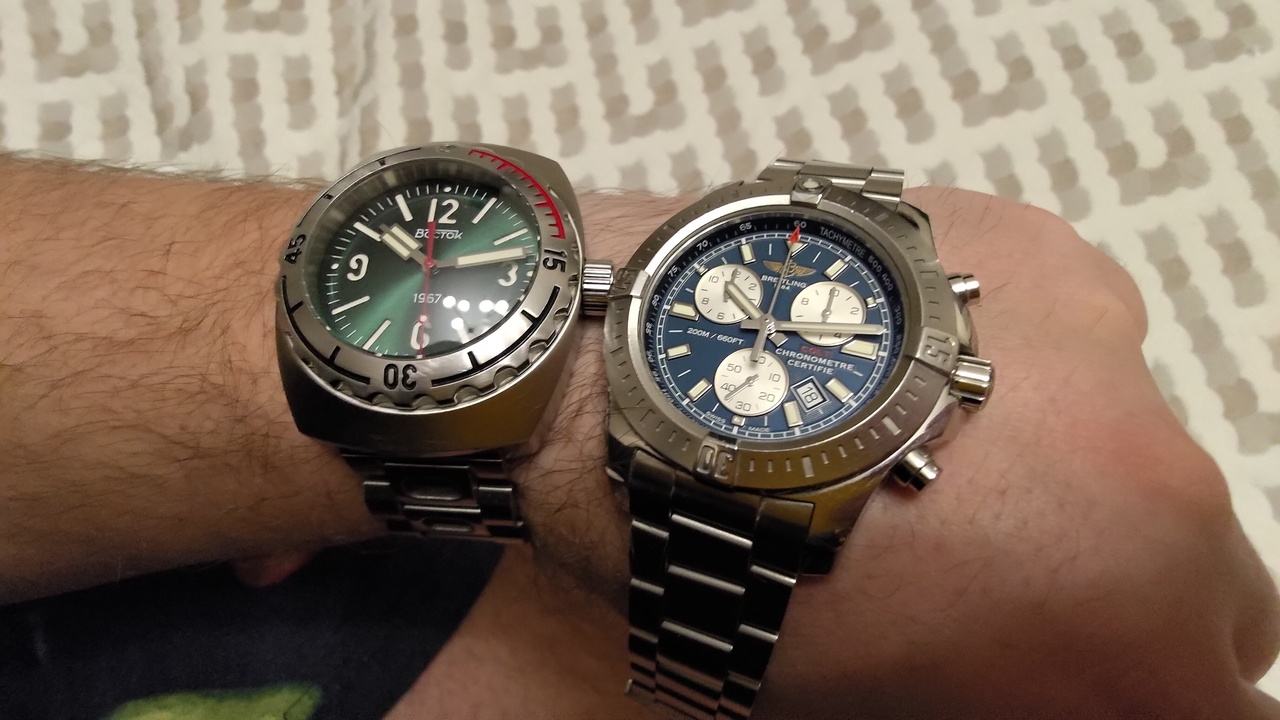

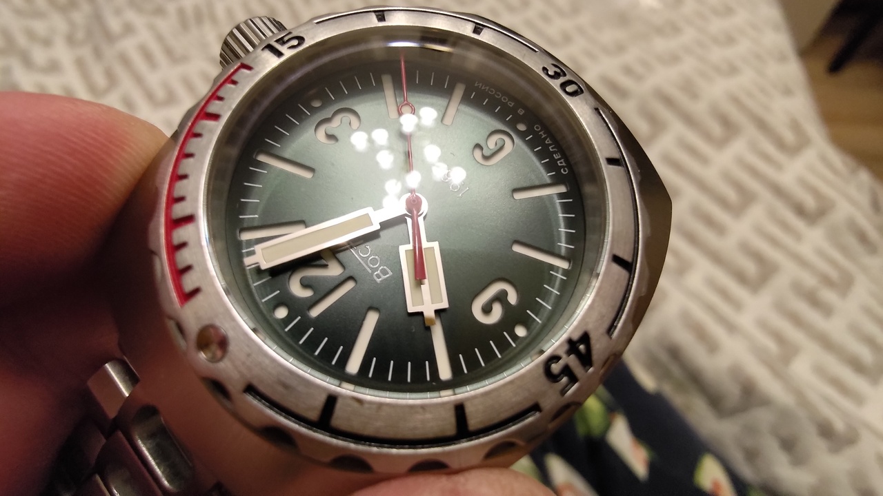

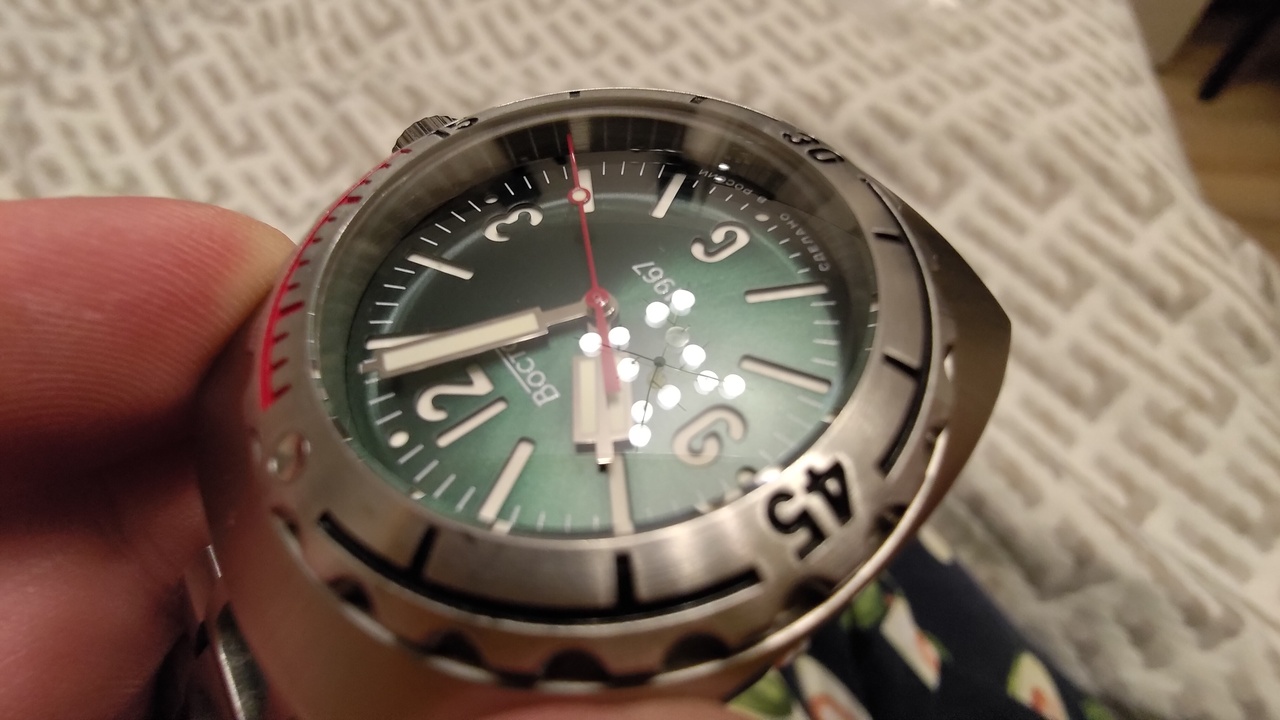

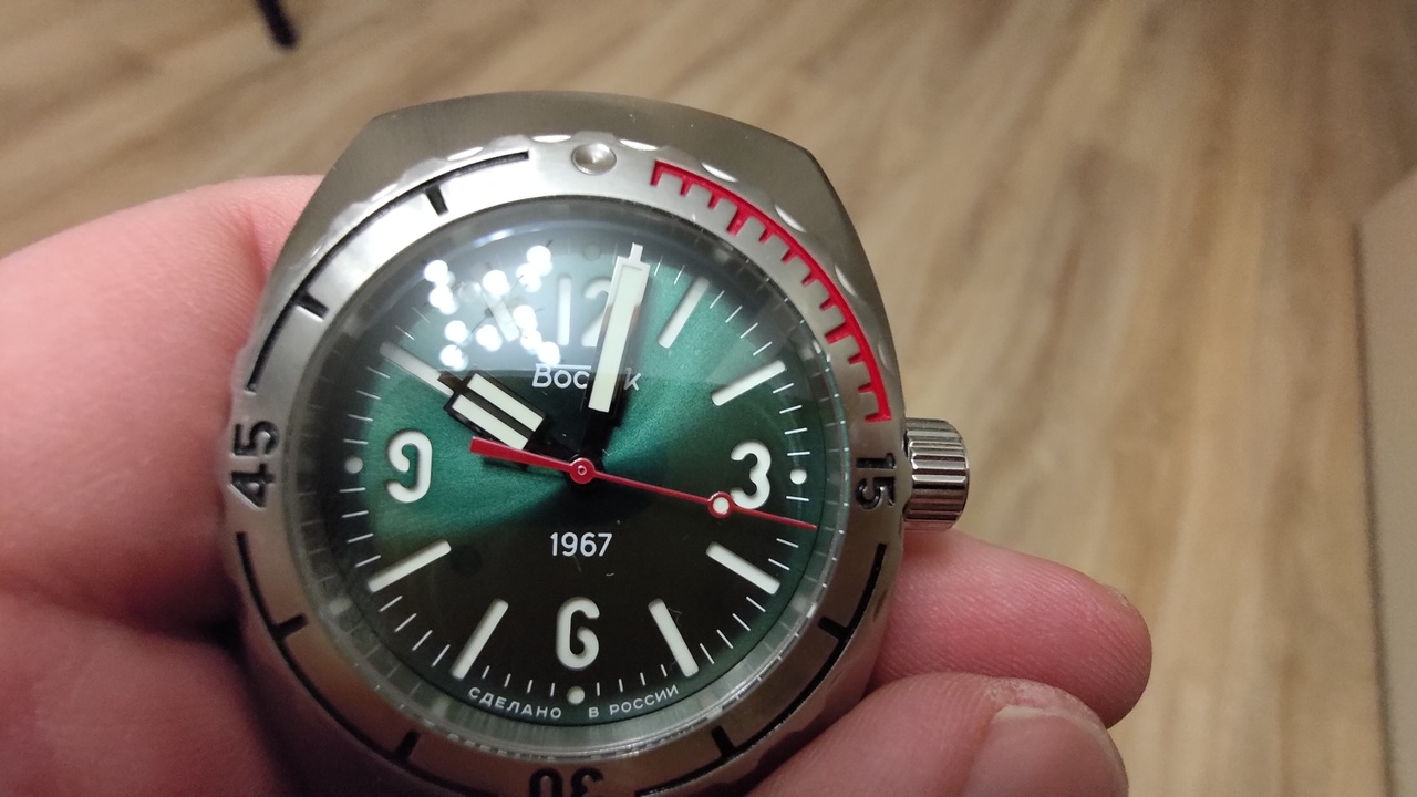

Итак, стекло поменял.. совершенно ничего сложного, пресс рулит. Достал стекло, всё портер, установил и задавил прессом. Прокладку стекла оставил старую. Село плотно - стекло шло с сопротивлением.
Дольше всего мудохался с завинчиванием винтиков крепления меха. Мелкая моторика что-то уже никчерту
Как водится оставил пару пылинок на цифре, но без лупы не видно.
Впечатления от стекла - кайф. Прозрачнее родного раза в два, сделал сравнительные фото рядом. Цифер приобрел глубину и ... как ни странно - черноту... И некую выпуклость ..
Фоткал специально при дурацком свете, родное стекло при нем вообще не читаемое почти..
Вобщем стало интереснее намного. Завтра пофоткаю при дневном свете нормально... Пока так..
Да , стекло всё-таки не с синим , а с прозрачным антибликом . Но он есть и точно неплох.
Стекло толще штатного в середине на 1.2 мм (общая толщина 5мм) и создаёт красивый купольный эффект ...

Интересно, в обычный корпус 090 такой сапфир встанет? Что за уплотнения L образные?
Не слушай что говорят, - смотри что делают. Мой обменный фонд http://forum.watch.ru/album.php?albumid=6595
  #23
Старый 18.12.2023, 23:04
Аватар для MegaZur
MegaZur MegaZur вне форума
Регистрация: 11.04.2014
Сообщений: 5,443
Сказал(а) спасибо: 6,390
Поблагодарили 8,975 раз(а) в 2,707 сообщениях
Сообщение от Visher Посмотреть сообщение
Если бы вставал - всё востокофилы давно бы с сапфирами ходили. Нет, не встанет он туда...

Что теперь с водозащитой?

Сообщение от Sobesednik Посмотреть сообщение
Думаю тоже самое что и было до... Вряд ли на заводе запрессовывают стекло более аккуратно, чем делал я, для себя любимого
Перед сезоном может сгоняю в мастерскую, сделаю тест...
------- ДОБАВЛЕНО ЧЕРЕЗ 13 МИН --------
Сообщение от AstonMartin1976 Посмотреть сообщение
С этим стеклом - «НВЧ»
Да, выпуклость получилась что надо, не мало и не много... Очень гармонично с линией безеля сочетается, получается один радиус

Сообщение от DIM150 Посмотреть сообщение
Но зачем по заводу ставить такое угробище ? Неужели цена выросла бы критически ?
Стекло, которое стояло в стоке стоит на алике порядка 1500р. Стекло которое поставил я - 2700р. Это розничные цены. Так что в самом худшем случае часы подорожали бы на 1200р В условиях массовой закупки - думаю рублей на 500...
Я думаю что тут имел место не злой умысел, а безалаберность - когда заказывали компоненты - стремились сделать подешевле, и всё. Ведь в понимании востоковских сметчиков - сапфир - уже круть. Купольный сапфир - круть заоблачная. А то что и купол разный бывает и антиблик, да еще и разных свойств и оттенков - никто не задавался даже вопросом...
