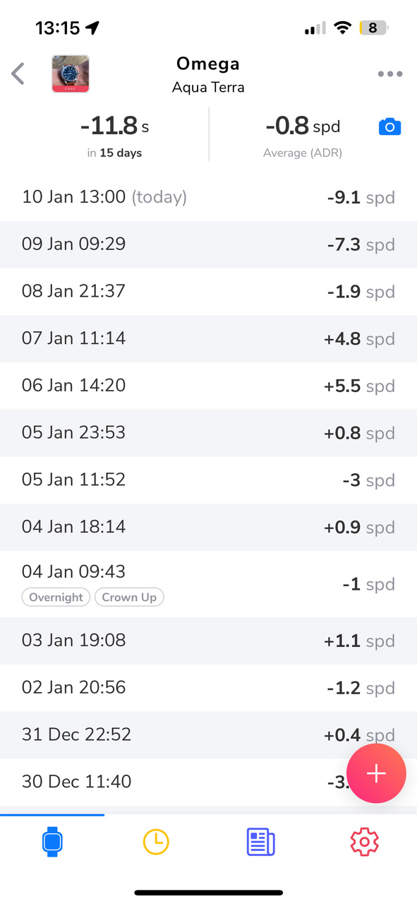

Ну что, коллеги, спустя 2 года моя аква начала сбоить…как то заметил, что часы идут в минус 1 минуте от реального времени. Может я так выставил неудачно - решил замерить. Результаты замера выкладываю. Похоже в сервис. Год назад ходили +2,+4

И вот тут вопрос: это просто регулировка ( а почему они вообще точность потеряли?) или дело к репассажу идет? По идее я их не бил, не ронял. Значит на точность повлияли процессы внутри механизма?

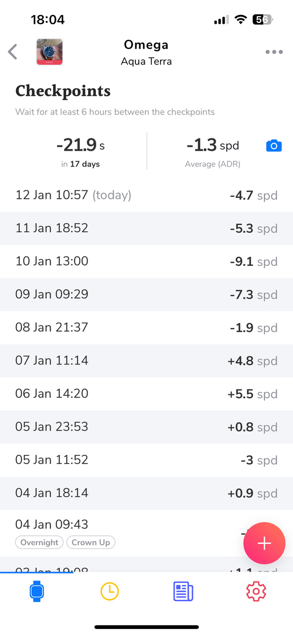

Часы как взбесились - отстают за последние 4 дня в сутки от минус 4,7 секунд до минус 9,1!!!

Несите в сервис
Само по себе не наладится
