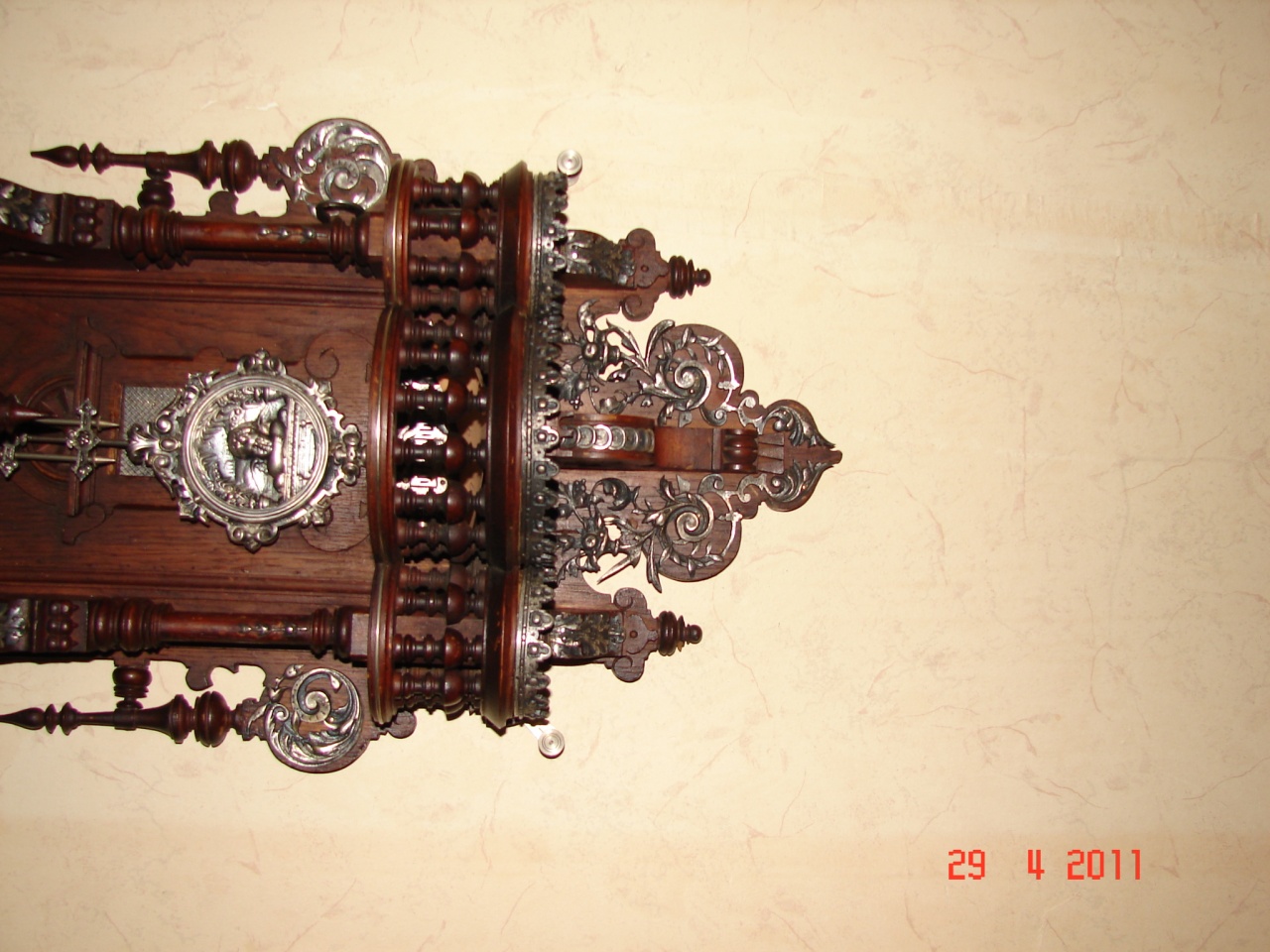

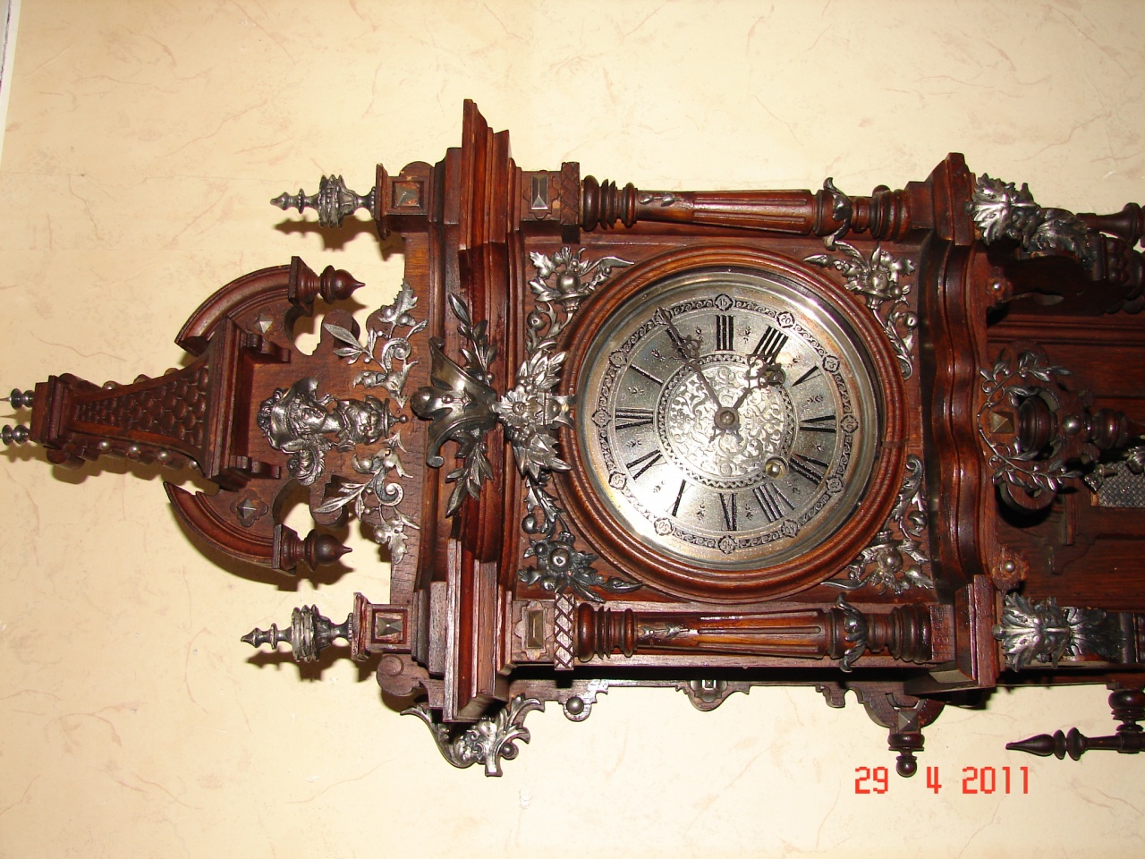

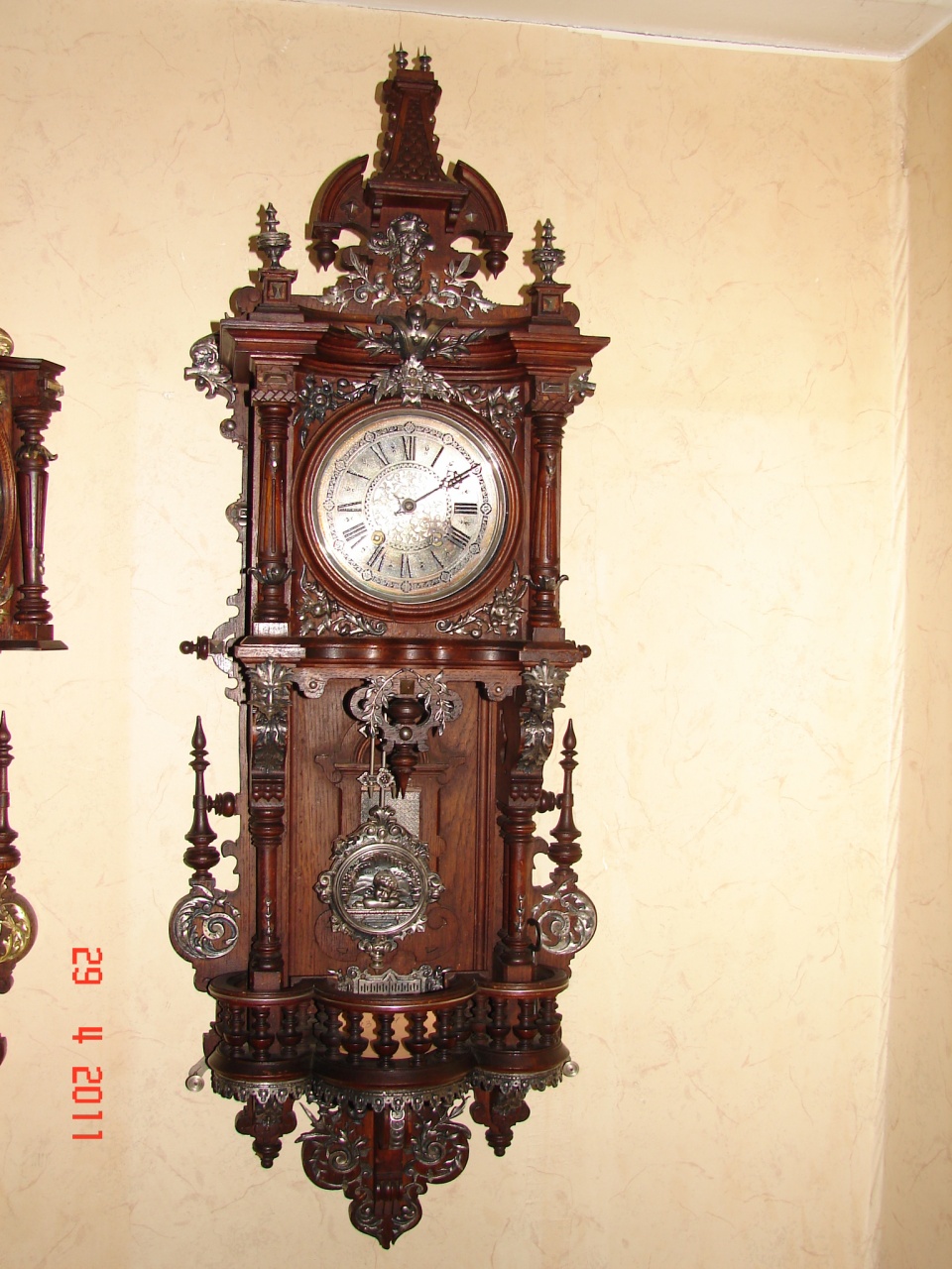

Спешу сообщить дорогим коллегам что Русалочку полностью восстановил
Сравните с тем что было и стало оцените пожалуйста
С уважением
Рамиз
ID:	123382   Нажмите на изображение для увеличения
ID:	123383   Нажмите на изображение для увеличения
ID:	123384   Нажмите на изображение для увеличения

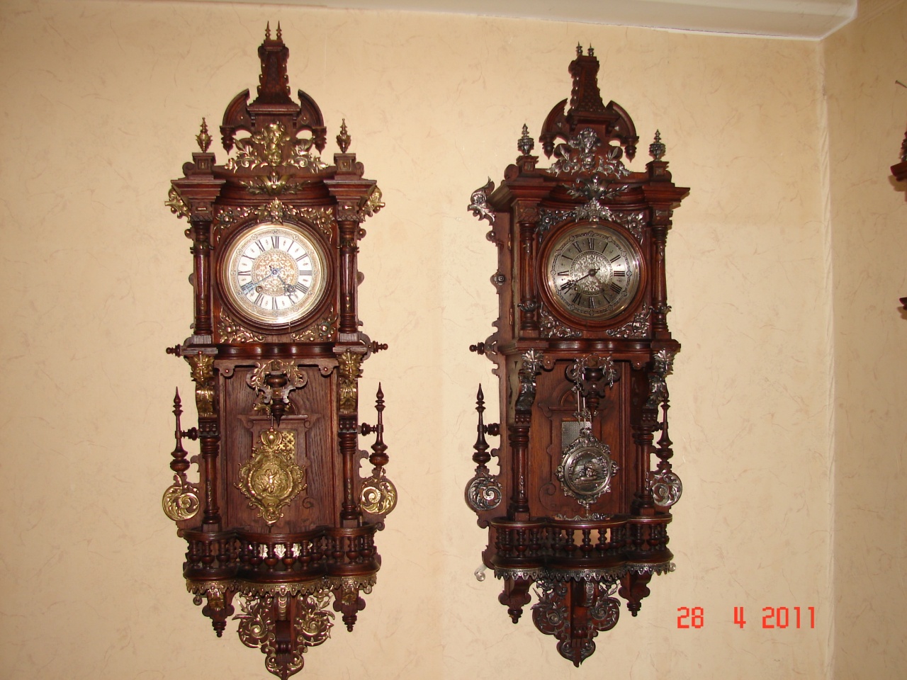

Теперь две сестрички- Русалочки вместе
