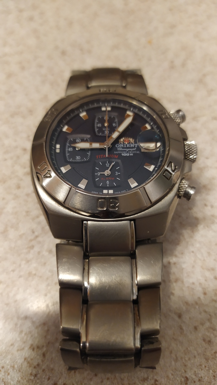

Проблема в том, после 1 часа хронограф этот на 60 минут останавливается и понять потом сколько времени прошло - непонятно
Проверил работу хронографа на своих Orient, он не останавливается после часа, а отсчитывает новый час. Количество часов можно засекать безелем. Второй часовой пояс можно выставить на маленьком циферблате будильника. Но как то это всё смахивает на колхоз.
