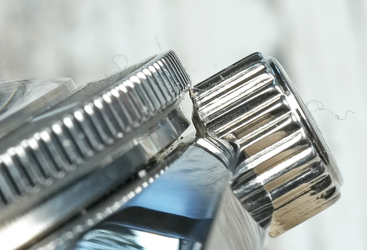

Насколько я помню, именно на этих часах с именно этим безелем заводная головка не касалась безеля. У вас же противоречие - то зг упирается в безель, то безель свободно вертится. Тут или трусы надеть, или крестик снять, не?
И именно с этого ракурса съёмки не понять, есть зазор между зг и безелем, или нет.
ЗГ упирается в безель. За счет этого ее не получается закрутить до конца. Остается еще довольно большой зазор по резьбе между ЗГ и корпусом. На фото это хорошо видно. Во вложении есть еще фотографии. Если приложить усилие к ЗГ, существенное, то безель повернуть становится уже сложнее, но все равно можно. Можно конечно ЗГ закрутить еще сильнее, но тогда я боюсь что сорвется резьба. С дуру, как говорится, можно не только это сломать.
Повторяю, я на это плюнул. Возвращать на завод все равно не буду.
Но возмущаюсь, что завод это пропустил. Что для ОТК это не брак. На одном из купленных Нептунов (на зеленом) при проверке на герметичность, часы тест не прошли. Возил все часы на браслете в Точный ход, укорачивать браслеты, а за одно и проверить на герметичность. 710-03А, эти тест прошли. А вот зеленый Нептун нет. Вот как ОТК проверяли часы?
------- ДОБАВЛЕНО ЧЕРЕЗ 23 МИН --------
Сообщение от GRU666 Посмотреть сообщение
Так лучше?

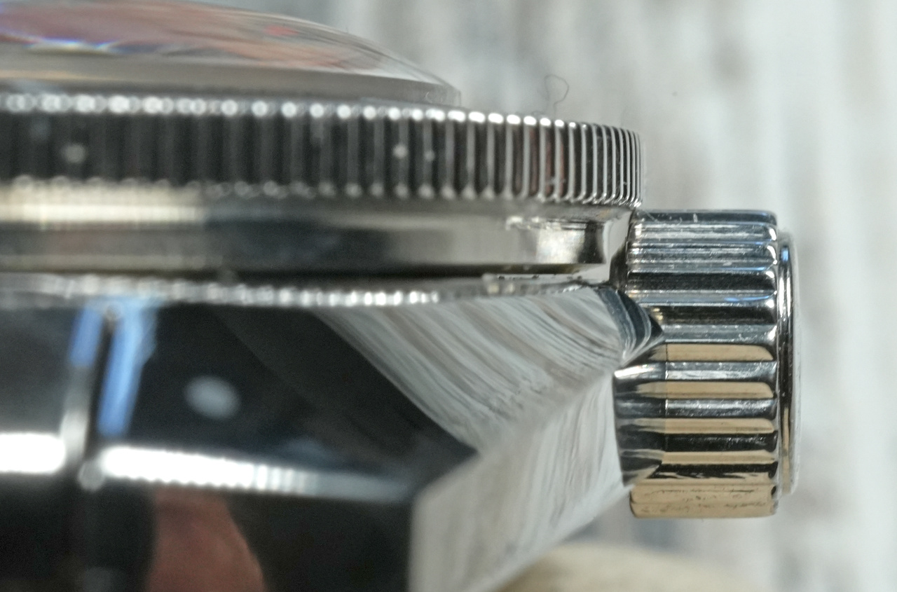

Я все же озадачился. И постарался сделать еще фото, более наглядное.
Надеюсь что у меня получилось проиллюстрировать как ЗГ упирается в Безель.
Она действительно в него упирается.

Можно поставить более узкий безель. 710 корпус классно смотрится с узкими безелями. По поводу накладных меток, тут они не накладные, а просто выдавленные, это старая фишка советских часов. И про легко вращающийся безель - с помощью регулировки пружины можно сделать чтобы безель очень туго крутился, настраивается за пять минут, но нужна некоторая сноровка

На ранних выпусках этих часов безель упирается в зг. Я купил недавно и смотрю - безель стал тоньше и не упирается, то есть, исправили, 710001a
Да я вот тоже помню, что проходили через меня такие часы и всё нормально было.

ЗГ упирается в безель, в связи с чем не может закрутиться до конца.
Отверстие под вал ЗГ просверлено со смещением как по высоте (в сторону 6 часов), так и по глубине (в сторону безеля). Налицо брак. Такие же корпус и безель на форумной Банане - ЗГ не должна упираться в безель. Но по отзывам владельцев и там были проблемы с ценровкой ЗГ...

Сообщение от MikChu Посмотреть сообщение
Не просто упирается, а даже приподнимает безель над корпусом.
