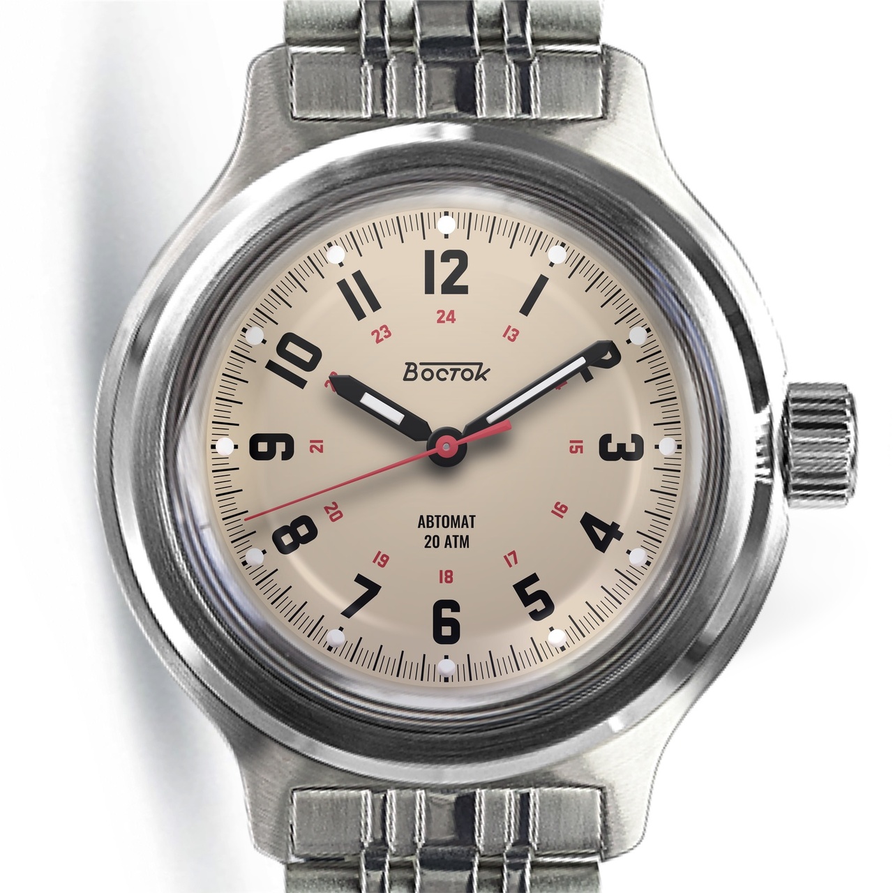

Сообщение от БелыйПарс Посмотреть сообщение
Вот такой-огонь.
Тут есть проблема со стрелками. Циферблат перенесён в 55-й корпус корпус простым масштабированием из 420-го (или любого другого из амфибий и стальных командиров). Вместе со стрелками.
Но обычный циферблат имеет диаметр около 28 мм, а в 55-м он около 32 мм. Командирские стрелки в нём встанут не так, как на рисунке. Минутная будет на 2,5 мм короче и достанет только до половины часовых цифр.
Надо что-то перекомпоновывать.
Я там ниже немного перерисовал, но там тоже неидеально - надо уменьшать внешнее кольцо с цифрами, в пользу внутренних, потому что теперь минутная стрелка слишком длинная
А это значит, что минутная стрелка будет "ходить" по часовым цифрам (в моём рисунке она чуть-чуть недорисованная). Значит их надо менять на минутные, а часовые цифры рисовать внутри, ближе к часовой стрелке и получается совсем другой циферблат. К которому напросится безель... И пошло-поехало.
Но можно оставить размер рисунка обычного циферблата в циферблате для 55-го корпуса, а по внешнему радиусу написать какой-то лозунг!
В стиле милитари, желательно какую-нибудь банальщину, из древних мудростей про военное дело. Будет круто и понтово.
Или про время, да мало ли про что... Смысл лишь в том, чтобы забрать немного ширины и не изменить зрительную яркость внешнего кольца по отношению к минутному кольцу..
Буквы яркость сохранят - только надо шрифт подобрать.
Или не париться, и сделать всё в обычном корпусе - 020, 650 или 420... и их вариантов полировки.

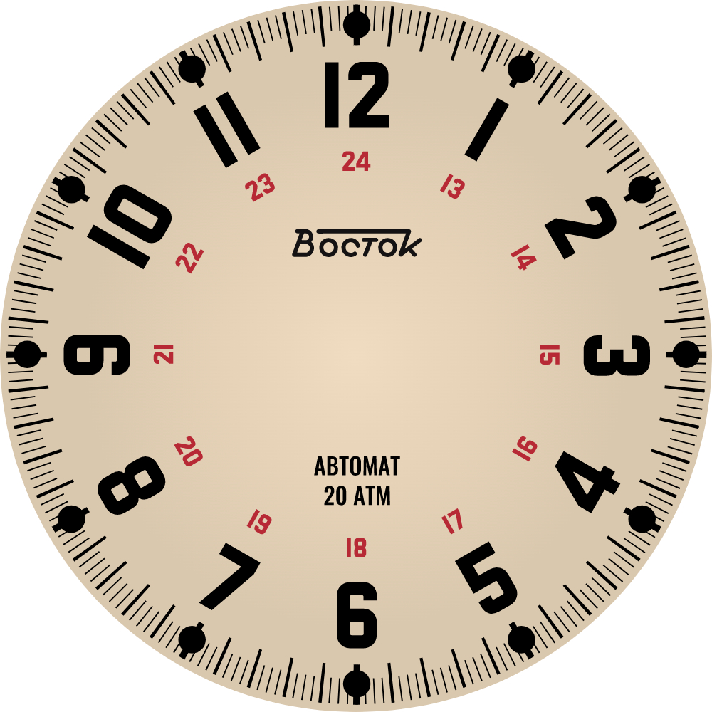

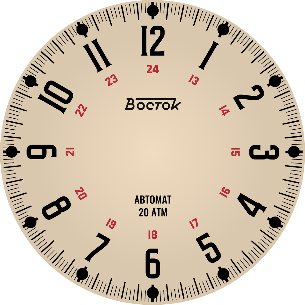

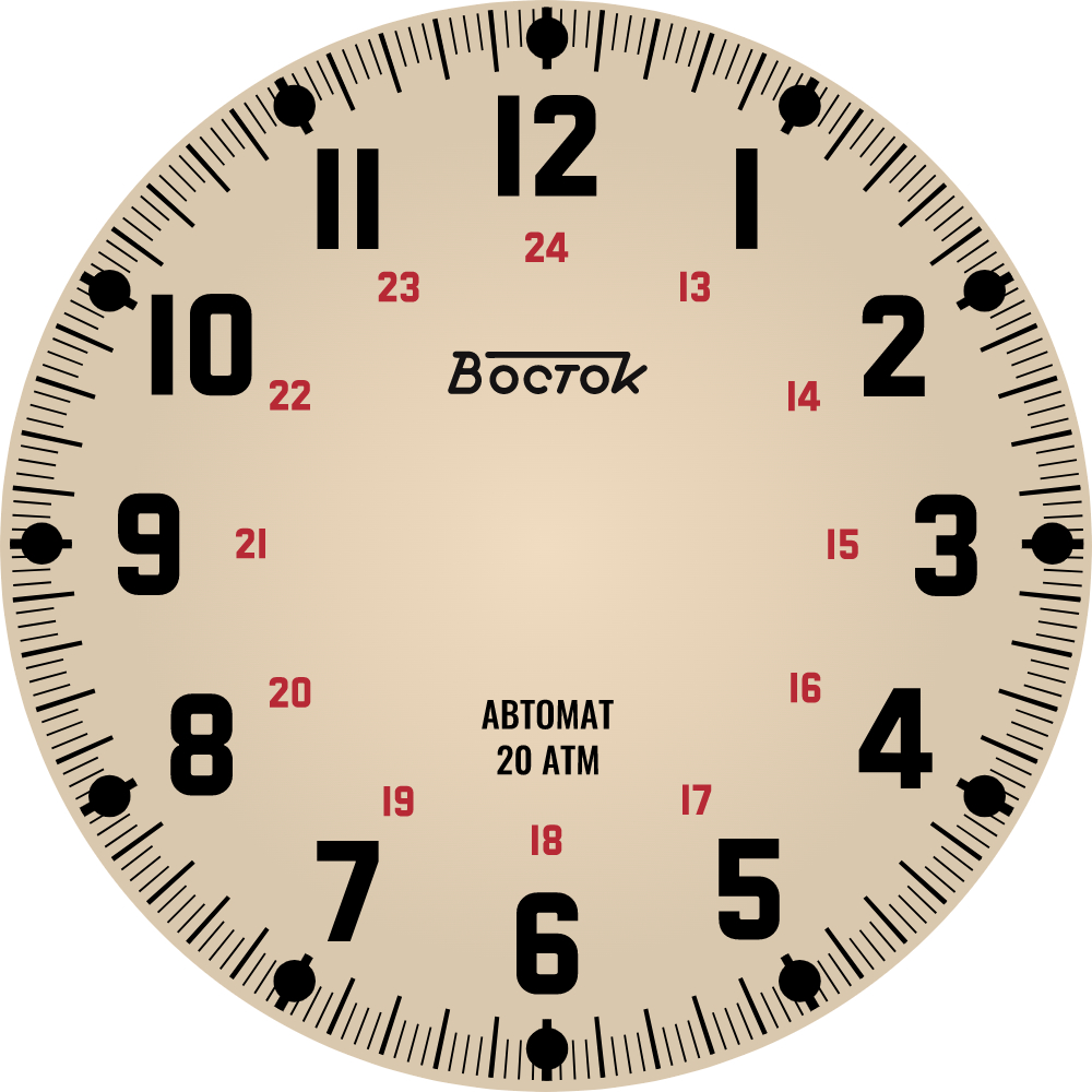

Менее фильдеперсовые цифры + более полезная разметка по 1/4 минуты. Прямой и радиальный варианты.
Вектор: Field-numbers-straight.svg.zip
Вектор: Field-numbers-radial.svg.zip
А так же оригинальные фильдеперсовые радиальные цифры и разметка 1/4 минуты (ну и оно ровное настолько, насколько я могу).

[quote=Novartep;6573988]Менее фильдеперсовые цифры + более полезная разметка по 1/4 минуты. Прямой и радиальный варианты.
Вложение 3473564Вложение 3473565
Вложение 3473563
Этот вариант шикарный. Я так понимаю он все равно не пойдет в работу? Завод другой вариант согласовал
