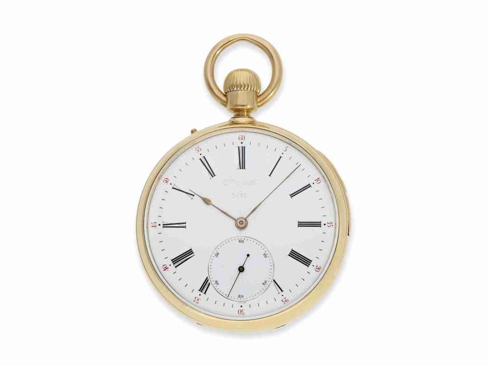

Сообщение от moinanet Посмотреть сообщение
Если внимательно прочитать письмо от компании Breguet адресованное I , то можно заметить что там речь идёт о совсем других часах, простых карманных часах (не репетир) на калибре Audemars freres.Какое отношение это письмо имеет к теме?
Если внимательно изучить надпись Breguet на приведённых ссылках с других источников, то видно что они заметно отличаются от надписи часов ТС. Более четкие линии , попадание в тон с индексацией цифр на циферблате. На часах Тс надпись совсем блеклая
Были репетиры Бреге на этом калибре 70ые-80ые года 19го века. Вы тоже правильно говорите, что были и подделки с надписью Breguet. Вскрытие покажет))) Как говорится Ждём-с!
Ходит весь век, а не человек?
Я публиковал письмо не ТС, а иного форумчанина, он привел пример своих часов, которые, конечно же не были репетиром. Он это и указал. По надписи - я попросил ТС предоставить более качественные фото обеих сторон циферблата и механизма репетира. Так что пока часы никто и не назвал оригиналом, вопрос требует более тщательного изучения.

Серийник с циферблата (2515) на передней платине отсутствует почти наверняка. Его указание там нехарактерно для Breguet периода 1870-1910, когда механизмы для Бреге поставлялись готовыми от других производителей.
Не просто механизмы, а часы целиком очень часто поставлялись в то время для Breguet готовыми от других производителей (что не является открытием).
В 1870-е гг Фирма мало чем отличалась от других парижских лавочников-перепродавцов, кроме имени и славной истории, оставшихся вместе с состоятельной клиентурой.
Полноценные часы Breguet (с аналогичным четвертным репетиром и почти стёршейся надписью на циферблате) из каталога Cortrie проданы в прошлом году за начальную цену €3500:
Механизм отдельно - крупный, 'открытый', при треснутом циферблате и отсутствии гонгов - хм, удивлюсь, если продастся дороже 700.
На постсоветском пространстве - и того меньше; придётся долго и безуспешно убеждать публику, что дефицит камней в репетирной части не умаляет классовых достоинств этого калибра.
Не слышал, что кто-нибудь делает полноценные звонкие гонги дёшево - рад бы послушать.
Проще и дешевлк подобрать по диаметру готовые, адаптировав. Благо, хоть размер ходовой.
К предлагавшемуся тезису, что-де гонги несложно воссоздать с нуля. Когда-то, довольно известные независимые англичане приобрели у меня маленький грязный механизм репетира LA с обломанными под корень гонгами (т.е. фактически без оных) - под проект для клиента.
По прошествии четырёх лет, насколько знаю, они всё ещё экспериментируют с тонами. Сложность ведь не в том, чтобы сделать гонг, а в том, чтобы он звучал прилично.
Крупному и толстому репетиру звенеть глухо - непростительно.
ECHOU, обратную сторону циферблата после снятия не забудьте показать, пожалуйста.
