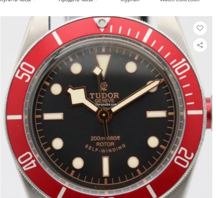

Для Ваших целей лучше кварц. Не нужно брать механику, если планируете кататься в ней, он не любит детонацию (удары), возможно и переживёт, но не любит. Кварцевый акварейсер скорее всего сдюжит.
Блэк Бэи не все на мануфактуре, если речь о старых в размере 36мм, то там ЕТА/Селлита. Опознать просто - если запас хода 40 часов, то не мануфактура, если 70, то мануфактура.

Блэк Бэи старых выпусков со смайликом тоже на ЕТА/Селлита
