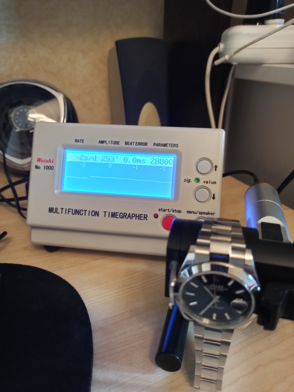

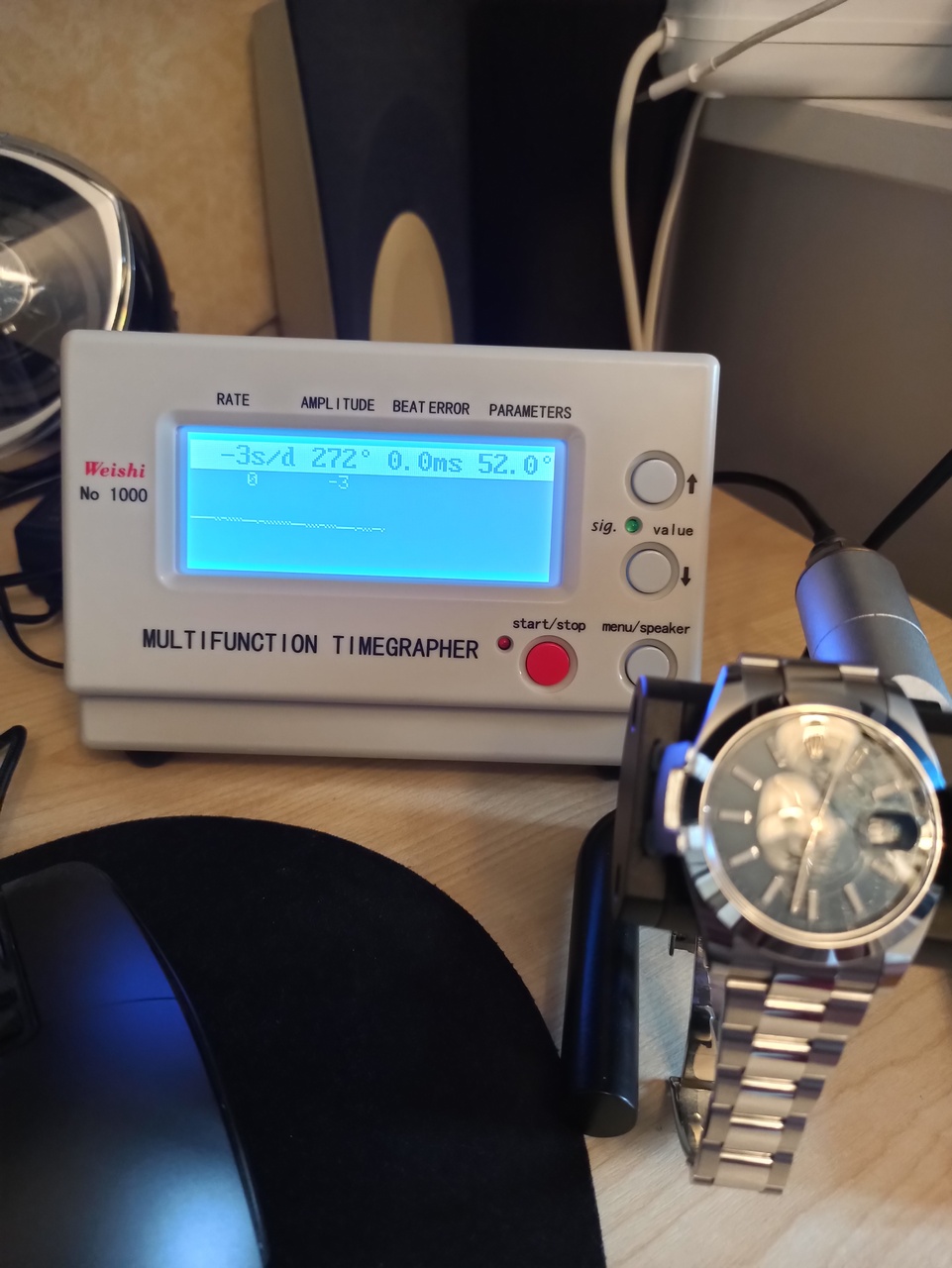

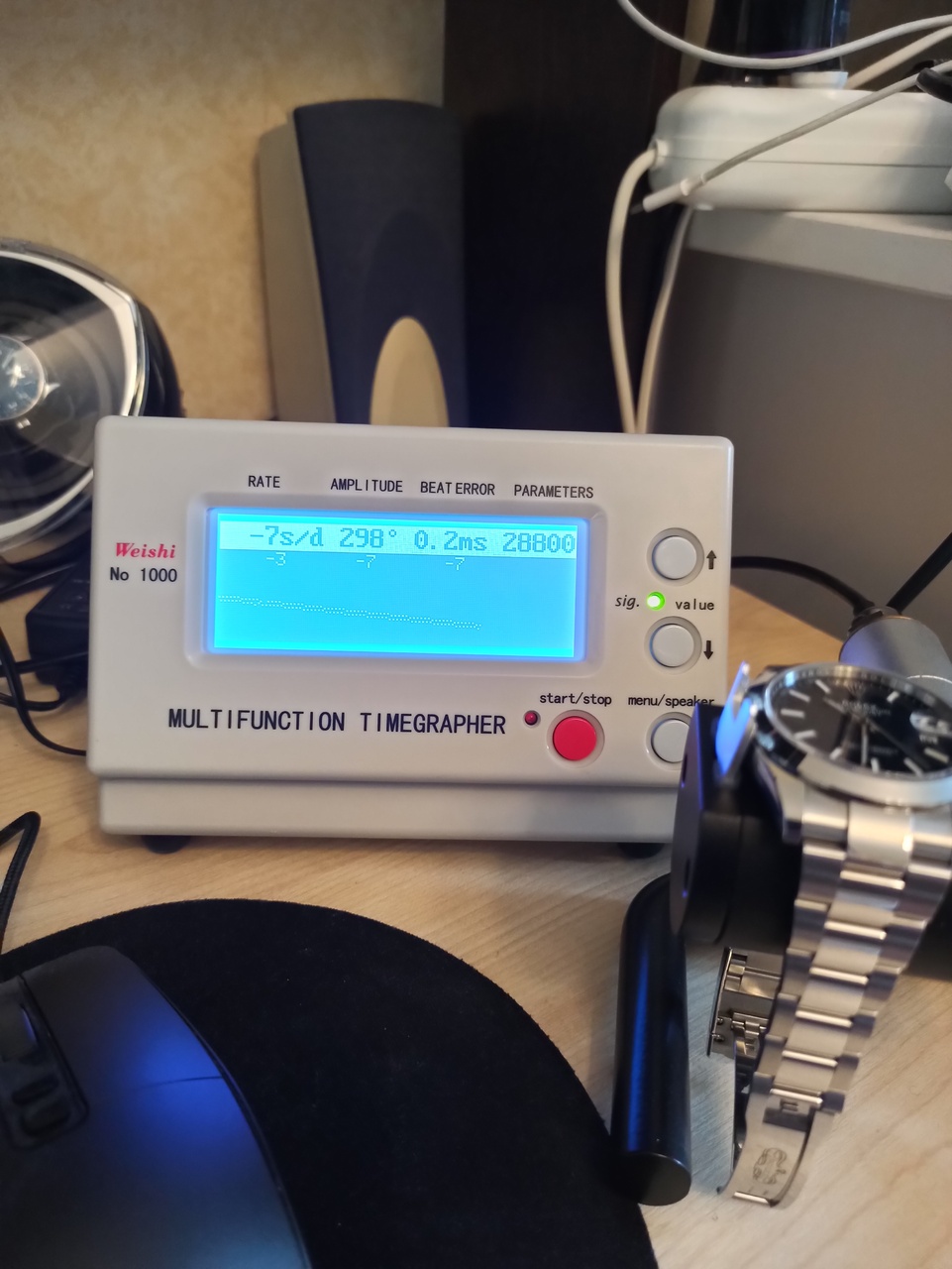

Поблагодарили 4 раз(а) в 3 сообщениях
В трех положениях замерял точность. Вот такие вот результаты. Покупал 09.09.2021 новыми

А такая амплитуда у ролекса 3235 бывает? Я просто не в курсе...
Сообщение от PMaxim Посмотреть сообщение
