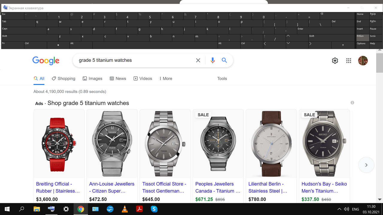

А сам супер титаниум (он у Ситизена бывает и не покрытый) - это что такое? Это Grade5?
Сообщение от stanalma Посмотреть сообщение
Касаемо grade 5 всё просто(grade 5 titanium watches)
Великий Гугл вываливает кучу моделей
От Ситизен до Брайта и Омеги
Выберете фото того что ближе и раскопайте детали.Удачи
Вложение 3297792
Я так обрадовался, подумал что Тиссо Джентельмен выпустили из grade 5, полез копать детали - фиг. Обычный мягкий титан :-( .

Сообщение от VoldemarVB Посмотреть сообщение
там же реклама сверху вылезла, а ее сразу в скрин) Это вообще можно не смотреть.

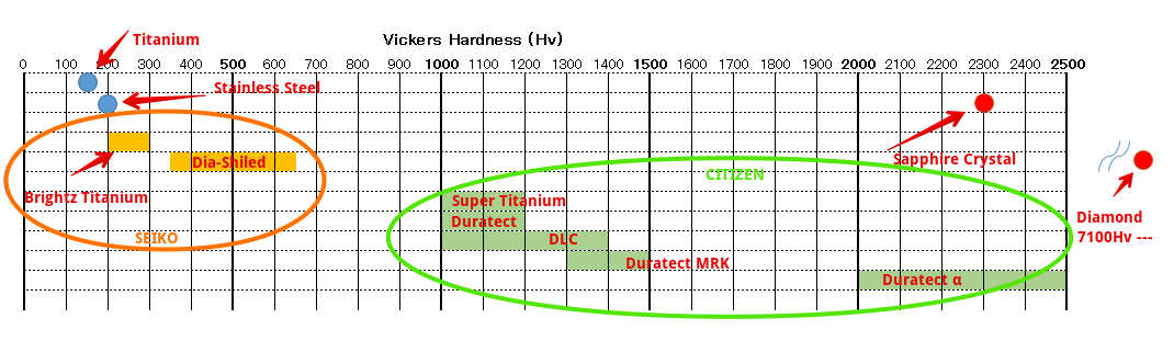

Таблица от Сейи
Что то не то у Сейи.... Супер Титаника Ситизена у него 1000..1200 Виккерса. Это примерно 65 Роквелла. Это даже больше чем "твердый металл" Rado (это закалённая и дополнительно упрочненная инструментальная сталь) . Титан ни grade5 ни даже grade6 такой твердости не достигнет что с ним не делай . 50HRC максимум 6 градация .
