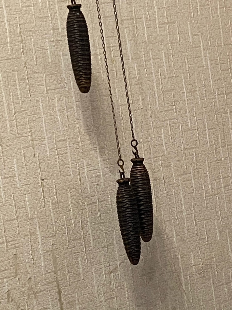

Да не знаю, взять того-же перепела.
Если подтянуть все 3 гири, то через часов 26 , гиря перепела опустится быстрее, затем ход, а затем и кукушка. Так-же и с боем. Всё от часов зависит. Думаю если нареканий в работе нет, то и голову ломать не нужно. Может и выглядит не эстетично, но я не придаю этому значение. Потом всё-ровно догоняет ходовую.
