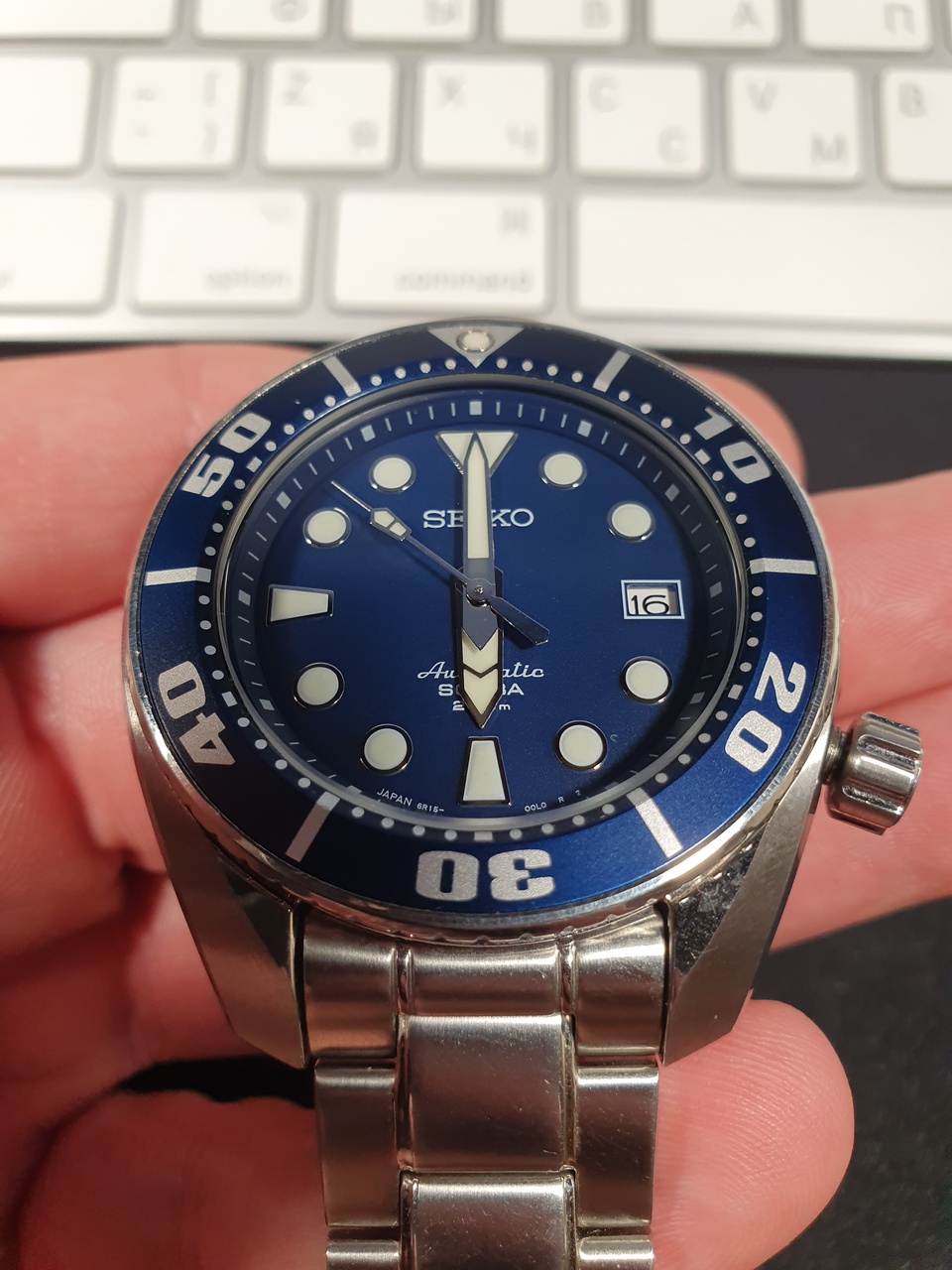

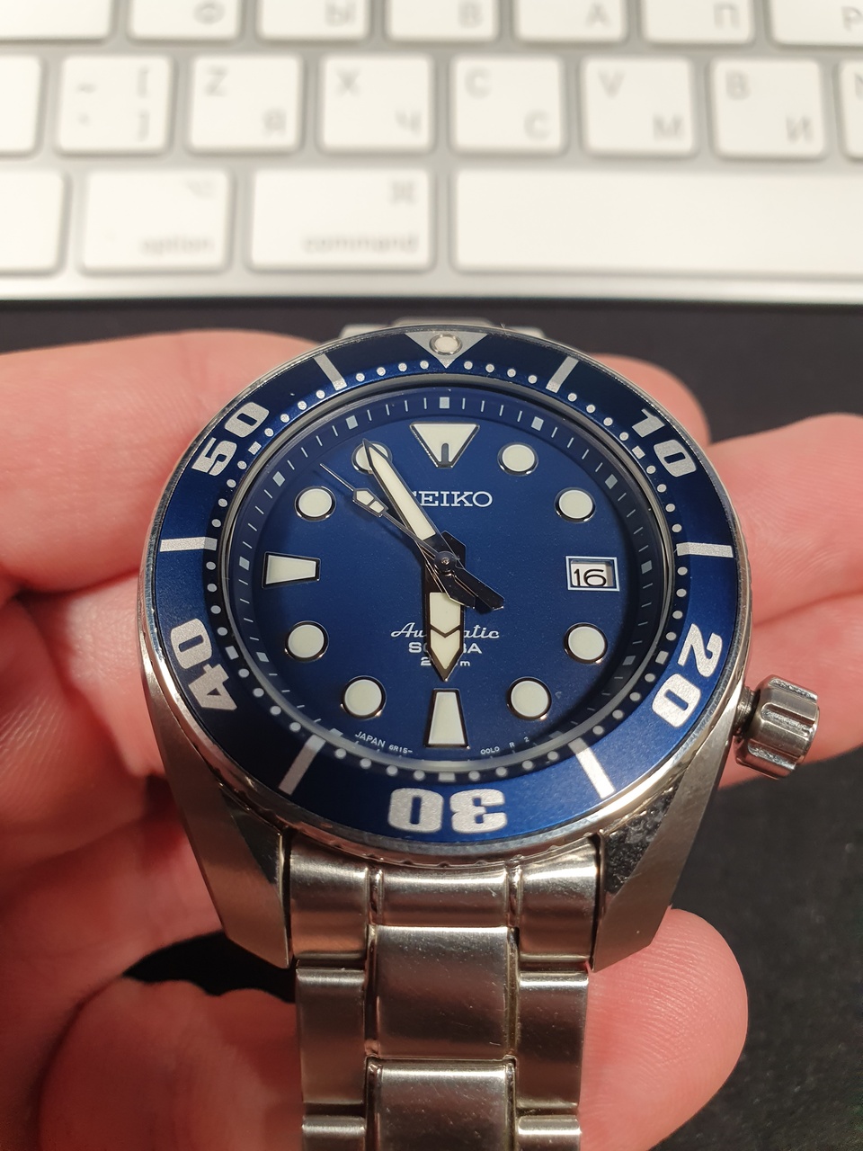

смотрите после ремонта на на царапины на стрелках, на коцки на циферблате, на пыль под стеклом
А вообще у часовой стрелки есть люфт, и когда крутишь стрелки вперед подводя на 12ч минутную и когда крутишь чуть назад - то результат будет разный
