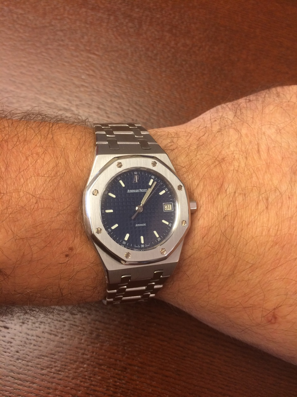

Сообщение от Динь-Динь Посмотреть сообщение
А что с винтами случилось?
А что с ними случилось? Вернулся в Россию, отполировал у Бабанина и дальше таскал
Сообщение от Corvin23 Посмотреть сообщение
Шоки и Тунец было жалко, поэтому надел Адемары
Вот правда, не было Шоков махнул свою Омегу на эти с приятелем по экипажу
Месседж был в том, что не стоит сильно убиваться насчет царапин на часах.
Как правило, это легко поправимо.

Сообщение от scoot71 Посмотреть сообщение
На фото, буд-то края у них облезли и желтыми стали..

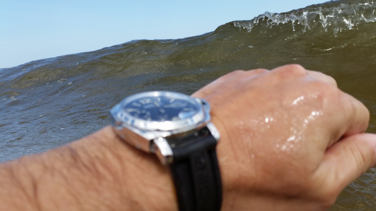

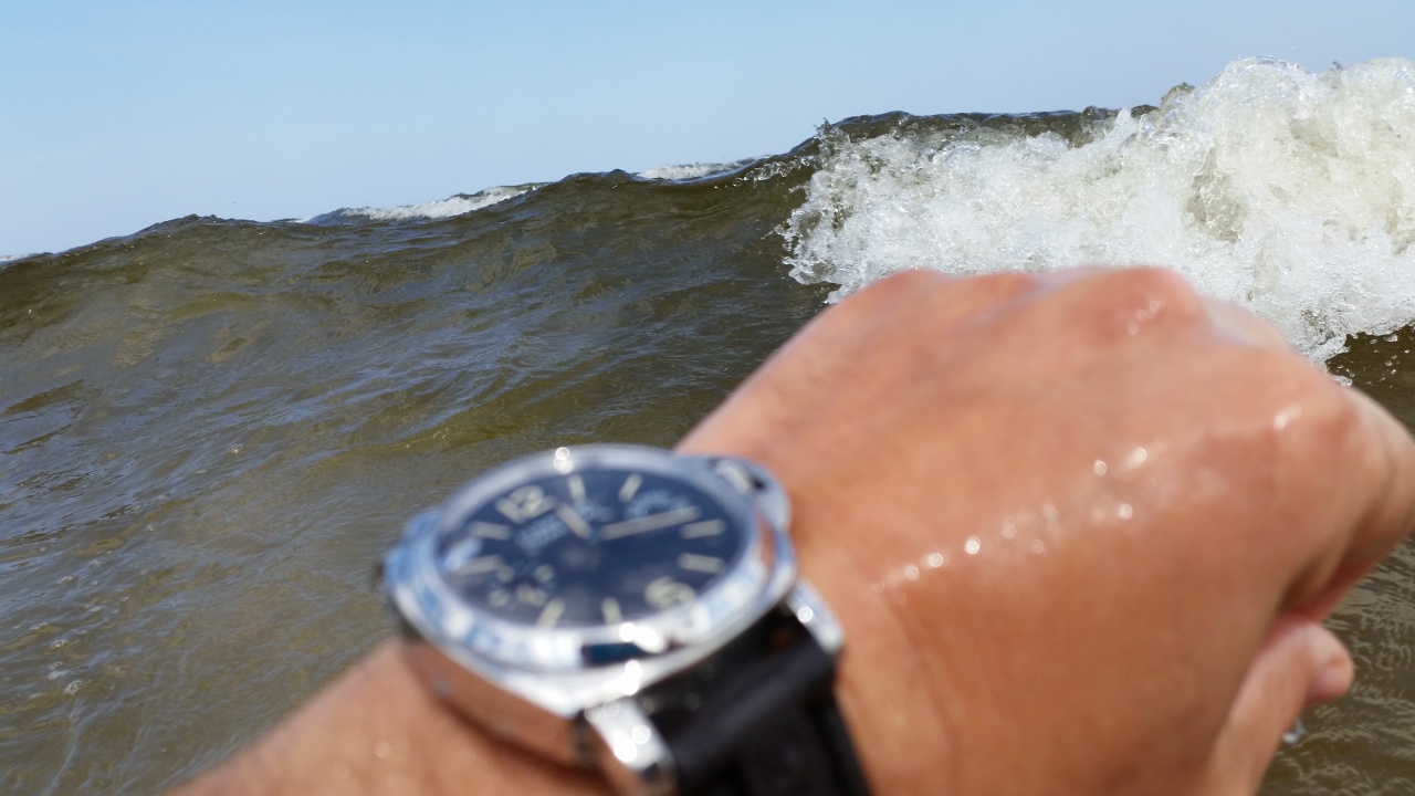

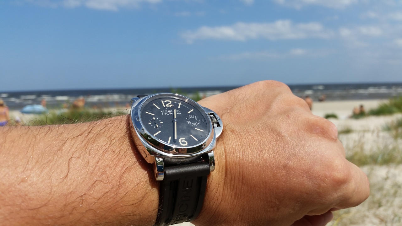

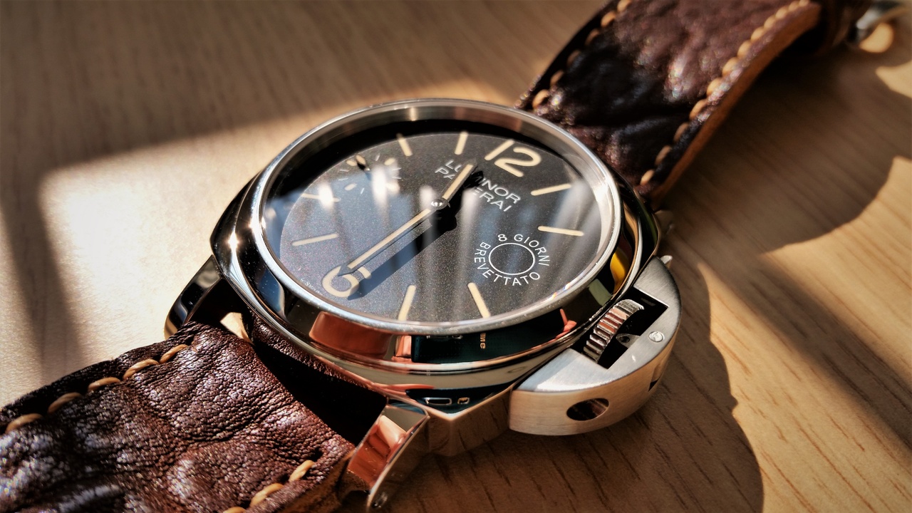

Я купаюсь)
ДО (во время):
ПОСЛЕ:
ID:	3261759   Нажмите на изображение для увеличения
ID:	3261760   Нажмите на изображение для увеличения
ID:	3261761   Нажмите на изображение для увеличения
Само плывёт в руки только то, что не тонет)
