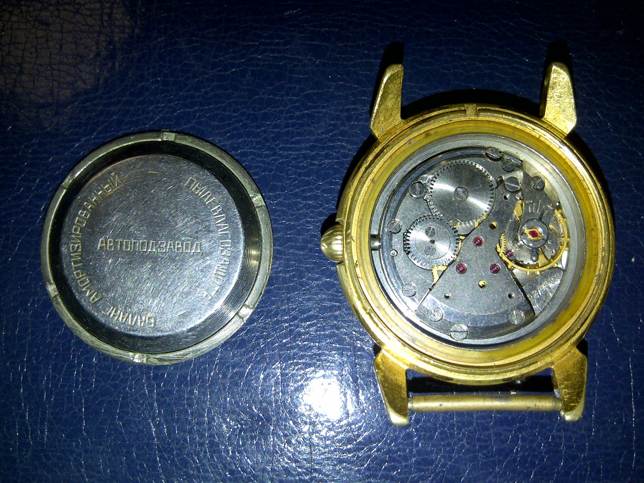

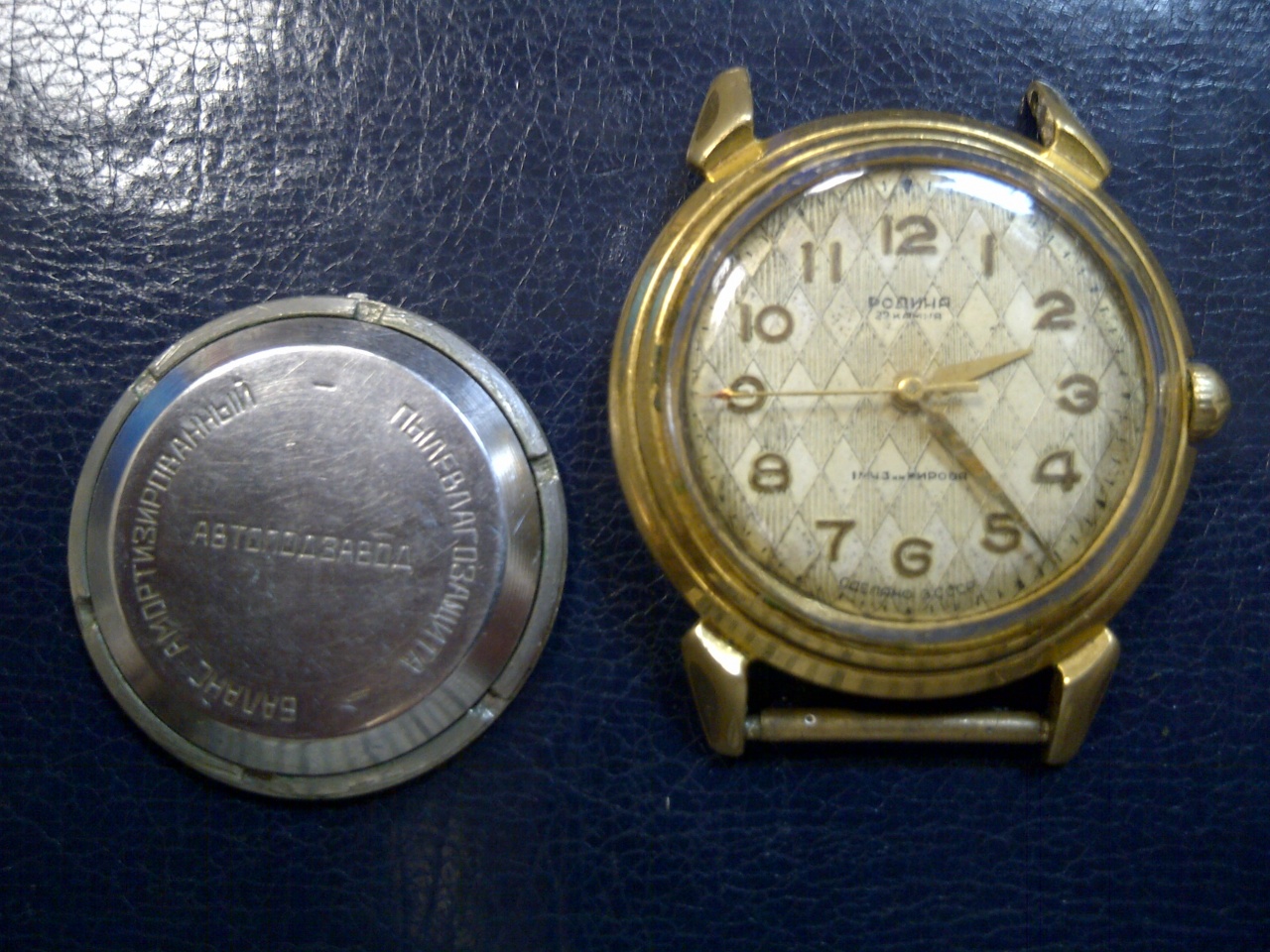

Больше пятнадцати лет не носил часы на руке, теперь вновь возникло такое желание. Покопавшись в семейных закромах подобрал три экземпляра часов, которые представляю на своей руке. Одни из часов - Родина. Все часы стоят. Встряхнешь - затикают. Могут поработать пару секунд, могут полчаса и снова встают.
Помогите пожалуйста консультацией (чтоб было о чем говорить с мастером-часовщиком, боюсь без нужных познаний цену заломят):
1) Год выпуска часов. Краткая характеристика (противоударные/водонепроницаемые/автоподзавод). Что родное, что не родное, чего не хватает. Краткая характеристика (противоударные/водонепроницаемые/автоподзавод).
2) Качество механизма, его ремонтопригодность и долго ли прослужат часы.
3) Что в часах необходимо отремонтировать/восстановить.
4) Стоимость обслуживания/ремонта/восстановления.
5) Можно ли сделать самому? Сложно ли научиться? Мои познания в часовом деле на сегодня - могу извлечь механизм из корпуса
Заранее благодарен.

1.Года выпуска:1956-1963(судя по тому,что корпус позолоченный-выпущены
скорее всего уже в 60х)
Противоударные,пылевлагозащищённые,первые советские часы с автоподзаводом.
2.Механизм,по-моему мнению,очень хороший,если не ушатан.
3.В ваших часах автоподзавод демонтирован,посему придётся донора искать.
Если мех. не изношен и своевременно обслуживается прослужат долго.
4.Стоимость обслуживания сильно зависит от того где и кем часы будут
обслуживаться.Запчасти на РОДИНУ-дефицит.
5.Теоретически,всё можно сделать самому,если руки растут из нужного места,
есть инструмент и изучена литература по технологии ремонта.
Но тренироваться лучше начать на ПОБЕДАх или МОЛНИЯх.
Этот пользователь сказал Спасибо! harris1969 за это сообщение:
Provisor (19.08.2014)
