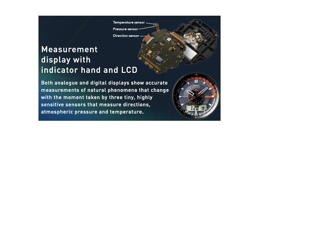

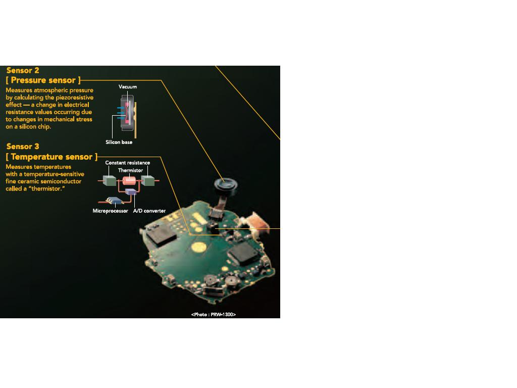

.... Где интересно находится сенсор и как он работает. .....
Как уже успел отписаться, ув. O_ld, в последних PRW-5000, датчик температуры действительно вынесен за пределы основного корпуса часов. Так, что влияние температуры тела на его показание стало менее существенным.
Но так, было не всегда и в частности в довольно "свежих" PRW-1300 датчик находился на центральной плате часов.
P.S. С очень большой жалостью , но делюсь с вами, любители CASIO, ценными источниками:
За 2008 год http://world.casio.com/basel/media/pdf/syuisyo.pdf
И почти, "свежак" http://www.casio-intl.com/wat/basel/...d/data/all.pdf

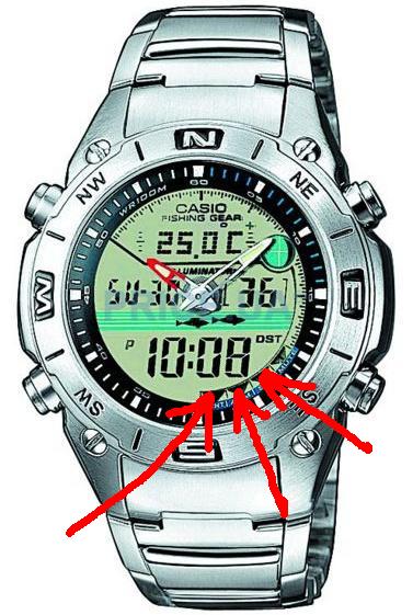

AMW-702D-7AVEF
Подскажите пожалуйста что за шкала и для чего она. Поначалу была пустая,потом появилось три треугольника??
http://xmages.net/i/3390264 В инструкции не нашел что к чему.....

Классно вы стрелками зарисовали, там же написано
А.EL - автоподсветка
ALM - будильник
SIG - ежечасный сигнал

AMW-702D-7AVEF
Спасибо!Не увидел сначалаА вот шкала,которая начинается на 10 часах и до 4-х часов какую функцию имеет???
