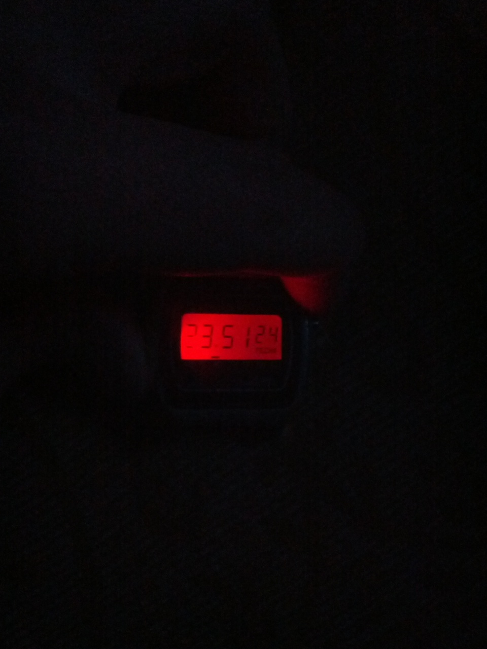

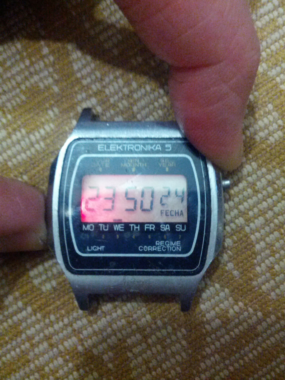

я так понимают подсветки у лития не было? всего 2 кнопки, но на плате имеется дорожка третьей кнопки, не пойму чего свет урезали с такой батареей
  #26
Старый 25.04.2013, 01:00
Аватар для siealex
siealex siealex вне форума
Регистрация: 09.02.2010
Адрес: Украина, Харьков
Сообщений: 19,535
Сказал(а) спасибо: 2,584
Поблагодарили 8,055 раз(а) в 5,831 сообщениях
Не было - литиевая батарея имеет очень большое внутреннее сопротивление и не в состоянии тянуть лампочку подсветки. А вот современный светодиод - запросто! Пару лет назад я взял электронику-литий, вставил ее в корпус от обычной (с тремя кнопками), а вместо лампочки впаял SMD светодиод с резистором около 200 Ом.
