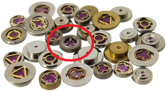

Сообщение от RattoGrosso Посмотреть сообщение
Да, это камень под балансом.
С обратной стороны - Вы имеете в виду НАД балансом, или с внутренней стороны платины/моста?
так и не нашел как называется этот антишок
и на большинстве AS2066 стояли Инкаблоки, и если что, можно наверное заменить эти антишоки на Инкаблок

Касательно именно того крепления, что я спрашивал: коллективно приходим к выводу что он неразборный. Я правильно понимаю? Я именно ЭТОТ момент хотел для себя уяснить.

Лёша, я вредных советов давать не хочу.
Но помнится, я такое ковырял на заре часовой деятельности.
И вроде как отгибал вверх пружины.. или в сборе распрессовывал. Помню только что достал оттуда накладной камень))
Может вся пружинку сдёргивается и заменяется на новую?
