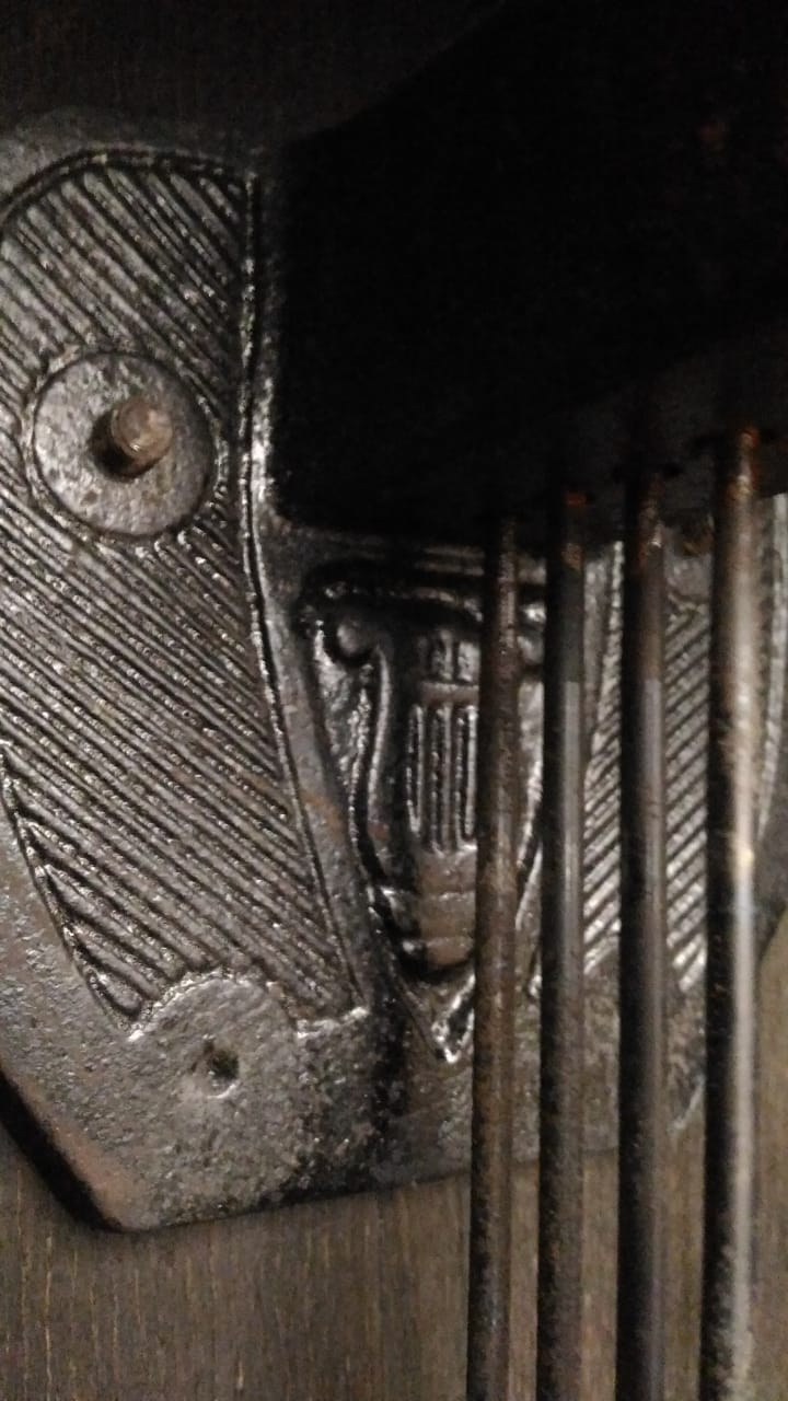

Настенные часы. Кто производитель?
Уважаемые форумчане! С прошедшими праздниками всех!
По случаю попались настенные часы. На гонге есть изображение похожее на лиру.
Интересно узнать фирму производителя и, если возможно, время изготовления.
Беглый поиск по интернету ответов не дал.
Буду благодарен за любые подсказки!
С уважением.

А часы где? Это только балалайка от них.

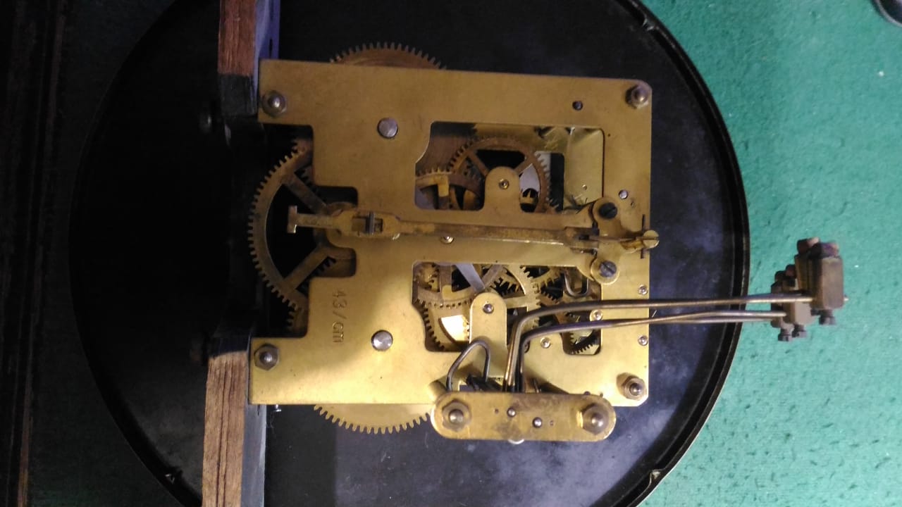

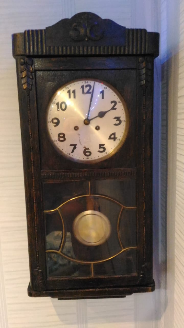

Доп.фото. Корпус, механизм.

Доп.фото. Корпус, механизм.Вложение 3133844
Вложение 3133845

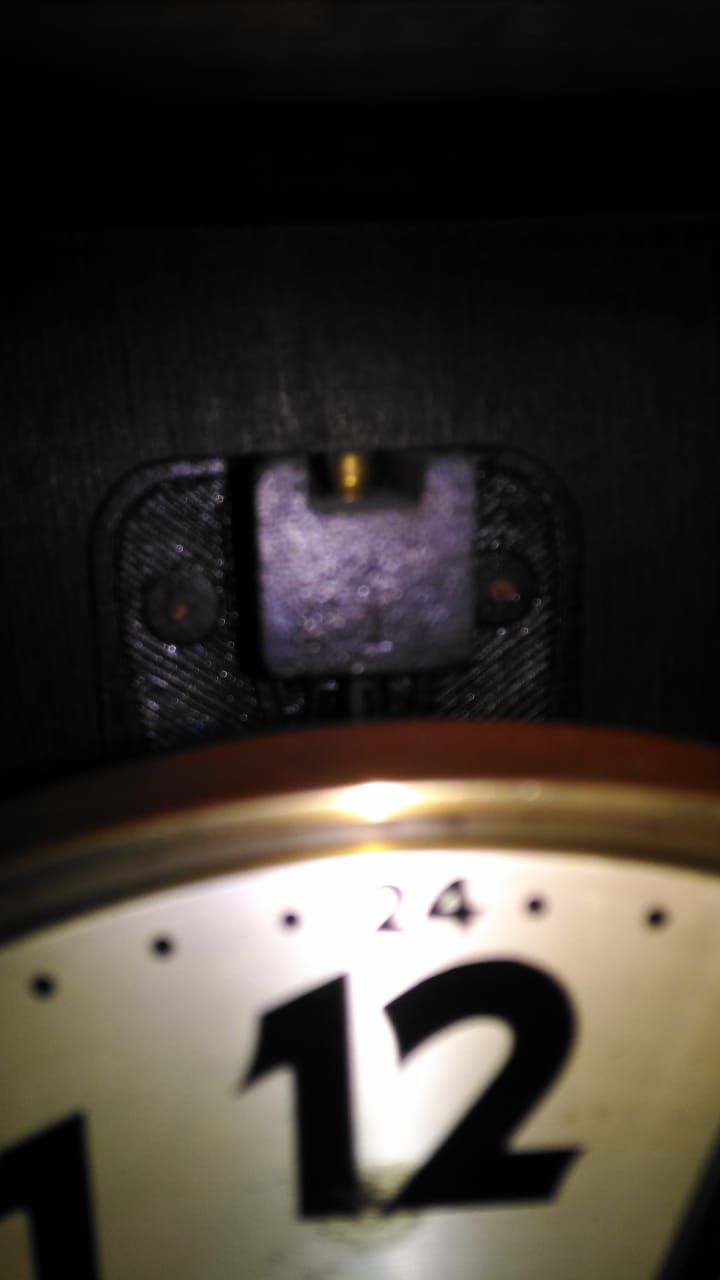

На гонге присутствует цифра 1. Больше маркировок нет.

Да при чём тут гонг? Он может быть другого производителя. Надо фото задней платины мех-ма. Фото мех-ма у вас не открываются. На часах Gustav Becker часто стоит гонг с надписью Gloria но это не значит, что часы Gloria.
