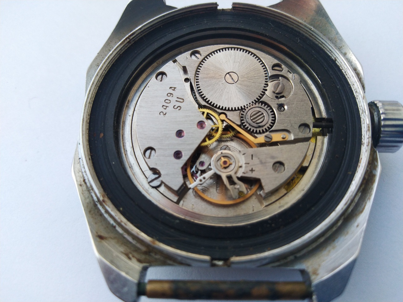

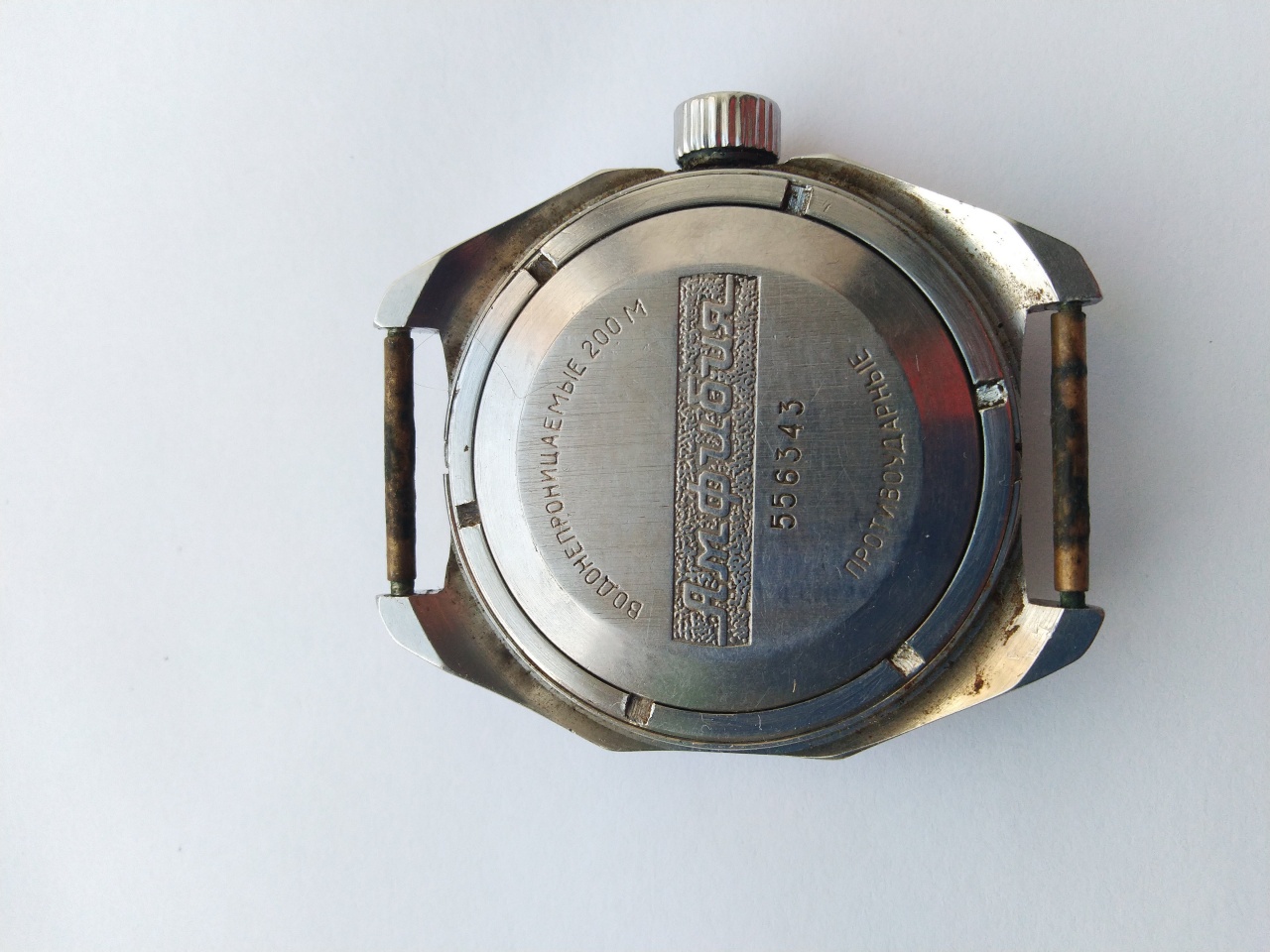

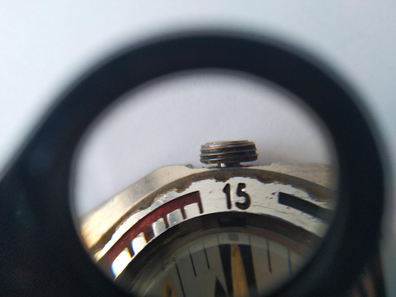

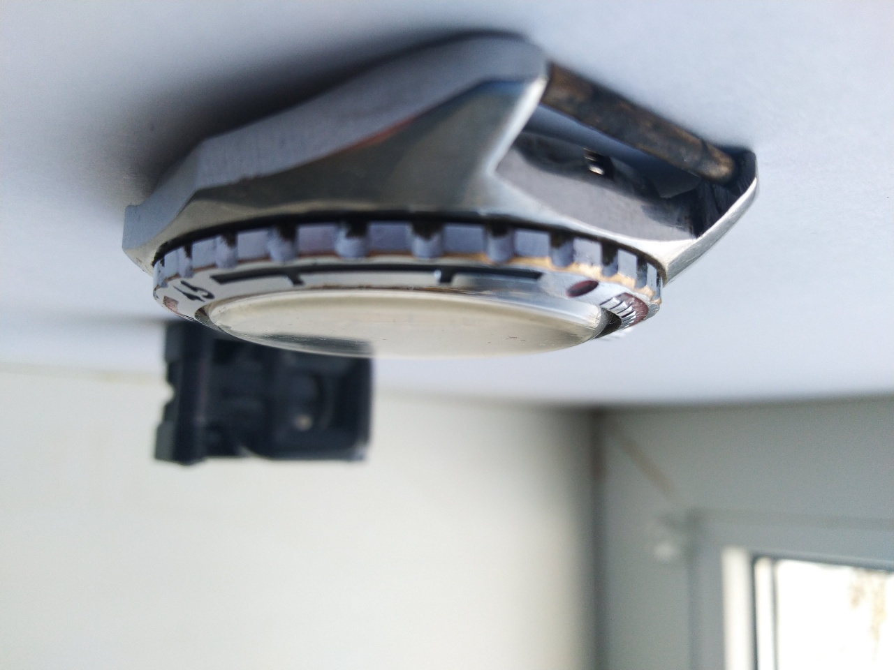

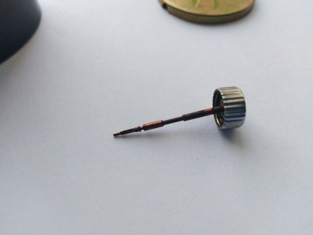

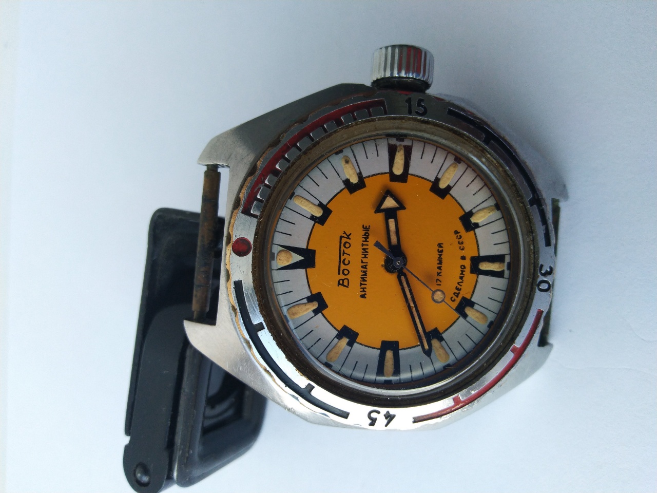

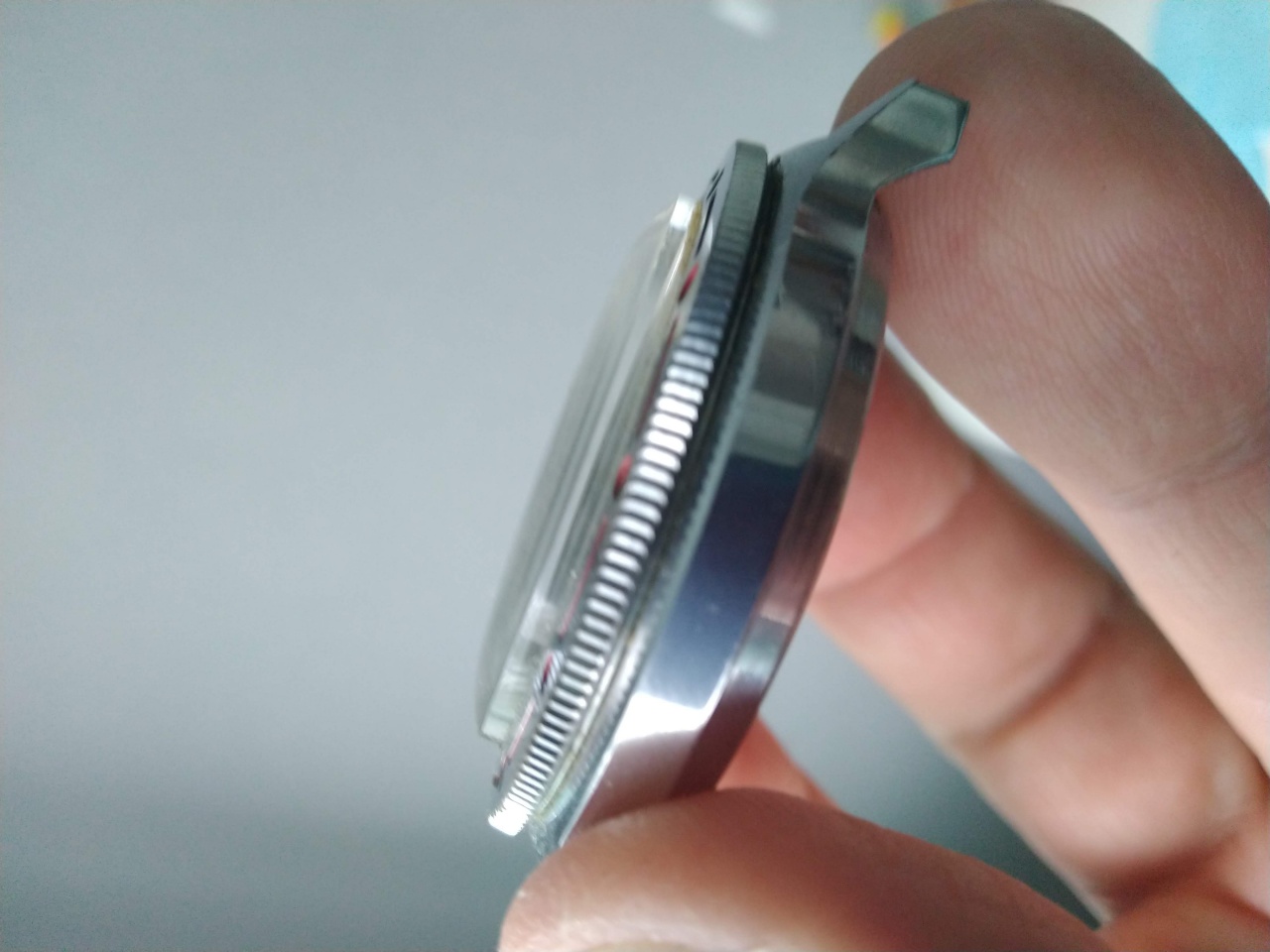

Здравствуйте, уважаемое сообщество. Я здесь человек новый, поправьте если что не так, но я решил не плодить темы, а продолжить спрашивать в этой. Так как, собственно, и объект вопросов тот же. Сегодня я, как и собирался, нашел золотую (не совсем для меня) середину. НО!!! Вопросов прибавилось.... Придя домой и тщательнее осмотрев объект, и даже сделав первичное вскрытие, обнаружил: стекло, несмотря на свою целостность, неродное. Безель вращаться отказывается. А самое главное и любопытное, вычистив грязь из под заводной головки - обнаружил зазор между резьбой и корпусом... Что это???
Но есть и плюсы. Крышка родная, антимагнитная вставка имеется, головка заводная выглядит живее всех живых(вроде?), заводной вал родной обмедненный, да и мех выглядит достаточно бодро и замученно.
Собственно вопросы:
1 правильные выводы я сделал относительно аутентичности всех частей
2 зазор ???

В этих часам самое ценное это циферблат. А остальное это ерунда. А циферблат у Вас шикарен!
Безел забит грязью. Его надо снять (подковырнув ножом) и все там вычистить.
Футор под ЗГ наверное имел сорванную резьбу и вот какой-то умелец починил. Либо еадо перепочинить либо найти новый корпус (за одно и стекло там будет правильное).

Стекло от командирских, если не течёт, на первое время сойдёт, низкое стекло дефицит, с высоким современным вид не тот.
Футор кто-то выдернул. Есть два варианта: лайт. Найти подходящую гайку и "вбить" обратно; хард. Вытащить футор той же гайкой, очистить посадочное место и "вбить" на эпоксидную смолу или другой подходящий сильный, но не хрупкий клей.
Прокладки лучше заменить, все три. Или точно две, в футоре и в головке.
Бронзовый. Антимагнитные валы — из бронзы. Не, просто всё остальное уже сказали

Высокое стекло с колечком — 150 рублей,

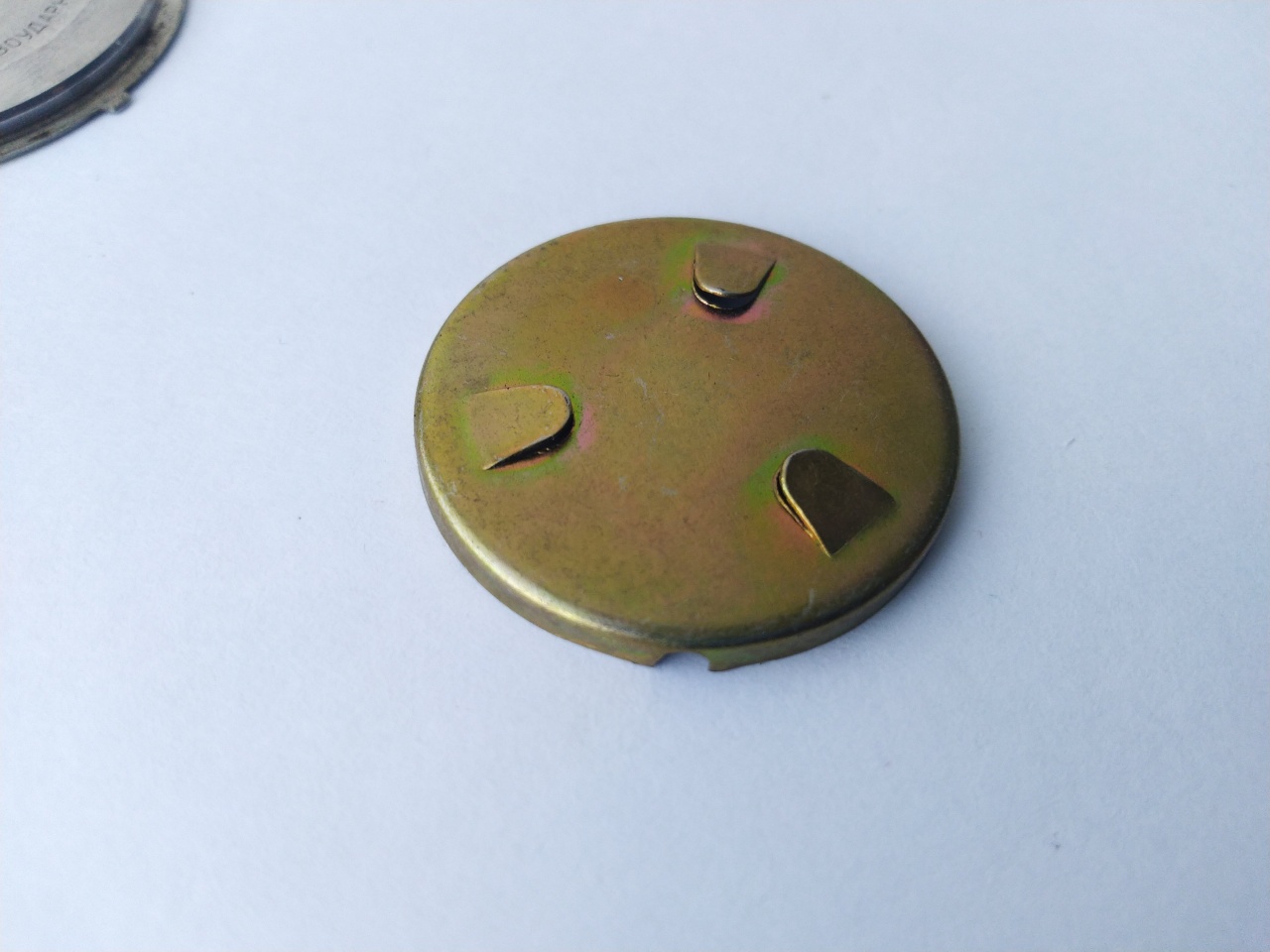

Сообщение от NovAlex Посмотреть сообщение
Вставка такая?
  #27
Старый 10.02.2021, 18:49
Аватар для somik7
somik7 somik7 вне форума
Регистрация: 01.02.2016
Адрес: Россия, Ярославль
Сообщений: 1,937
Сказал(а) спасибо: 18,212
Поблагодарили 6,134 раз(а) в 1,401 сообщениях
Сообщение от AydZ Посмотреть сообщение
Вставка такая?
Она самая.
P.S. Значит я был прав, по поводу стекла.

Огромное спасибо всем откликнувшимся!!! Хотел вчера весь вечер посвятить вдумчивому раскуриванию темы форума по амфибиям, и чтению Ваших ценных советов. Но судьба-злодейка, вытащила с уютного места за компом...
Еще один не скромный вопросик - нет ли у кого фото "взрыв схемы" часов где было бы видно сколько и каких прокладок надо в часы, и как оригинальное стекло выглядит?
У меня, как я понял, 320 корпус. Прокладки оригинальные под него или подходят и от каких то других корпусов?
Вставка такая?
Вот фото моей
Высокое стекло это такое? На фото командирские, Россия.
