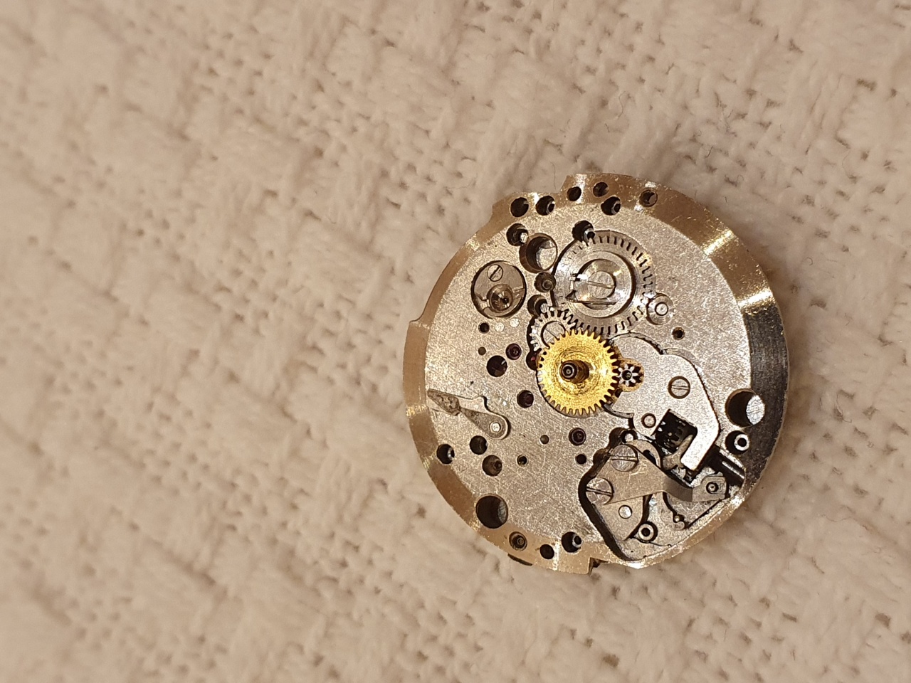

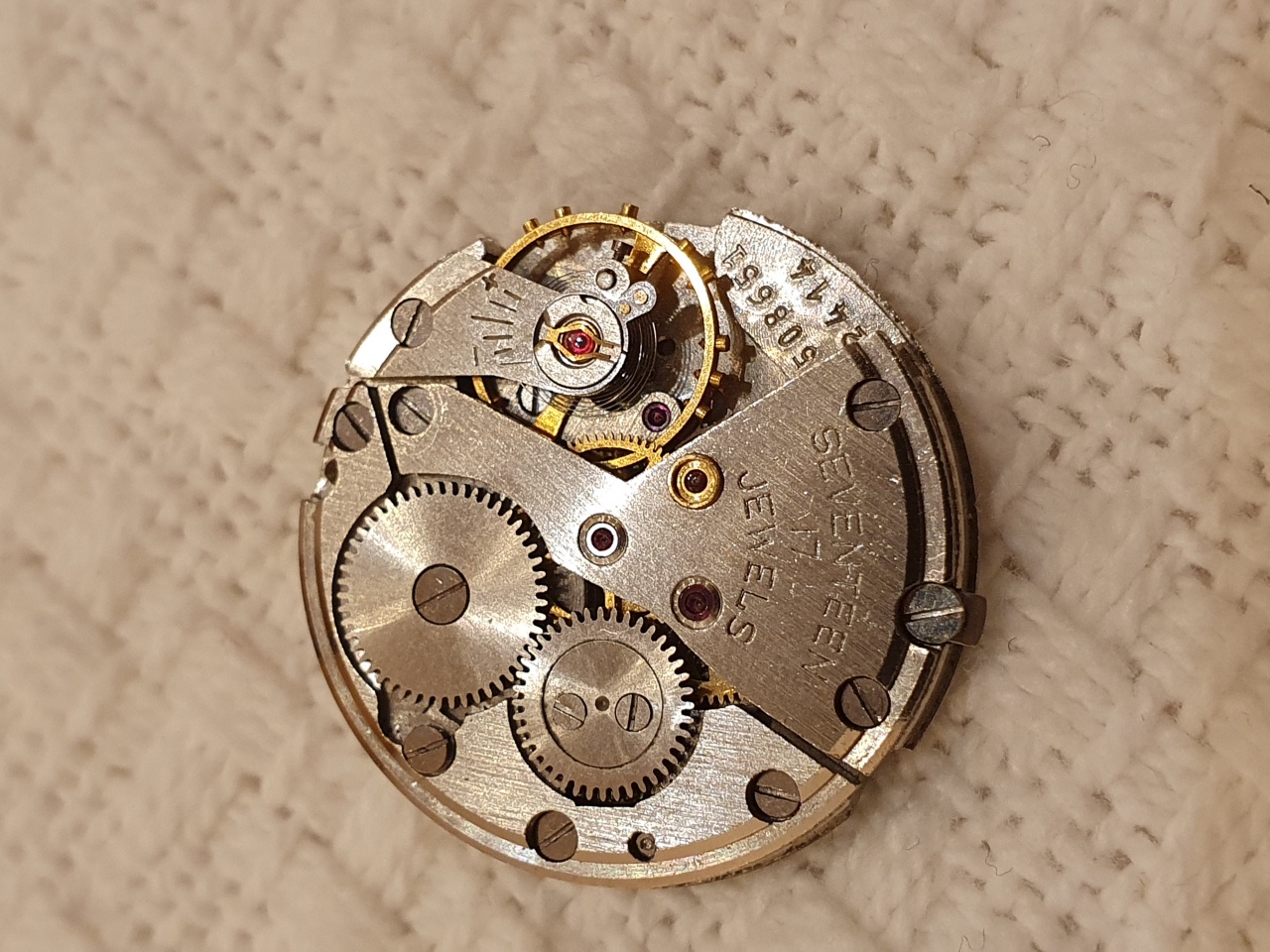

Вполне возможно вы правы. То что два меха, и два одинаковых, причем от разных людей, немного смущает конечно. Сделаю сейчас фотки одного из тех что ещё не в корпусе.
А по поводу запустить не получится, вы что имеете ввиду? Те что я разобрал и собрал, идут уже второй день. И вроде все ок.
По фотке видно, что мех 2414 (они обозначали 2414а специально?) так как написано на платине... Со стороны цифера, видно пустое место для бушона и камня под баланс. А простой камень для анкерного..

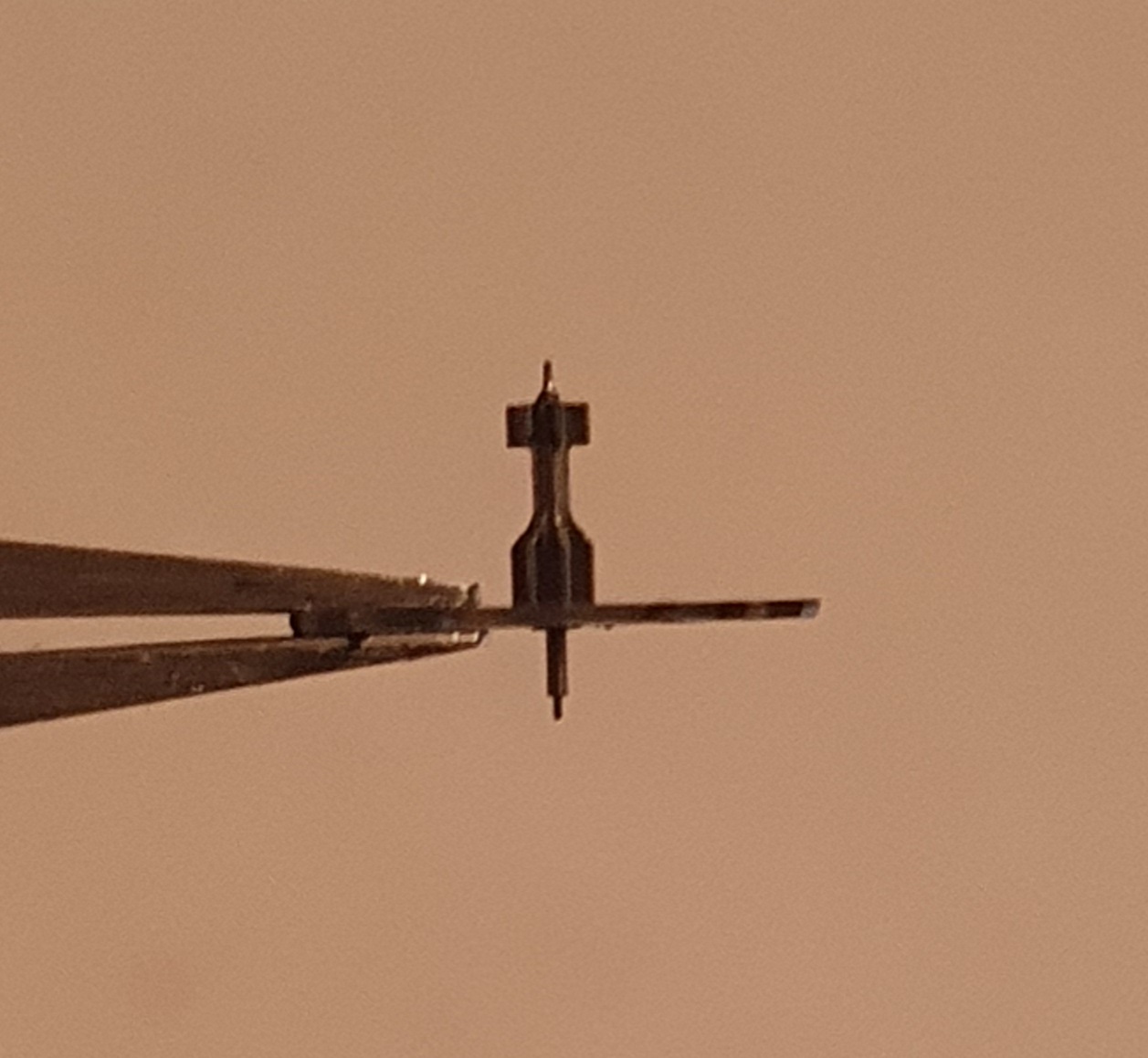

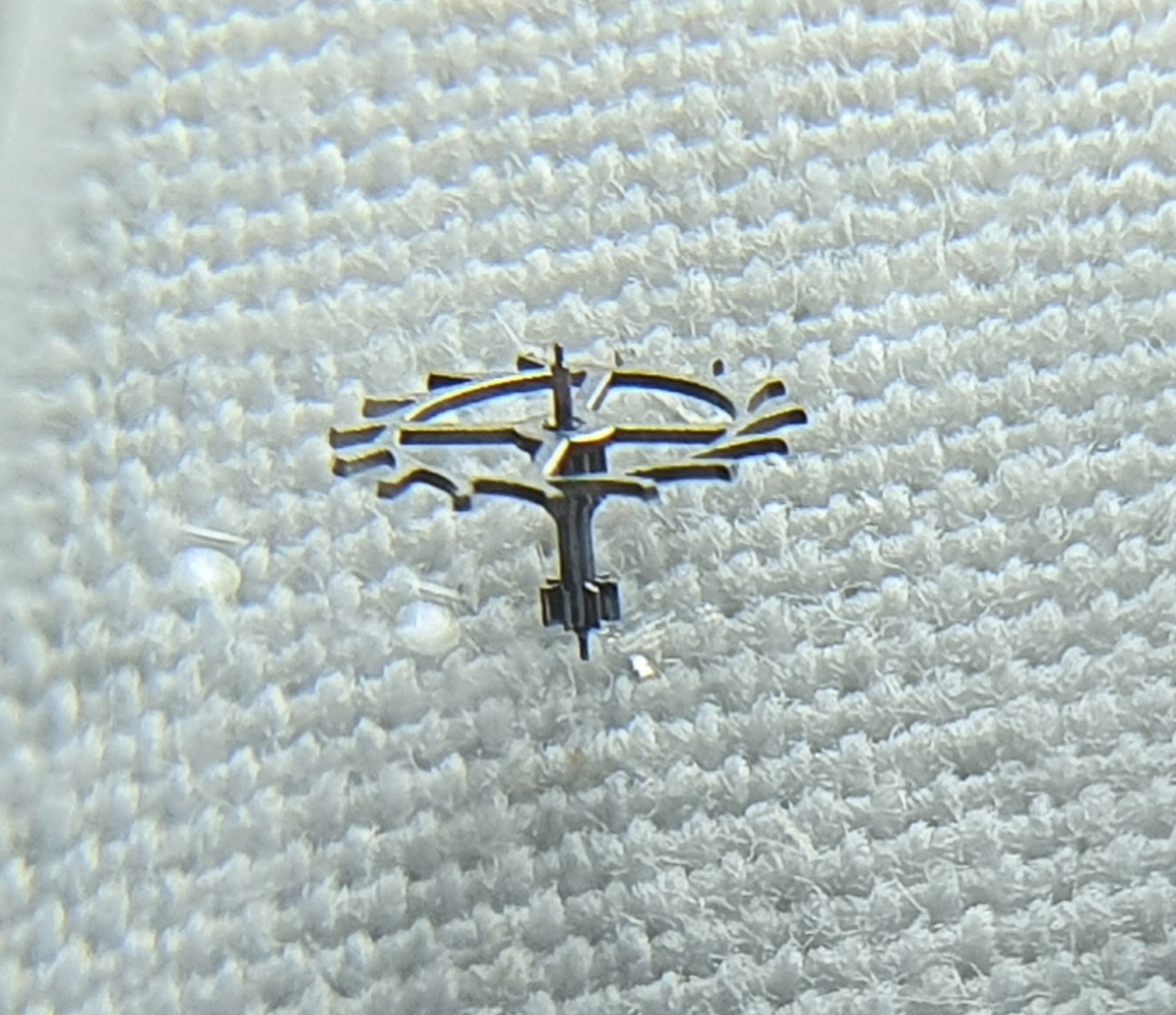

Сделал фотки цапф, как вы сказали. На них что-то удастся разглядеть?

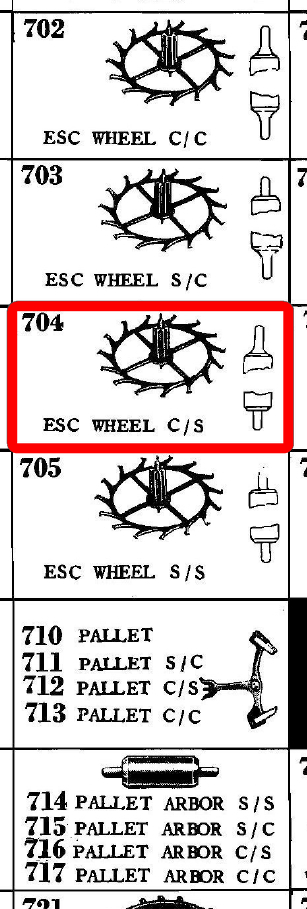

Сообщение от rustinbox Посмотреть сообщение
Добрый вечер!
Если цапфа коническая то действительно нужен накладной камень. У Вас анкерное колесо и триб вариация 704, как на рисунке обозначено красным.
С уважением, Душан
Название: Escape wheel pinion version 704.jpg
Этот пользователь сказал Спасибо! Душан Грујић за это сообщение:
rustinbox (05.01.2021)

Сообщение от Душан Грујић Посмотреть сообщение
Добрый вечер, Душан. Если, я Вас и этот рисунок правильно понял, то на анкерное колесо с моего механизма нужен сверху накладной камень, а снизу простой. Так как на моем фото верхняя цапфа выглядит конической, и отличается от нижней. Правильно?

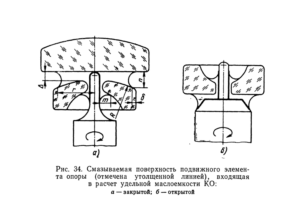

Название: Closeed and open ruby bearings 02.jpg
Эти 2 пользователей сказали Спасибо! Душан Грујић за это сообщение:
PoljotNormalnij (12.01.2021), rustinbox (05.01.2021)
