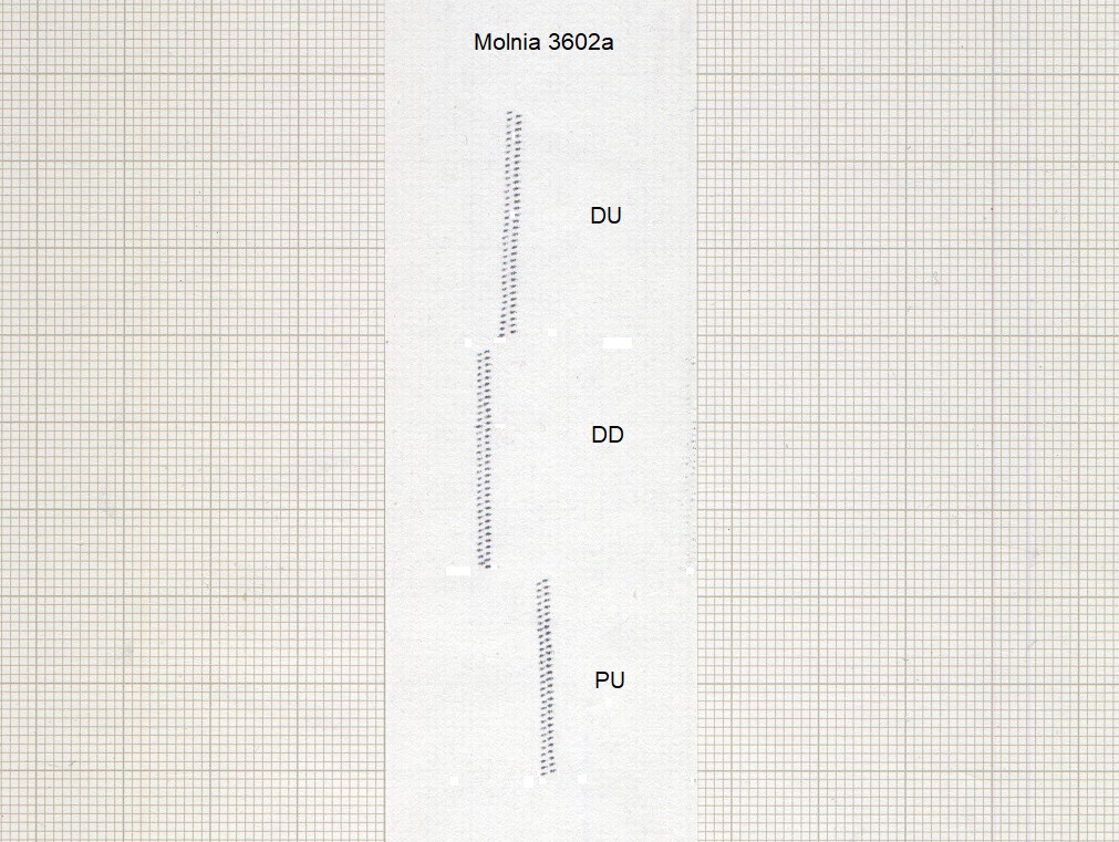

Сообщение от Ingvarr4 Посмотреть сообщение
Знатоки/профессионалы, можете дать заключение - насколько эти показания хороши/близки к идеалу? ))
Вы не указали что за часы, не указали насколько часы стари. Без этих данных не возможно много сказать. Может быть что Ваш мастер не очень (или неопытный) или не имеет запчасти, так что он считает что часы будут хранить время, в рамках разумного и не более плохо чем советские.
Посмотрите скан ниже, советский часы Молния более пол века стара, около месяц после ТО, отпечатка хода сделана с ППЧ Vibrograf B 200, с верха к вниз циферблатом вверх, циферблатом вниз и с кулоном (? слово) вверх. Амплитуда баланса измерена с Gradoscop GD47, 290 градусов по горизонтальным положениями и 260 градусов в вертикальном положении, 24 часа после полного завода, запас хода 38 часов.
С уважением, Душан
Название: Molnia - 3602a.jpg

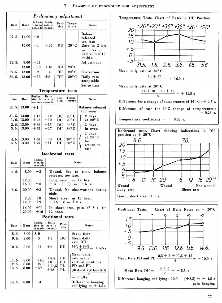

Нет! Вы ничего не поняли, или я не умею сказать по русский, в чего мое огромно сомнение. Параметры типа - мгновений ход, выкачка, амплитуда, резерв хода являются измеренными значениями при определенным условиями типа - положение часов, степень завода пружины, соответствующий угол подъема колеса баланса и т.д.
Точность часов не измеряется только прибором, должно наблюдать на несколько суток, Описание комплектного процесса для определения точности хода.

К сожалению я не располагаю ни знаниями, ни квалификацией в этой теме, и приведенную таблицу так и не смог достаточно глубоко понять ))
Единственное что я извлек из таблицы, то, что нужно наблюдать ход часов несколько дней в разных положениях, при разной температуре.
