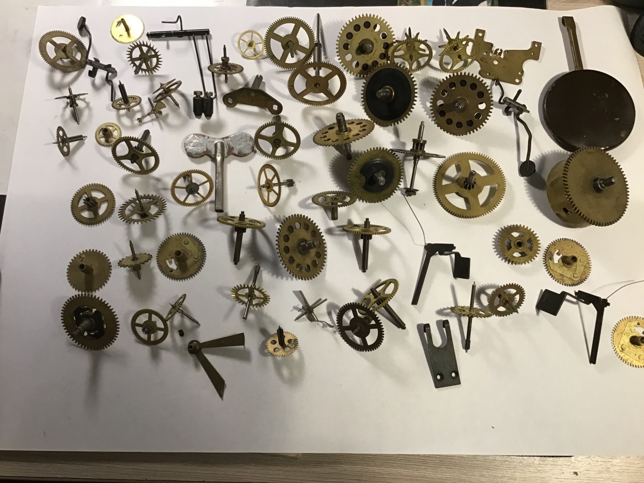

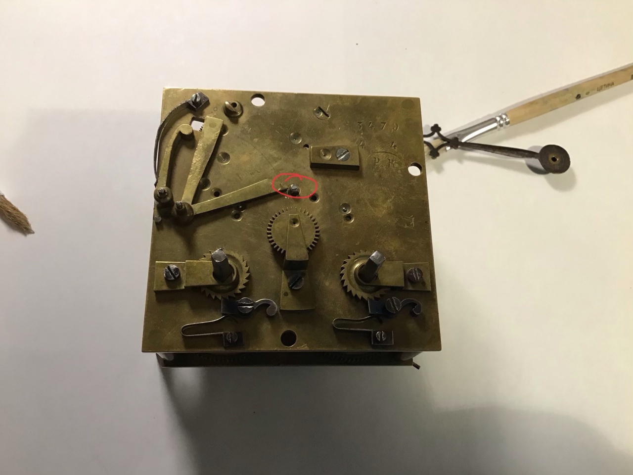

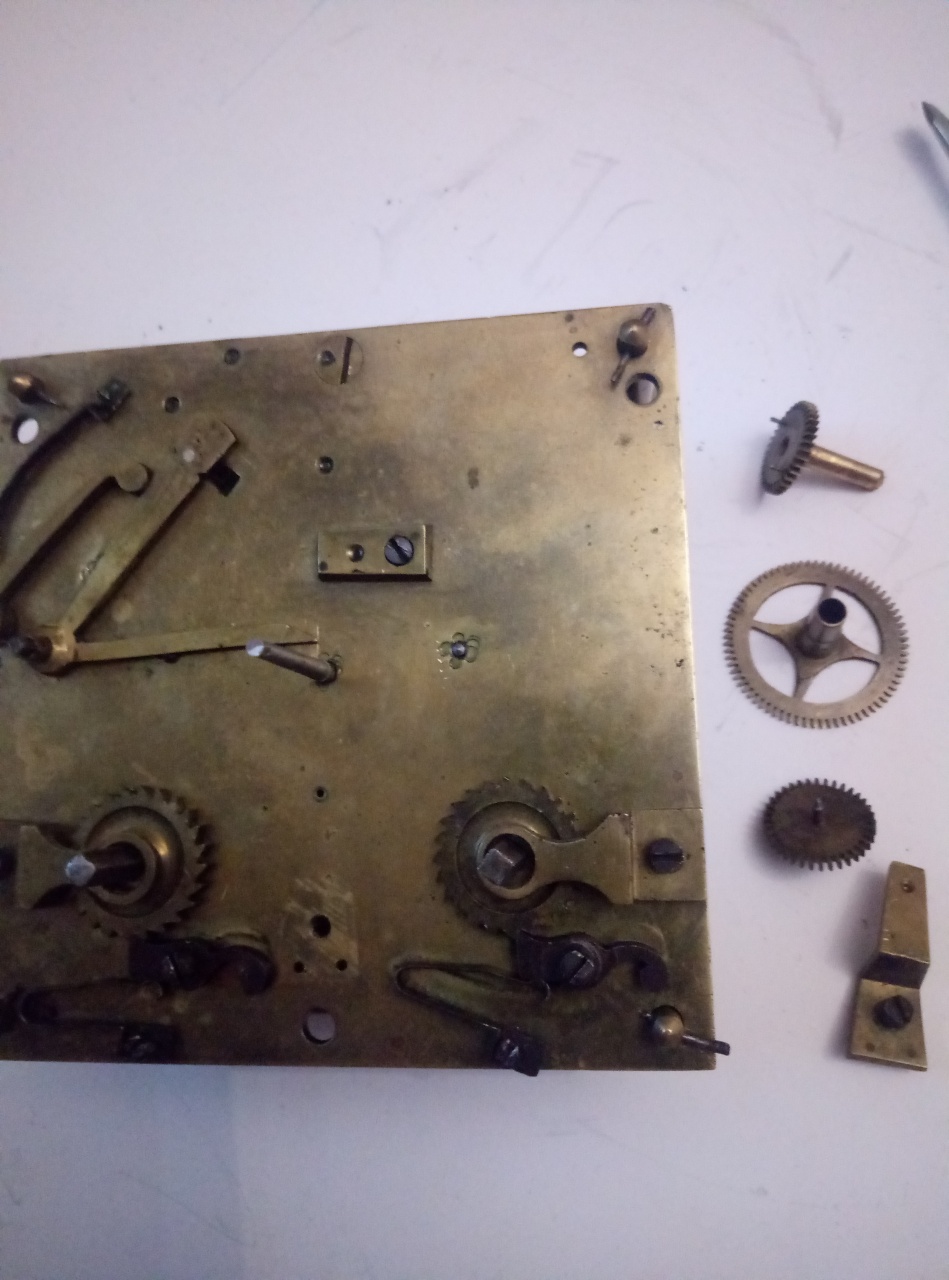

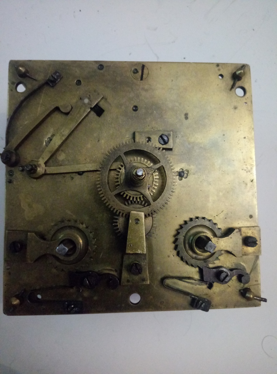

Собрал что смог
Собрал что смог. А вот центральную Шестеренку не нашел и по-моему тут что-то сломано...
Чем дальше, тем больше затягивает....
------- ДОБАВЛЕНО ЧЕРЕЗ 16 МИН --------

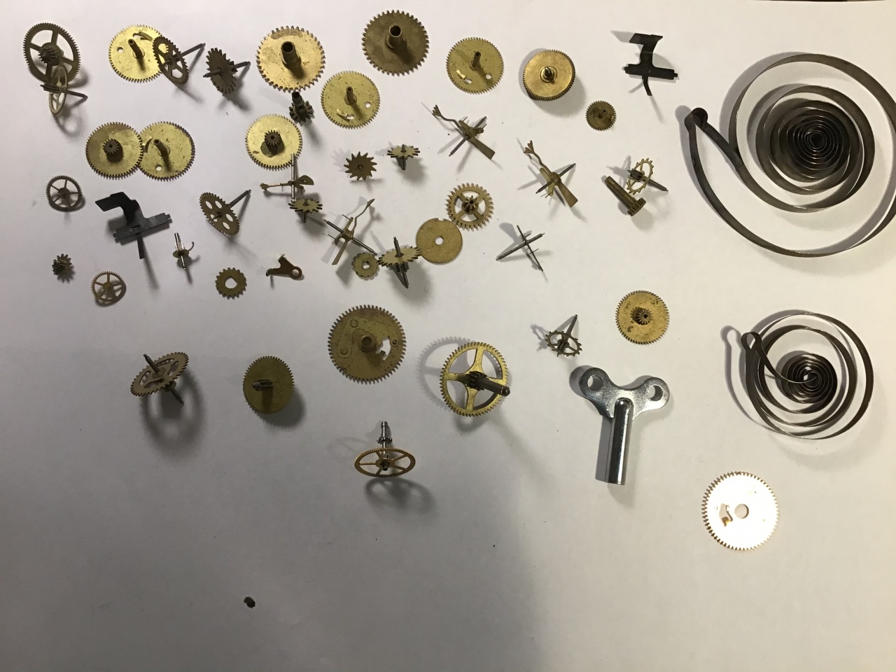

Тут наверное ничего ценного

Сообщение от ASilva Посмотреть сообщение
Любая из этих деталей может оказаться очень даже ценной при ремонтах механизмов старых часов.
Это из практики.

Если бы я был часовщиком
Если бы был часовщиком, то возможно..
А Так для меня это просто детали.
Поэтому сюда и выложил что бы просветили знающие люди)).
Спасибо
Да, обломлена ось минутного колеса.
На оси сидел минутный триб(его видно под одной из скоб,в нижней части коробки,
ближе к нижней петле),а на минутном трибе сидело часовое колесо(его видно,ближе к верхнему углу коробки).

А ось минутного наверное найти нереально))

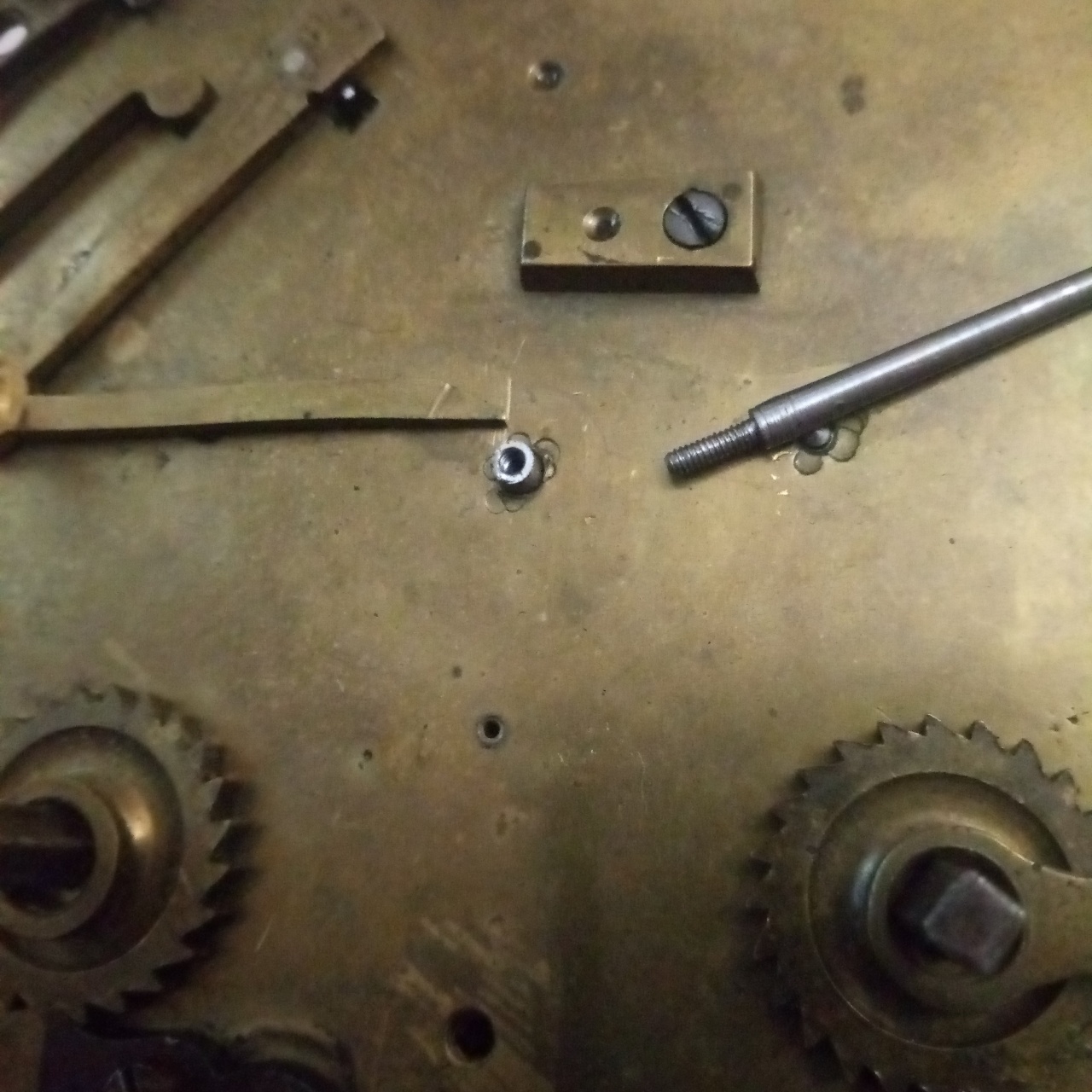

Ось не надо искать - она обломана и возможно потеряна. Но если и есть, то пользы от обломыша мало и ремонтируется она если засверлить остаток, нарезать в нем резьбу и сделать добавку нужного диаметра и длинны на резьбе .
------- ДОБАВЛЕНО ЧЕРЕЗ 11 МИН --------
Подобную поломку я ремонтировал так

Эти 2 пользователей сказали Спасибо! Krysin за это сообщение:
ASilva (29.10.2020), harris1969 (28.10.2020)
